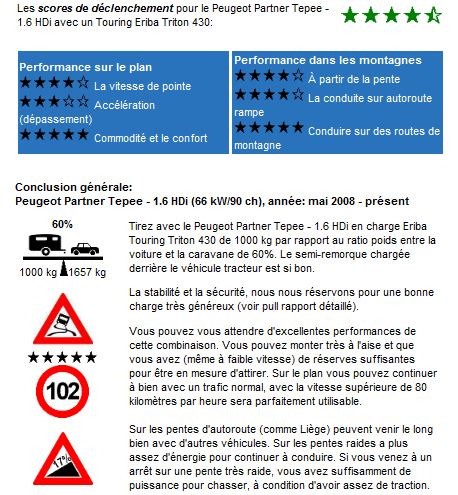

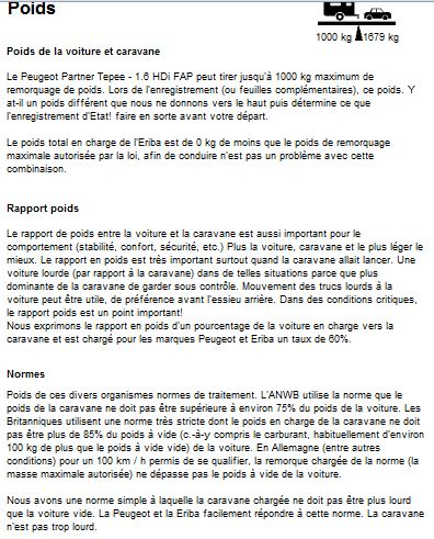

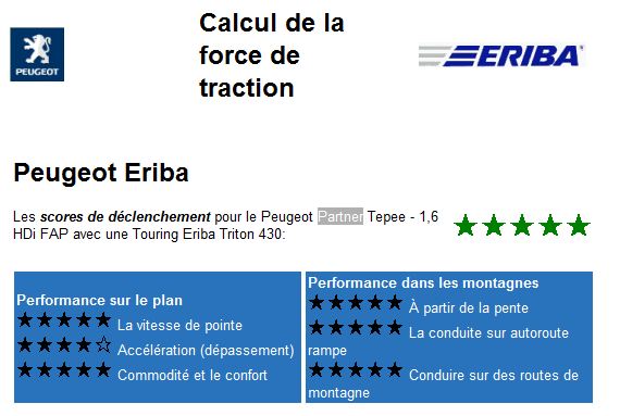

Re: Conseils sur le couple tracteur pour ma Jubilé
Bonjour Bruno,
Effectivement comme beaucoup, il va te falloir mettre la charge dans la voiture.
http://www.caravantrekker.nl
Bonne route : Cara :
Re,
Comme quoi la différence n'est pas énorme !!!
