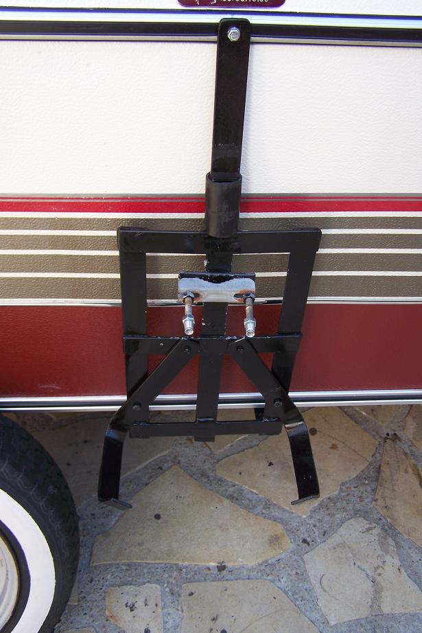

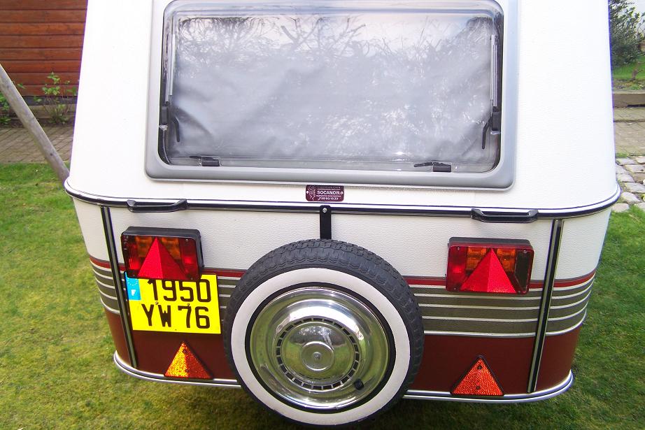

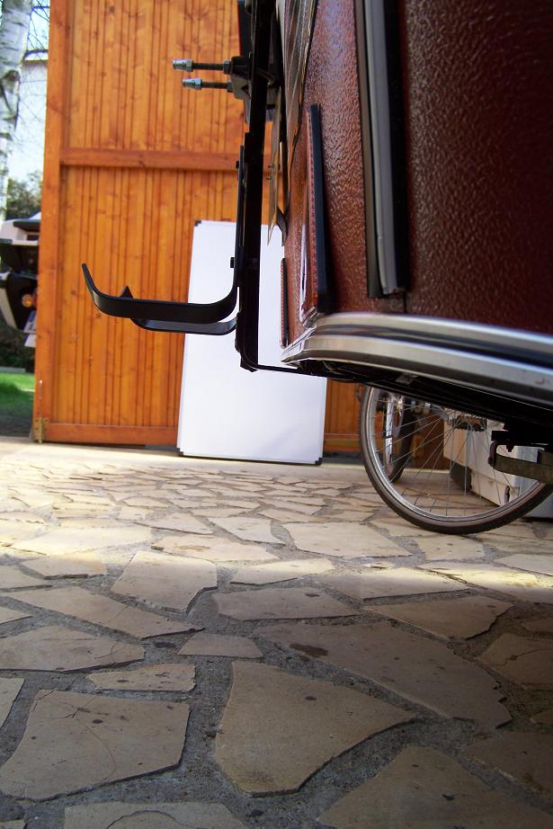

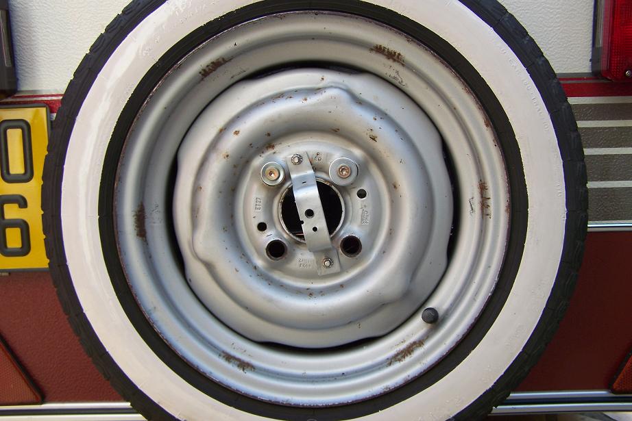

voici en quelques photos le support de roue arrière que j'ai fabriqué pour ma ch'tite puck.
Support de roue de secours arrière
- sagamor76
- Messages : 1545
- Enregistré le : dim. 27 janv. 2008 16:51
- prénom : Daniel
- Localisation : 76 LE HAVRE
bonjour a tous
A vous de jouer
- 100_9180.JPG (94.65 Kio) Vu 14619 fois
- 100_9182.JPG (89.34 Kio) Vu 14619 fois
- 100_9184.JPG (85.16 Kio) Vu 14619 fois
- 100_9187.JPG (99.51 Kio) Vu 14619 fois
- 100_9188.JPG (95.78 Kio) Vu 14619 fois
- 22.JPG (113.98 Kio) Vu 14619 fois

Re: Support de roue de secoure arrière
Ok super Sagamor, mais je laisse tomber j'ai pas le matos pour ce genre de réalisation
l'idée est bonne de se repiquer sur les baguettes alu, elles mêmes fixées sur le " châssis" tubulaire de la
Il y a moyen de faire ...
Faudra faire le poids et choisir entre le look " chili " ou les vélos...
Merci de ta réponse et bravo encore,
PS: A ta place je réfléchirai à un système antivol, genre cadenas sur un boulon, ou sur un goujon de roue un antivol de jantes.
et le look chef? et le look.............................
Et les flancs blancs, on ne les verrait plussagamor76 a écrit :bonjour![]()
- djef24
- Messages : 7836
- prénom : Jean-François
surtout que les flancs blancs lui donnent une sacré gueulesagamor76 a écrit :bonjour![]()
Bonjour. Très bonne idée. Cette astuce est très agréable de vous Puck.
En Espagne, vous devez passer une inspection per augmentant la longueur du véhicule
Salut a tous
Salut a tous

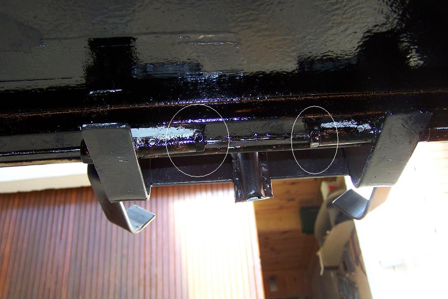

j'aime bien ton montage
il est simple et bien conçu
peux tu nous donner quelques précisions sur la fixation haute dans la baguette?
Ciao
Ciao
Dany & Pascal
perçage de part en part et mise en place d'une vis inox. c'est simple et efficace
Bravo Sagamor pour ta belle réalisation ! Ton idée me plait bien et j'aurais bien voulu entreprendre cette modification très esthétique... mais j'y trouve 2 inconvénients : le 1er c'est que l'on élève légèrement le centre de gravité (rien de trop grave pourtant) et on le reporte légèrement plus vers l'arrière : 2 notions négatives pour la sécurité .
Le 2è inconvénient c'est qu'on augmente ainsi un peu la longueur de la caravane et là j'aurais un problème car je ne pourrais plus loger ma Puck en travers au fond de mon garage, comme c'est le cas actuellement. Seules les dimensions minimales de la Puck me le permettent / même la Super Puck ne me conviendrait plus pour cette manoeuvre au fond du garage! Enfin, comme le fait remarquer Kokolo, n'y a-t-il pas exigence d'une homologation dû à la modification de la longueur initiale de la caravane ? Quid avec les Assureurs ?! A moins que ta caravane soit sans carte grise (- de 500 Kg PTAC); ce qui n'est pas le cas de la mienne.
Bravo quand même pour cette belle réalisation !
:-/Jean!... Ton deuxième inconvénient est vite solutionné...Tu déposes la roue de secours!...Quant au premier...Il ne s'agit pas d'une troll, mais d'une puck...Alors! le report de charge n'est pas bien méchant.
Modifié en dernier par moonarise le dim. 20 juil. 2014 12:09, modifié 1 fois.

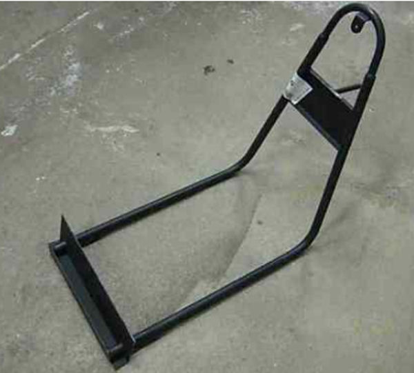

Re: Support de roue de secours arrière
Sinon vous avez le porte-roue ERIBA
- porteroue_1.jpg (45.49 Kio) Vu 13597 fois
- porteroue_2.jpg (52.2 Kio) Vu 13597 fois

Tu n'aurais pas la référence je n’arrive pas bien à la lire sur la photo et des fois qu'il soit possible de trouver ce supportforumeribatouring a écrit :Bonjour,
Dany & Pascal
Discovery TD5
Range Sport TDV6 3L
Discovery TD5
Range Sport TDV6 3L

Ah oui, ce porte-roue semble intéressant : il se loge probablement en lieu et place du panier fixé sous l'arrière de la caravane ? Quelle en est la référence ? et ou peut-on le trouver ?
- Messages : 8328
Re,
Je pense que votre concessionnaire local peut toujours vous le procurer.
C'est celui d'une Troll et oui il se fixait a l'arrière du châssis.
Sur les catalogues on voit la roue recouverte d'un capot en fibre.
