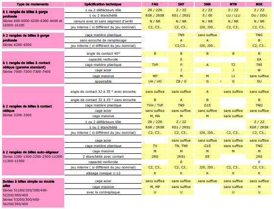

par forumeribatouring
Bon courage :ghee:
Pour grossir le tableau, maintenir la touche CTRL du clavier et faites rouler la molette de votre souris
