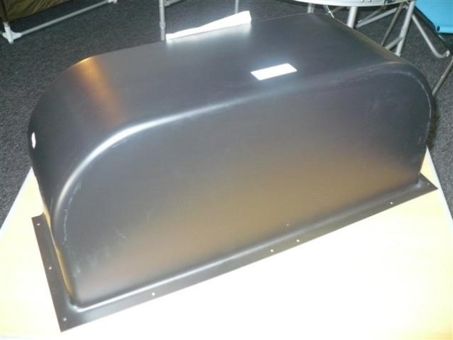

Comme marqué dans ma présentation, je suis un nouveau parmi vous et dans le monde d'Eriba car j'ai acheté ma toute première caravane puck de 1988 hier soir.
Et hélas, j'ai eu des soucis en revenant avec, tout d'abord j'ai perdu la roue de secours qui s'est décrochée mais j'ai réussi à la retrouver dans le noir, heureusement...
Ensuite j'ai éclaté un pneu sur l'autoroute, le pneu, je m'en fiche mais en éclatant, il a fait exploser le "garde boue" et une petite partie du plancher.
Sachez vous où je peux trouver cette pièce qui a explosé ?
Ou avez vous des astuces pour mettre autre chose ?
Merci d'avance pour vos réponses.
Cordialement Mick

Demande là :
http://www.caravane42.com/?r=accueil
ou là :
http://www.isacar-loisirs.com
Et surtout lis bien la rubrique sur les pneumatiques :]

un grand merci pour vos réponses.
Et oui que de mauvaise aventure avec ma toute première Eriba de ma vie et sur seulement 200kms...
Pour le pneu, c'est vraiment idiot, ça aurait pu être évité si j'avais regardé de plus près les pneus avant de partir, je peux vous assurer que ça me servira de leçon !
Je vais contacter les deux adresses que vous m'avez donné sinon je m'en fabriquerais un en alu, fait maison, au moins il ne pourra plus casser.
L'Eriba, j'en rêvais depuis des années, j'ai enfin pu me la payer et je voudrais faire des milliers de km avec, en espérant que les ennuis s’arrêteront là.
Pour la roue de secours, je vais suivre vos conseils.
Et puis j'ai choisi une Eriba Puck car j'ai qu'une Fiat Panda 4x4 de 1988, et c'est un attelage idéal panda + puck.
A bientôt et merci encore
Mick

Bonsoir panda, au px qu'ils vendent les pièces détachées, si tu peux, fais un en inox, au moins il perdurera !!
BINBIN.
