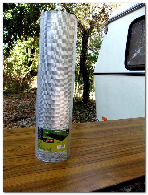

Ca y est: nous sommes allés à Décathlon et avons acheté trois tapis de sol aluminisés (4,95€ chaque).
Nous avons nos nouveaux rideaux occultants! Merci pour le tuyau!
Fabienne

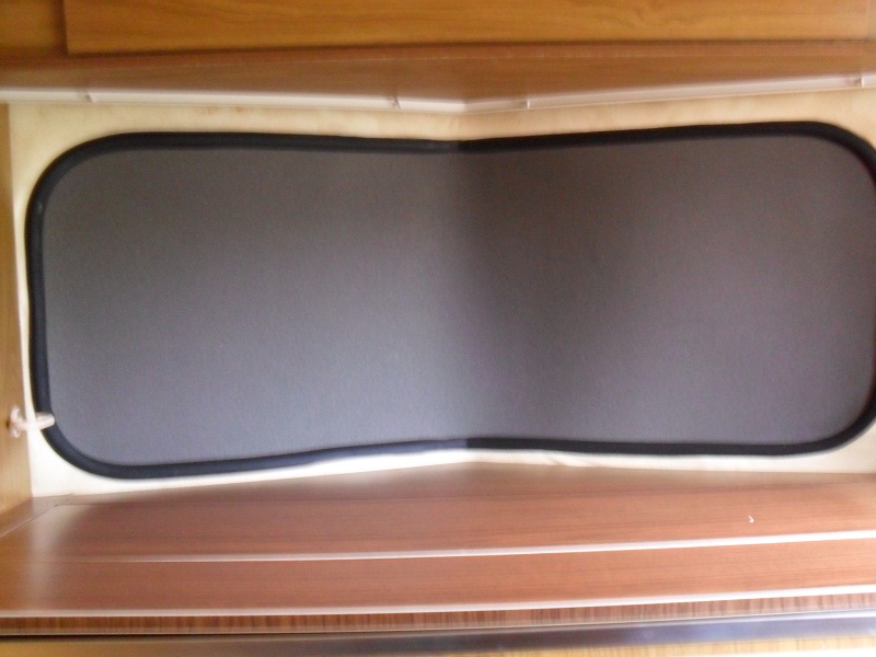

Re: Stores ou rideaux occultants
Les deux occultants latéraux et celui de la baie avant tiennent seuls : glissés dans la gorge du joint noir.
On peut ajouter des ventouses éventuellement.
Mais celui de la baie arrière.... je ne sais pas encore puisque je ne ll'ai pas encore faibriqué, n'ayant pas (encore) trouvé la meilleure solution de découpe.... Une petite photo (baie arrière) de la part de celles et ceux qui ont opté pour ce système serait al bienvenue.... Merci
Vu de l'extérieur (baie latérale) Vu de l'intérieur (baie latérale)
Marie[/color]

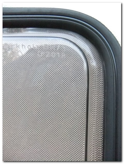

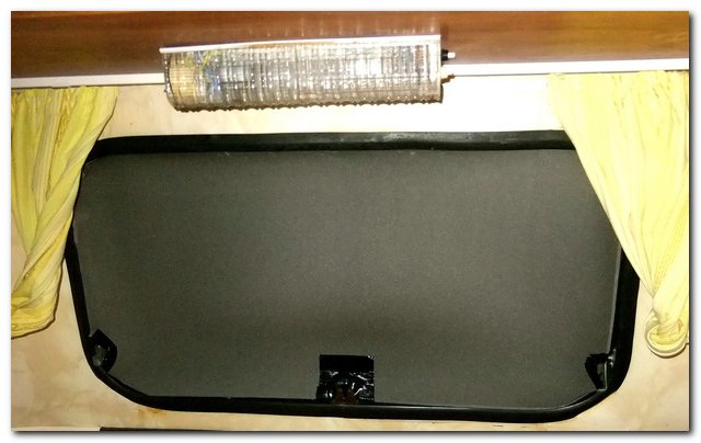

Bon voilà, je viens de terminer mon bricolage.
Encore un grand merci à Charly qui a su tirer partie de ces matelas aluminisés de façon ingénieuse pratique et efficace !
Donc, j'ai commencé par acheter (en ligne : les magasins sont loin de chez nous... merci internet) lesdits matelas à l'enseigne indiquée par Charly et que je ne citerai pas vu que la marque est parfaitement visible sur les photos
Vous avez ainsi les mesures des matelas.
Deux matelas ont suffi pour fabriquer les quatre occultants de Mamzelle Pucky Pooka !
Vous avez déjà eu les photos du résultats sur les baies latérales.
Voici le détail des faces externes :
Voici la baie de la proue.
Les deux bandes noires sont une reprise d'une erreur de mesure que j'ai commise !.... (ma mauvaise vue !!!). Alors il a fallu improviser et je n'ai rien trouver de mieux que ces deux larges bandes de scotch noir armé....
Finalement le scotch protège le "store" au niveau de la pliure de la baie avant. A quelque chose malheur est bon !
Voici le "savant découpage".... (pas facile) de la baie arrière.
Demain je place des ventouses, mais déjà ce soir, les occultants tiennent seuls.
[/color]
