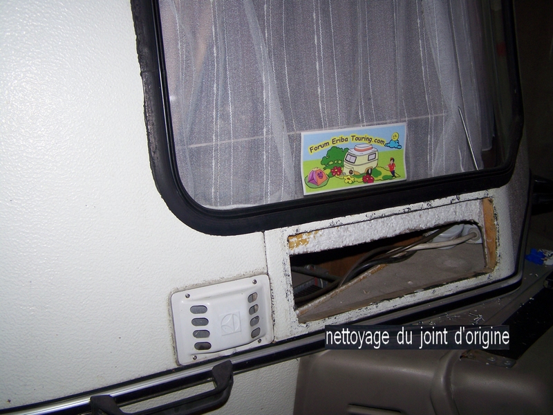

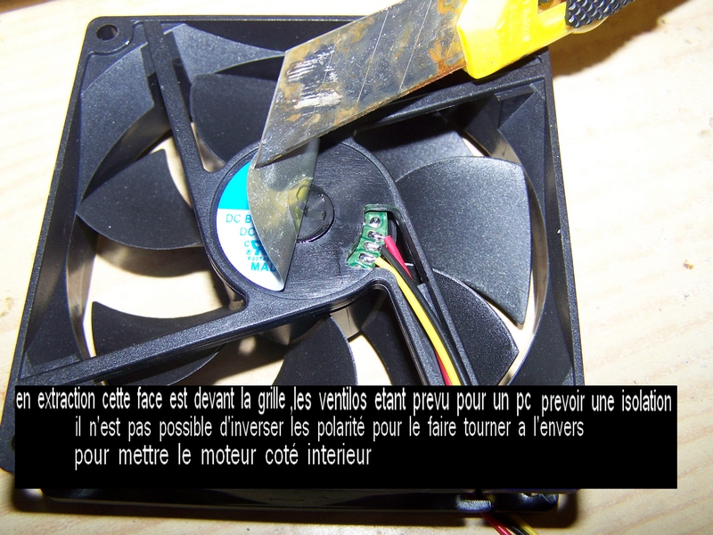

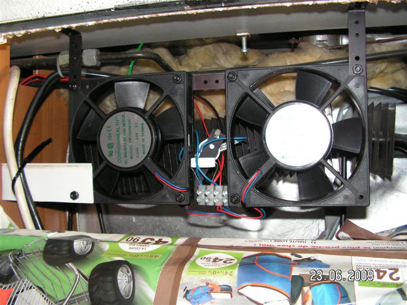

Du froid pour mon frigo
bonjour a tous :hello: voici ma petite bidouille en images ,j'envisage par la suite de mettre une sonde mais quel avantage ??:-/ :hello: a +,
http://lesvoyageursdu77.fr/

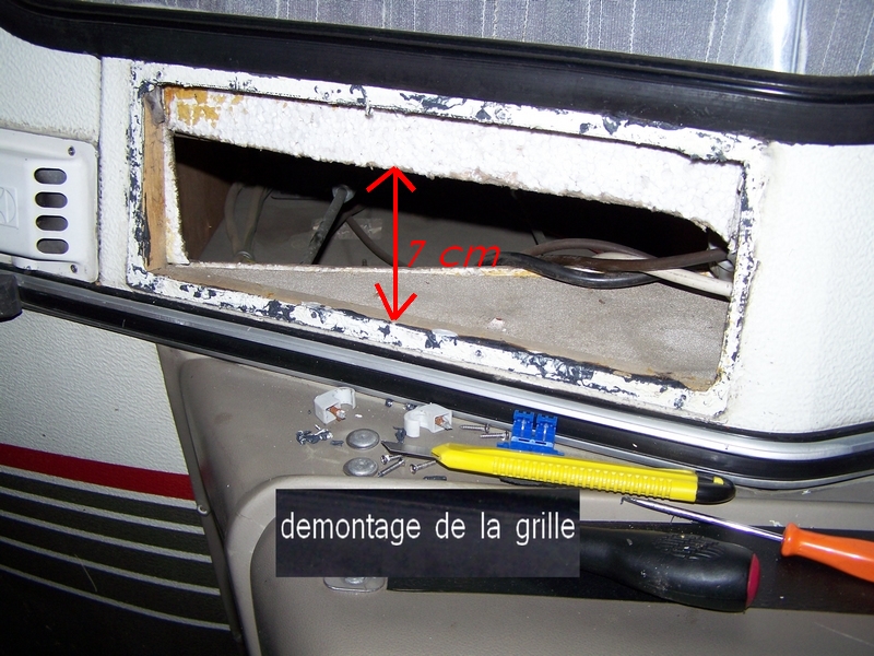

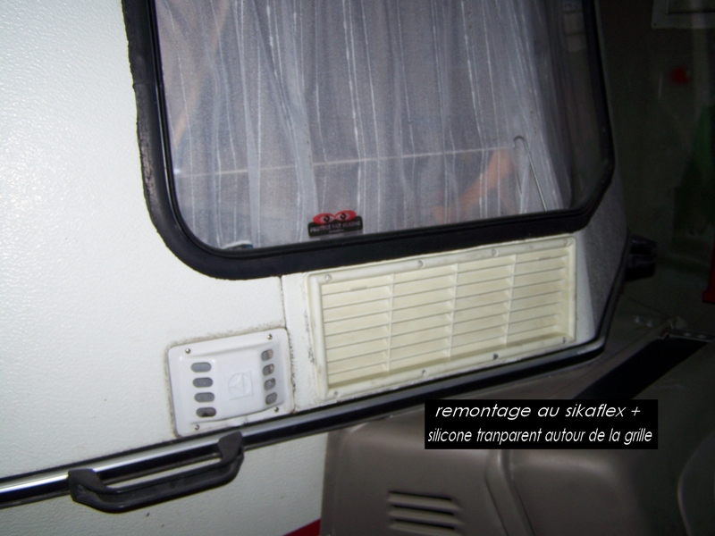

Re: Du froid pour mon frigo
:hello: pour mon installation j'ai pas eu le choix a cause de la place 7 cm disponible :cry: impossible de trouver des ventilos de 7/8cm chez un accessoiriste en kit complet ,et le prix : :/

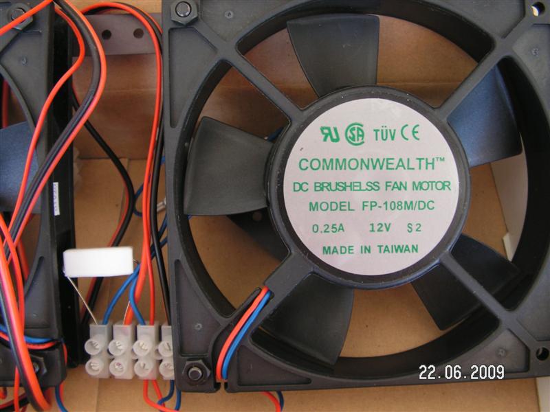

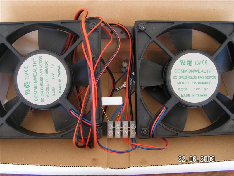

Je viens d'acheter un double ventilo de frigo, j'avais prévu de copier sur le montage de l'ami Voyageur du 77, mais comme je suis archi-nul en branchements électriques, j'ai choisi le tout fait, mais il n'y a aucune notice de montage, j'espère que j'y arriverai. 8-)
Il faut déjà que je les pose dans le bon sens, si j'ai bien compris, ils doivent souffler vers la grille (vers l'extérieur), de façon à accélérer l'évacuation de l'air chaud vers l'extérieur.
Quant au 12 volts, je le prends où, n'importe où, ou dois je tirer une ligne spéciale. :roll:
Voilà le modèle que j'ai pris (41euros).
PICT0001 (Medium) (2).JPG (71.79 Kio) Vu 38330 fois
PICT0003 (Medium) (2).JPG (52.04 Kio) Vu 38330 fois
PICT0004 (Medium) (2).JPG (66.21 Kio) Vu 38329 fois
PICT0005 (Medium).JPG (71.61 Kio) Vu 38329 fois

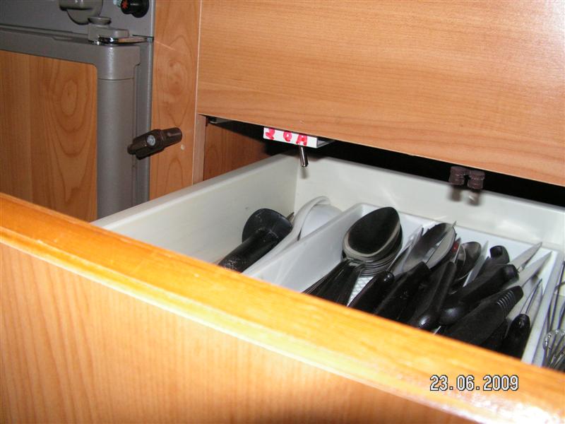

Voilà l'install',
on l'entend bien en position (marche forcée 2), mais c'est pas grave puisque c'est uniquement pour la situation forte chaleur (donc on est dehors), quant à la position auto, il ne s'est pas encore déclenché, je pense qu'il n'a pas assez monté en T°, vu que la roulotte est à l'ombre.
Maintenant il pourra faire chaud 8-) :super:
Pat. :hello:
PICT0011 (Medium).JPG (91.02 Kio) Vu 38366 fois
L'épaisseur du meuble ne me permettait pas d'y installer l'inter, au travers, j'ai donc choisi de le placer dans le compartiment du tiroir.
PICT0012 (Medium).JPG (59.41 Kio) Vu 38366 fois
3 positions (2 marche forcée, 0 éteint, et A automatique
PICT0013 (Medium) (2).JPG (44.18 Kio) Vu 38366 fois

Bonjour max ;-)
Puisque tu dis que tu as enlevé la grille, si tu as avec toi le sèche-cheveux de la maman :roll: , tu peux essayer de chauffer entre les deux ventilos, la sonde doit être un de ces petits machins, et en la chauffant tu verras bien si ça déclenche,
je n'ai pas pensé à faire ce test avant de remonter ma grille, que j'ai collée au Rubson incolore, alors ça m'embête de tout recommencer.
Pour la notice, moi non plus, il n'y a rien qui ressemble à une vraie notice, mais pour le branchement il n'y a pas cinquante façons, une seule, puisque tu as le + et le -.¨
Patience cet aprem ils annoncent T32° ici, ton frigo va chauffer :lol:
Pat. :hello:

Pat16 a écrit :Bonjour max ;-)
Pat. :hello:
Merci Pat -
je rejoins ma caravane vendredi (sud Corrèze) - pour le moment, ce sont les enfants qui la squattent - j'essaierai avec un sèche cheveux -
à suivre donc -

Ventilateurs de récupération pour Frigo
Je suis intéressé par le bricolage présenté dans le topic http://www.forumeribatouring.com/viewto ... =25&t=1189
J'ai donc récupéré à la déchetterie des ventilateurs d'ordinateur en vue de réaliser ce montage. Mais je suis perplexe : certains ventilos ont 2 fils (pas de problème, il y a un + et un -) mais d'autres ont 3 fils.
À quoi sert le troisième fil ? À piloter une sonde thermique (présente sur certains ventilos comme les Artic Cooling) ? Si c'est le cas, à quoi faut-il relier ce 3ième fil ?
Autre question : le montage. Jérôme (voyageurs du 77) les a collés sur la grille au sikaflex ; d'autres les ont monté sur des cornières. Quelle est la meilleure des solutions ?
Bien cordialement en attendant le plaisir de vous lire.
FLORENTIN
Messages : 67
Enregistré le : sam. 4 oct. 2008 19:49
Modèle de caravane : Troll 554
Localisation : 51
Re: Ventilateurs de récupération pour Frigo
Message non lu par FLORENTIN »
le 3eme fil ne sert pas pour l'utilisation de ventilation d'un frigo ,brancher seulement 2 Fils en respectant impérativement les polarités,les ventilateurs neufs sont très bon marchés sur EBAY ,j'ai été obligé de remplacer ceux de récupération par des neufs car les anciens étaient bruyants.
J'ai posé mes ventilateurs sur un cornière .Le premier kit ( acheté chez un pro) que j'ai posé sur mon ancienne triton comportait une sonde, j'ai pu testé que celle-ci n'est d'aucune utilité, sur ma nouvelle caravane j'actionne les ventilos simplement grâce à un interrupteur en façade sur le meuble du frigo quand la température dépasse les 25° le bruit est insignifiant réduire la vitesse ne sert à rien.
Pour 3,90€ j'hésiterais pas ,je pense que tu ne peux pas trouver moins cher.Sur Ebay il faut souvent ajouter les frais de port

Pour le 3ième fil, je viens d'avoir l'explication : Il sert à afficher sur le PC la vitesse de rotation du ventilateur, via un logiquel qu'a des couettes

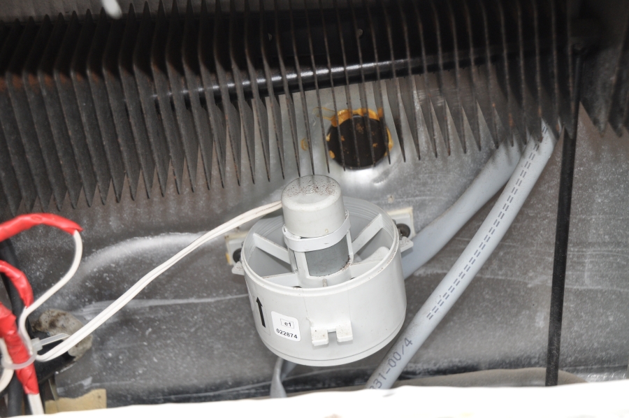

[Frigo] Est-ce efficace ?
En inspectant ma nouvelle acquisition (Troll 1995), j'ai découvert un interrupteur dans le placard sous évier ; l'ayant basculé, j'ai entendu un ronronnement que j'ai fini par identifier comme étant ce lui d'un ventilateur. En plaçant ma main près de la grille haute du frigo, j'ai effectivement ressenti un léger flux d'air. Etant de nature curieuse, j'ai démonté la grille haute du frigo et découvert ceci :
Ventilateur frigo.JPG (398.29 Kio) Vu 32312 fois
en totale rupture avec d'autres posts qui préconisent des ventilateurs informatiques directement sur la grille de sortie.
Que pensez vous de l'efficacité du dispositif que j'ai découvert sur ma Troll ?
Une batterie de ventilateurs informatiques sur la grille haute a-t-elle des chances d'être plus performante que le système actuel ?
J'attends vos avis avec intérêt.

Re: [Frigo] Est-ce efficace ?
Boulhaya a écrit :en totale rupture avec d'autres posts qui préconisent des ventilateurs informatiques directement sur la grille de sortie.
L'idéal c'est d'extraire l'air chaud ici c'est pas vraiment le cas.........
En plus c'est en 220V, c'est pas là qu'il chauffe le plus et en plus une fois sur gaz sans raccordement secteur le montage ne sert à rien :ange:
Boulhaya a écrit :Une batterie de ventilateurs informatiques sur la grille haute a-t-elle des chances d'être plus performante que le système actuel ?
Oui totalement, comme j'ai indiqué plus haut le système fonctionne même sans que tu sois sur secteur du moment que tu sois attelé ou pourvu d'une batterie dans la cara ;-)
Ciao :hello:
