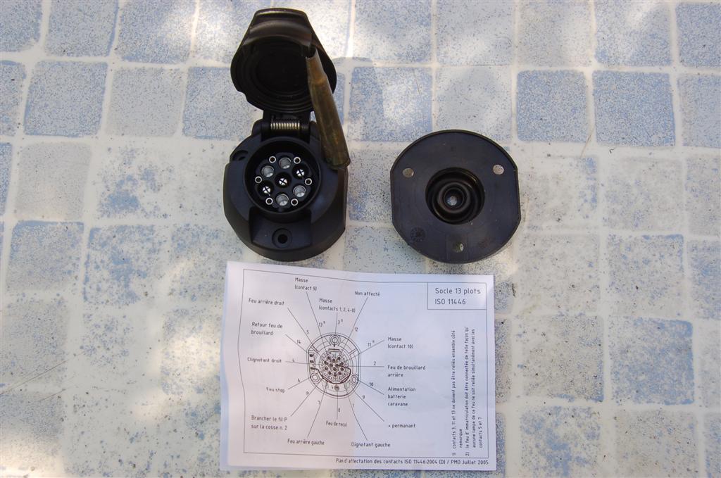

Prise de remorque 7 plots selon DIN/ISO 1724
Connexion simple (version N), non résistante aux intempéries, satisfait aux exigences légales initiales. Les signaux tels que le + permanent ou le phare antibrouillard arrière ne peuvent pas être transmis car tous les contacts sont occupés.
Depuis le 01.01.1991 le feu de recul est obligatoire sur tous les véhicules.
De plus, pour les porte-charges avec éclairage (porte-vélos), tous les signaux lumineux doivent être reproduits, de telle sorte que la prise 7 plots ne suffit plus.
Prise de remorque 7 plots selon DIN/ISO 3732
Connexion simple (version S), prise d'appoint pour la prise 7 plots standard, permettant le branchement du phare de recul et du + permanent, schéma de prise différent de la prise 7 plot standard (utilisation partielle en GB).
Prise de remorque 13 plots selon DIN/ISO 11446
Connexion simple, résistante aux intempéries, simple d'emploi. Correspond au standard de l'industrie automobile. Les signaux tels que phare de recul et + permanent peuvent être transmis. Elle possède encore quelques réserves de connexion permettant l'utilisation d'options utiles, spécialement dans le domaine du camping/caravaning.
7 et 13 plots
Les kits électriques 7 plots sont généralement utilisés pour les remorques ordinaires ne nécessitant pas de courant permanent ou de câble de charge. Le branchement d'un phare de recul n'est pas possible. Avec les kits 13 plots il est possible d'utiliser les phares de recul, le courant permanent et le câble de charge de la remorque. Ce modèle et donc approprié pour les remorques pour chevaux, les porte-vélos et les caravanes.
Câble de charge
Selon la norme DIN/ISO 11446, le contact nº 10 de la prise à 13 plots est réservé au branchement d'un câble de charge pour une batterie située dans la remorque. Sur la plupart des installations électriques avec prise 13 plots, une connexion appropriée (section de 2,5 mm² min., 20 A max.) a été précâblée. Ce câble de charge est relié à la batterie par un relais de coupure dès que le contact est établi ou que le moteur tourne.
+ permanent
Le contact nº 9 de la prise à 13 plots assure, selon la norme DIN/ISO 11446, l'alimentation permanente en courant directement de la borne 30 de la batterie. Dans la plupart des installations électriques avec prise 13 plots, une connexion appropriée (section de 2,5 mm² min., 20 A max.) ainsi que la connexion à la masse correspondante (contact nº 13) ont été précâblées.
Informations provenant des sites de : Remorques Franc et Westfalia

Pour moi l'idéal c'est la prise 7+6, qui te permet de brancher indifféremment une caravane avec le frigo ou une remorque bagagère banale ; c'est d'ailleurs le système que j'ai.

la prise 13 broches est plus complete pour toutes les utilisations (alimentation de la caravane en +12V , + 12 après contact,feu de brouillard et autres)
pour tes remorques c'est pas un probléme il existe des adptateurs 13/7 c'est ce que j'utilise pour mes 2 remorques et quand j'ai la Troll je suis en 13 Broches.

la 7+6 t'apporte
Feu rouge antibrouillard
Feu de recul
éclairage
Frigo

sur le 7 broches le plot 2 est un plus permanent et le plot 3 la masse. sur la 13 plots, le plot 2 est l'anti brouillard et le 3 la masse des feux de signalisation, le 9 un plus permanent, 10 un plus apres contact, 13 la masse des plots 9 et 10. Sur ma 406 j'ai un faisceau 7+6 et la caravane est en 7 plots , lors de l'achat sur le retour j'ai allumé les anti brouillard et hop plus d'éclairage à l'ordinateur de bord , les ampoules ont fait tampon ouf.

Bonjour;
La proposition de "Nitro", sur ce post, concernait une prise-socle 7plots et non 7+6 plots...Nous n'avons pas fait affaire....Mais!...
...J'ai la réponse pour toi Diabolo!...13 broches! Comme sur les photos ci-dessous!...A préciser à ton installateur; bien sûr. C'est ici de marque "West" et j'ai trouvé finalement ça prés de chez moi à Millau pour 22euros!...Incroyable!!! Avec le sourire, le professionalisme et la sympathie. Si tu montes ce socle; ou l'équivalent, tu pourras brancher du 13 plots ou du 7 plots indifférement, sans adaptateur!...Comme conseillé précédement par notre membre expérimenté: "Milloup91" (à lire sur ce post au-dessus)
PS: "West" est distribué, entre autre, par "Euro accessoires" situé à Tournon sur Rhône tel: 04 75 06 92 92 qui t'indiquerons leurs distributeurs, comme pour moi à Millau.
prises caravanes-remorque 002 (Large).jpg (109.95 Kio) Vu 73764 fois
prises caravanes-remorque 001 (Large).jpg (108.91 Kio) Vu 73764 fois

Diabolo80 a écrit :merci pour vos conseils, c'est une Peugeot je vais donc retourner chez Peugeot (garantie oblige) en précisant 13 broches pour la prise :roll:
Attention : il y 2 modèles 13 broches (voir plus haut) ; alors précise bien celui que tu veux
Re: Prises d'attelage 7 ou 13 broches
Posté : lun. 20 juin 2011 18:13
par moonarise
Pour je l'espère encore plus de clarté avec l'avertissement trés juste de "Boulaya"!...Ci-dessous 3 photos-shémas des points de contact en branchement 7+6 broches! la prise socle doit expessement se presenter ainsi, sinon il n'y aura pas de possibilité pour un branchement direct en 7 broches sur une remorque par exemple.
