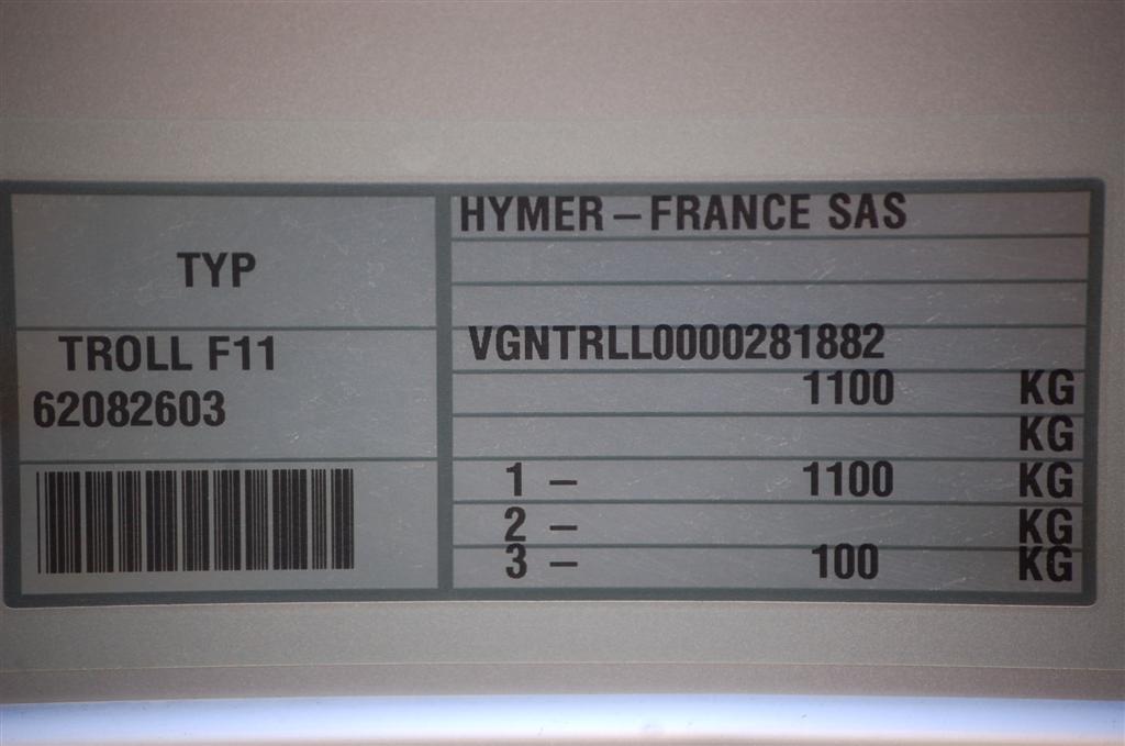

Si Jean, prends cette plaque Image
62 = Troll 04 = 2004 06 = Juin et les 2 derniers chiffres donnent l'ordre de fabrication depuis le début du mois, soit la 43ième ;-)

;-) Ursus!...Discovery TD5!... :loving: ....552 GT! :loving: ...Voici mon attelage!...
Et effectivement à la vue de la plaque constructeur... les 4 derniers chiffres?...Le proces verbal de reception est signé du 24 juil 2008...Le "26" ici correspondrait au mois de juillet semaine 26...Ca collerait! :-/ Qu'en penses tu Oscar?...Et toi Christophe?
PS: Entre la 530 et la 552...Premier point; 10cm de largeur en + pour la série "55" de l'époque!

Pour en revenir au N° de série, je le savais en 2009, depuis ?, notre troll a comme N° 62093804, nous l'avons eu neuve en juin 2009 (Martin Caravanes à Lempdes), il me semble que 38 serait le N° de fabrication la 38Ième et 04 la quatrième série depuis le début de l'année en Troll bien sur (62)..mais je ne certifie rien...
binbin.
Re: Info touring 552gt
Binbin!...Pour les deux derniers chiffres, La série?...Cela correspond à quoi la série?...De toute façon...Je vais trouver!...Moi ou un autre :-/
Messages : 11978
moonarise a écrit :Binbin!...Pour les deux derniers chiffres, La série?...Cela correspond à quoi la série?...De toute façon...Je vais trouver!...Moi ou un autre :-/
Serie = nombre de fois ou ils ont mis en fabrique le même type de cara dans l'année
62 = troll; 09 =année; 38 = 38 ième cara; 04 = 4 ième série (de troll) depuis le début de l'année , mes neurones me font défaut : Vieux :
Si nous tenons comptes des dires du chef de production de l'époque ( j'ai visité l'usine en février 2009), "ils fabriquaient 12/14 caravanes /jours", ça voudrait dire qu'ils fabriquaient depuis env 3 / 4 jours des trolls(12/3=36) que c'était la 38ième depuis le début de la série ( 4ième série depuis le début de l'année)..
voiloù, à comfirmer, binbin.

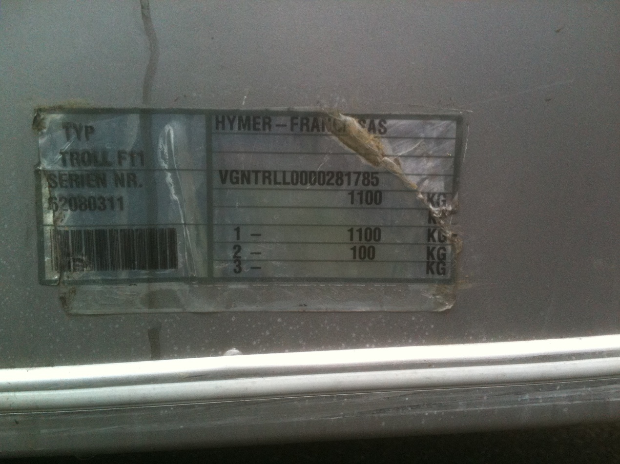

Si j'ai bien lu et selon la plaque d'identification cette 552GT serait sortie de fabrication en 2008 ??!!!
Donc avec les modifications essieux et timon, est-ce exact?
Par contre en regardant les photos avec attention je trouve que pour une : eriba : de 2008 elle a mal vieilli, pour ce que est de l'extérieur :/ ?
A y t'il des points a surveiller particulièrement, via demande de photos dans un premier temps. L'éloignement Seine et Marne - Agen ne me permet pas un déplacement immédiat.
Salutations : eriba : maniaque

Normalement oui, que je sache, les modifs datent de 2006, et tu as bien une 2008.
Mal vieilli, ou mal entretenue et ou délaissée ?, sur la dernière photo je ne reconnais pas tes dires ??
Bonne pioche, binbin.

Ce qui est sûr, :-/ c'est qu'elle est restée à l'extérieur un certain temps (mauvais) !...Vu les coulures d'eau sale et le décollement(?)étiquette constructeur!...Soleil-froid-pluie...Elle n'est pas de toute première fraicheur, de l'extérieur en tout cas!...D'autant que la photo n'est pas d'un piqué ni d'une définition mirobolante. Ce n'est pas une première main, car j'ai eu le vendeur au tel. Appelle moi Ursus, je te laisse mes coordonnées tel en MP. A voir, comme dit Christophe! :frime:
Messages : 20787
moonarise a écrit :le décollement(?)étiquette constructeur!...Soleil-froid-pluie...
Ce n'est que la protection de la plaque qui se décolle, normalement on la retire lors de la mise en service.

Je crois qu'elle a un peu frotté a cet endroit, voir traces en haut à droite de la tôle et sur la plaque..
Binbin.

Cette plaque d'identification me chagrine: son état me laisse penser qu'elle aurait été décollée pourquoi????????????
elle présente des marques d'arrachage
même si la caravane est restée à l'extérieur depuis 2008 les intempéries ne l'aurait pas mise dans cet état
L'adhésif est puissant, j'en ai fait l'expérience pour avoir changé la mienne l'an dernier suite à la modification de PTAC que j'avais demandée à l'usine
à vrai dire le film alu ( marquage des infos) n'a pas d'adhésif, la plaque tient uniquement sur le pourtour par l'adhésif incolore
un point essentiel à vérifier:
la concordance entre le N° gravé sur le châssis et celui figurant sur la plaque: VGNTROLL0000281785
cela permettra de lever le doute sur la provenance de cette caravane

Contrairement à ce qui a été dit sur le codage des plaques, les deux premiers chiffres ne correspondent pas forcément au type : en effet j'ai une triton de 2007 dont le n° de série commence par 62... :rouge:
Pour en revenir à la 552 de l'annonce, je pense également qu'il faut être très prudent : il parait évident que cette plaque a été décollée et recollée, et mal car elle n'est même pas parrallèle au jonc de bas de caisse : toutes celles que j'ai vues le sont parfaitement !!!
Un autre détail me chagrine : la trappe du coffre à gaz et la porte sont équipées d'ouïes d'aération 8|
Or depuis fin 2005 celà n'existe plus ! :nono: les modèles 2006, 2007 et suivants sont dotés d'une aération de pavillon à l'arrière, les portes et trappes étant totalement lisses.
Pour moi, il y a un gros lézard !!! :nonon: :nonon: :nonon:
Pour celui ou celle qui serait intéressé, il est impératif de contrôler le n° frappé sur le chassis (avant droit), et surtout être attentif pour s'assurer qu'il n"a pas été meulé ou mastiqué et refrappé.
@ plus Didier

;-) Bien vu Didier!...Les plaques de propretés "alu" stiées horizontalement me laisse aussi ...Pensif!!! ?... 8| :-/
...Par contre, ton N°de série commençant par 62? 8/ ...Un mystère de plus...Fais nous une copie de ta plaque! ;-)

Cette plaque d'identification collée de travers m'interpelle depuis le début 8| et je n'ai pas de réponse par rapport à cela du propriétaire qui d'ailleurs ne connaît pas du tout son : eriba :
Les remarques pertinentes de Didier et Claude me font maintenant sérieusement douter de cette offre.L'éloignement n'arrangeant pas les choses je jette l'éponge :/ en attendant mieux.
Merci pour les interventions des membres du forum
Salutations : eriba : landmaniaques
Jean Louis
emma et jacky
Et si la tole avait été changé ainsi que le pare cailloux ... ce qui expliquerait le fait que la plaque est été mal remise et que le pare cailloux soit différent
Pour l'avoir fait, je peux dire que la plaque signalétique est bien collée et que la retirer n'est pas chose facile.
Jacky
