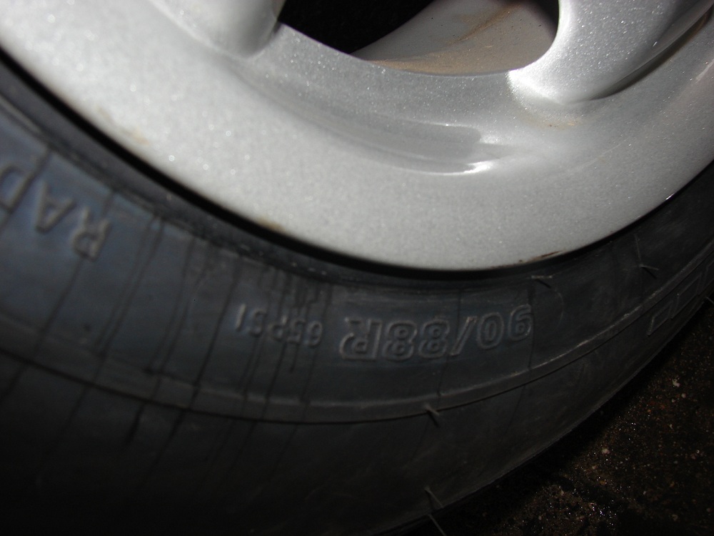

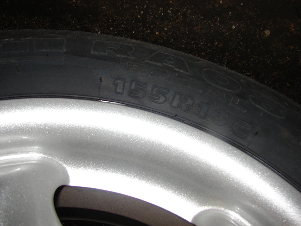

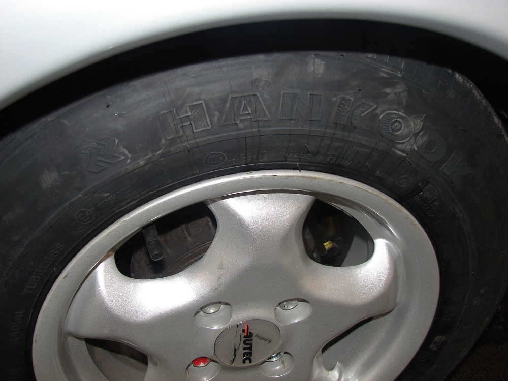

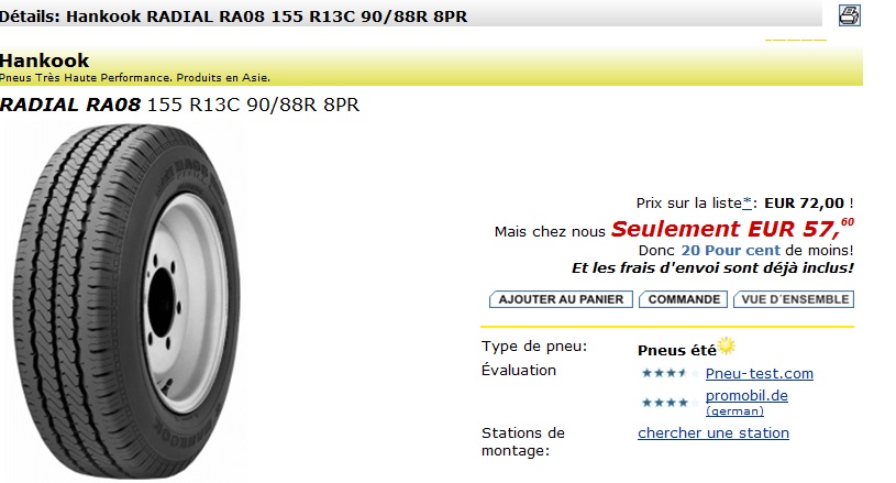

RDV est pris samedi pour le changement de pneus.
ceux sont finalement des HANKOOK 155/80R13 90R (renforcés camionnette).
Pneu Hankook.jpg (90.61 Kio) Vu 19701 fois
la cara garde la même taille de pneus
mais indice de charge = 600Kg
CQFD
merci à tous

J'ai fait changé mes pneus ce WE
les matador avaient tous les 2 "un plat" : pas de défaut visuel, mais les pneus étaient tout de même dangeureux
j'ai fait posé mes 2 pneus hankook renforcés (voir dessus) commandés sur internet : impeccable
j'ai gardé la même taille 155R13 (passage de roue tout juste, ne pas prendre plus large)
indice de vitesse: R (170Km/h)
pneus renforcés indice de charge 88-90 (560 Kg par pneu)
gonflage à 3 bars
je vais peut être monter à 3.5 bars car je trouve que les pneus s'écrasent un peu (avis aux connaisseurs...pourtant ma 310 est peu chargée)
