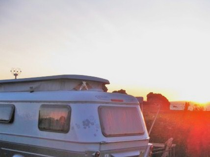

Pour ce qui est de l'antenne ,c'est une petite omnidirectionnelle ,trouvée chez les accessoiristes pour poids lourds (boutique de station service ) et à laquelle j'ai ajouté une bonne base stable ; je la hisse sur le toit avec un p'tit manche à balai crocheté à son extrémité
Ampli séparé réglable (jusqu'à 36db je crois )
Réception variable selon les lieux .....(de nulle à excellente )
Très mauvaise photo (re-re-cadrée) pour donner une idée
VACANCES 2010 Primel 024 [640x480].jpg (30.21 Kio) Vu 33342 fois

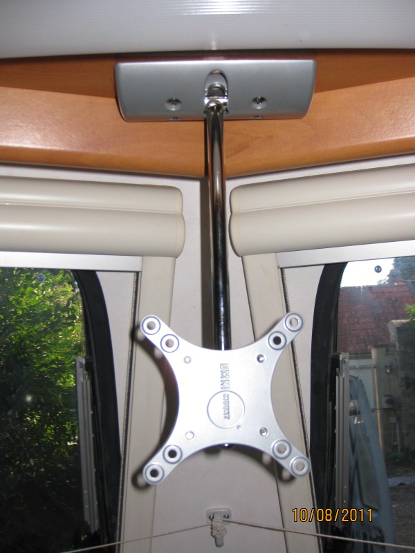

cleopatre a écrit :
Pour ce qui est de l'installation ,voilà ma soluce,car je veux rouler sans ranger !!!! (dans troll)fixation verticale au cul des placards
Hello Francine,

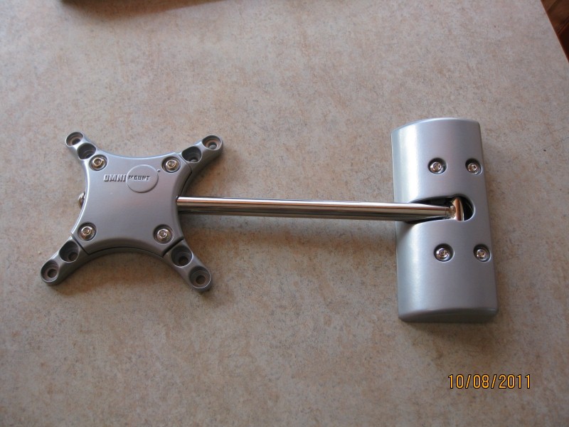

Quel est ton moyen de fixation sous le placard ?

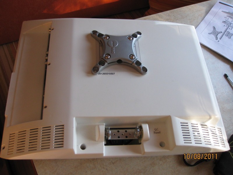

Salut Marcel
C'est un support que j'ai trouvé en vadrouillant sur le Net : conçu pour les autocars aux US
Livrée en 48h par l'Amazone
IMG_5767 (800x600).jpg (108.57 Kio) Vu 33298 fois
IMG_5769 (600x800).jpg (100.78 Kio) Vu 33298 fois
IMG_5770 (800x600).jpg (85.08 Kio) Vu 33298 fois
C'était pas donné ,mais c'est le seul schimlblick que j'ai trouvé ,à ce moment là ,qui puisse se fixer ainsi
Si ça t'intéresse ,ça s'appelle:
OmniMount 75/100 FD environ 75$
Je n'ai pas d'autre lien à te fournir....... :rouge:

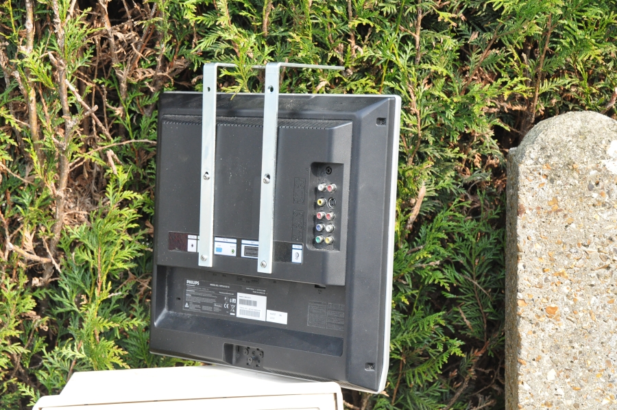

Re,
Le plus simple c' est ça pour le mat un manche a balais ou un tube alu
connexion des câbles simple (repérage des entrées & sorties sur l' ampli ) taille de l' ampli de mémoire 20cm/10cm longueur du câble antenne 4 a 5m
je me suis permis d' ajouter la photo d' un de nos ami erebiste qui a eu une très bonne idée pour fixer son antenne excusez moi mais je ne me souviens plus de son pseudo désolé

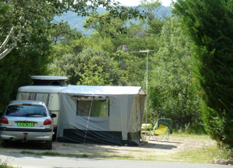

Mon antenne est au bout d'un manche pour piscine....je déplace le tout en fonction des arbres.....mais c'est pas toujours terrible en fonction du relais malgré l'ampli....
Achètes le minimum dans un premier temps, sors une fois et là tu verras ce qui manque ou ce qui ne sert à rien en fonction de la place

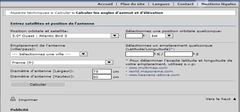

Marie, la parabole que tu as choisie convient très bien mais tu pourrais en choisir une moins encombrante (60 cm)
En suivant on lien, je ne vois pas de petits azppareils en bas de page.
Si tu t'orientes sur le choix d'une parabole mets le lien suivant dans tes favoris :
http://www.satlex.net/fr/azel_calc.html
Cela te permettra de régler correctement l'élévation en fonction du lieu où tu te trouves. Avec le numérique, le réglage est devenu plus "pointu" et une erreur de 1,5° suffit pour qu'on ne trouve pas le satellite.

cleopatre a écrit :
Salut Marcel
Bonjour Francine,
Ma solution est plus rustique mais nettement moins chère : 3€ ; en grande Surface de Bricolage, chercher 2 équerres avec de branches de 25 cm ; recouper à la bonne longueur les branches se fixant sous le placard. Près de l'angle droit, chaque branche comporte un trou pré-percé. Il suffit d'utiliser ce trou pour fixer l'ensemble sous l'étagère.

Pas mal le système Boulhaya simple et pas cher :super:

Oui, avec la parabole, il faut un décodeur satellite ; il existe en France 2 possibilités :
- TNT Sat (sur Astra) A FUIR pour les raisons suivantes : la carte (indispensable et fournie avec le décodeur) n'est valide que 4 ans et doit être renouvelée au prix actuel de 15 €. En outre les décodeurs TNT Sat sont bridés et ne peuvent recevoir que les programmes de la TNT émis par ce satellite
- FRANSAT sur Atlantic Bird 3 ; les décodeurs de Fransat peuvent recevoir les émissions en clair de tous les satellites ; la carte fournie pour recevoir les émissions cryptées de AB3 est valable à vie

Trouvé dans le catalogue d'un équipementier et facilement réalisable par un bon bricoleur :
peut se caler sous une roue de la voiture ou sous une roue de la caravane
Messages : 6658
Re: Comment installer la télé dans la caravane ?
Marcel, il me semblait avoir, photos à l'appui, montrer comment utiliser le carré du cric pour fixer un mat :super: :super: :super: Pas besoin de voiture pour tenir le pied :mdr1: :mdr1: :mdr1:
