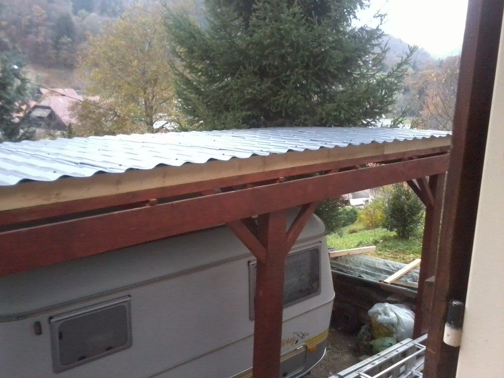

comme promis les premières photos de l ossature de mon abri
je vous enverrai d autres : Photo : si vous le voulez
de l évolution de mon abri
j ai acheté les nouvelles tôles imitation tuile superbe mais cher 39 euro la tôle de 3mpar 1.10 m

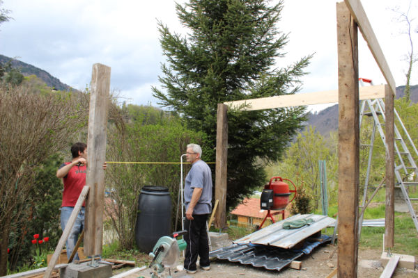

mon fils qui m aide
mon fils qui m aide
photo 540.jpg (88.99 Kio) Vu 24425 fois
moi et mon fils
moi et mon fils
photo 538.jpg (100.71 Kio) Vu 24424 fois
vue d ensemble
vue d ensemble
photo 537.jpg (101.76 Kio) Vu 24424 fois
vue depuis la fenetre
photo 542.jpg (102.58 Kio) Vu 24424 fois

j ai creusé un carré d environ 50 cm de profondeur puis sur l extérieur coffré a 40cm au carré
béton armé vaut mieux par ici pour le poids de la neige

Où as tu acheté les tôles 'immitation tuile' 3x1.10 ,ainsi que les systemes qui relient les poteaux aux dés.
merci d'avance
Re: Abri eriba
Les systèmes de réglage de base de poteaux se trouvent chez Brico-Dep. C'est super pour régler le niveau avec la platine qui se trouve sous le poteau vertical.

merci de vos réponses
pour les tôles je les ai acheté a brico dépôt
cette après midi si il y a le soleil je vous mettrai une photo des tôles
Re: Abri eriba
ferrals a écrit :merci de vos réponses
le système de réglages je l'ai ai acheté chez un quincailler de ma connaissances avec un bon prix mais comme le dit jp chez brico dépôt il y en a

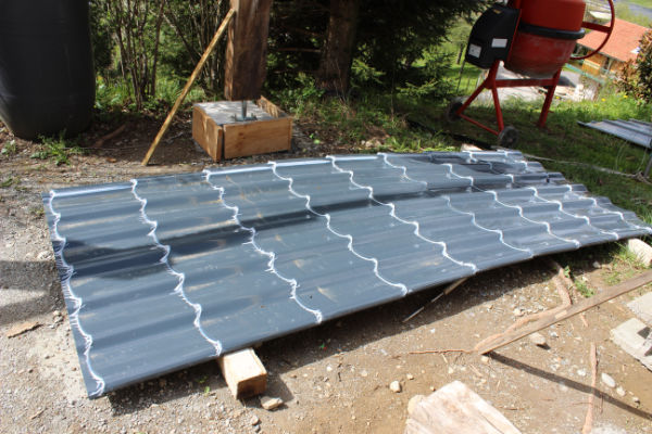

tôles imitation tuiles
photo 548.jpg (92.6 Kio) Vu 24289 fois

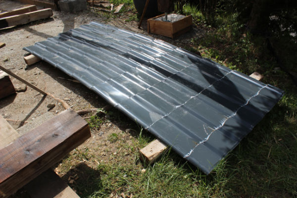

il y a un plastique dessus pour la protection a enlever lors du montage
photo 547.jpg (81.6 Kio) Vu 24289 fois
sur le coté
sur le coté
photo 546.jpg (96.95 Kio) Vu 24289 fois

Re, j'ai déjà posé ce genre de "tuiles", assez facile à faire, c'est rapide mais assez cher je crois ? (car c'était pour mon voisin et ami), avantage légèreté et je pense aussi une bonne tenue dans le temps, base alu ? inox ? acier zingué ?
Bonne soirée, BINBIN.
Re: Abri eriba
re
assez cher 39 euros la tôle
acier zingué j ai posé ce genre de tôles car labri est devant mes fenêtres principal les autres tôles font un peu industriel et les tuiles c est lourd et mon pauvre dos a bien des douleurs
j avoue avoir choisi la facilité : LOL :
je pense que le résultat final sera pas trop mal moi je n ai fait aucune mortaise je ne suis pas équipé moi ma spécialité c est les portes et fenêtre en métal et fer forgé

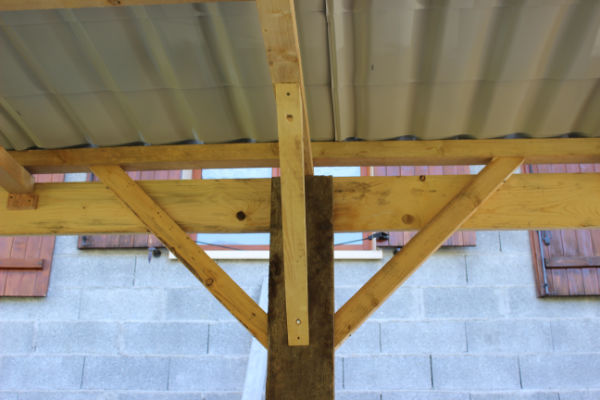

début de la toiture <br />bien brave le fiston
début de la toiture
photo 590.jpg (101.17 Kio) Vu 24098 fois
Modifié en dernier par ferrals le mer. 2 mai 2012 21:51, modifié 2 fois.
Messages : 546
Re: Abri eriba
Message non lu par Dicke »
Merci Jean-Pierre et Jean-Paul, pour l’info.
j’étudierais la boite auto au prochain changement de carrosse... : Cara :
: eriba : :drapfr: : Sun :
Re: Abri eriba
désolé pour la photo du hachoir erreur de ma part je n arrive pas a la supprimée

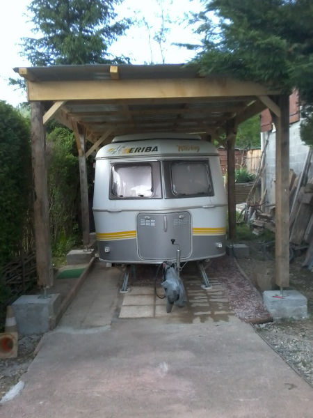

presque la fin <br />heu jetais a lapero
presque la fin
heu jetais a lapero
photo 591.jpg (97.17 Kio) Vu 24097 fois
les renforts et déjà subi un bel orage pas bouger d un pouce
photo 593.jpg (62.36 Kio) Vu 24097 fois

çà y est sa première nuit a l'abri
reste plus que l électricité et la lasure la descente d eau
je vais pouvoir me consacrer a la pose du ventilateur pour le frigo et le porte vélo vu sur ce forum et j arrête pour cette année, les frais
après je ne vais pas pouvoir partir en : eriba : dans le sud :mdr1: :mdr1:

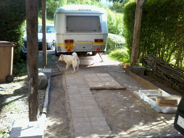

préparation du passage des roues et ma chienne judssy
et enfin a labri
et enfin a labri
une autre reste a enlever les chutes de bois appuyer sut le mur

Je souhaiterai m'inspirer de ton modèle d'abris pour construire le mien, pourrais tu m'apporter quelques précisions. Il semblerait que les poteaux soient des madriers soit des 75 x225? les platines faisant 10 10 comment les as tu fixés aux quatre trous ? Peux tu me préciser la section des renforts sous les chevrons? quelles sont approximativement les dimensions notamment pour la perte de dimension eu égard à la pente nécessaire à la pente. Je te remercie par avance.CDT Eriba89
Re: Abri eriba
Eriba 89 a écrit :Bonjour,
les poteaux ont une section de 200 par 100
les traversent et renfort 0,70mm par 0,65mm
planche en haut 180 par 0, 27mm d'épaisseur
les platines 150mm par 0,70mm base fixer sur le bloc ciment et 0,70 par 0,70 en haut parti fixer sur le poteaux par des tirefonds
la pente pour 3m j'ai enlever 10cm ;mais tu peux enlever plus ;moi même si cela était a refaire j'aurai fait une pente plus importante , mais je voulais pourvoir ouvrir le champignon sous l'abri et je ne pouvais monter plus pour ne pas obturer une partie de mes fenêtres
reste a ta disposition pour d'autres renseignements
Eriba 89
Messages : 3
Enregistré le : dim. 13 mai 2012 13:38
prénom : alain
Re: Abri eriba
Message non lu par Eriba 89 »
je te remercie beaucoup pour ta réponse .S'agissant des poteaux c'est une section pas très courante(donc onéreuse) penses -tu que je puisse mettre des poteaux de 10X10? sinon je mettrai des madriers et des U à sceller(inconvénient pas réglable)Pour la pente j'avais vu qu'elle était trop faible car j'ai fait un abris pour mes remorques ,il y a deux ans, selon un autre principe. Ceci étant cela a peu d'importance contrairement aux tuiles.Quelle est la longueur totale de ton abris ? Cordialement
Re: Abri eriba
moi les poteaux je les ai récupérer lors d'une démolition d'une ferme gratuitement.
autrement j'aurai prix plus petit du 10 par 10 c"est suffisant ,pour les platines si tes plots en béton sont de niveaux ,tu n'est pas obliger qu'il soit réglables ; avec un bon prix j'en ai eu pour 100 euros pour les 6 .
mon abri fait 6 m de long, 3m de large entre poteaux et 2m50 de haut pour l'ouverture du champignon
ma pente est faible mais la pluie s'évacue bien ; on verra pour la neige ;de toute façon quand il neige fort la neige tient même sur la pente de mon-toit qui est très forte .
bon courage

ce samedi par un beau temps très froid et brumeux,jais décidé de modifier la pente de mon abri : eriba :
car la première pente trop légère faisait stagner l'eau et blanchissait la tôle
encore quelques finitions planche de rive et peinture (bon je n'ai pas abattu un chêne ni fait un abri de charpentier compagnon certain se reconnaitrons :mdr3: :mdr3: -)mais elle est a l'abri et a deja resisté a un hiver rude et plein de neige
