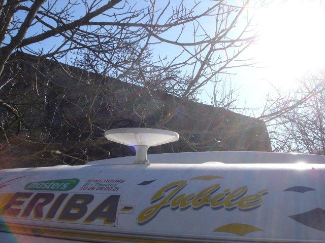

Avec ma jubilé j'ai ce type d'antenne ronde avec ampli:
http://www.priceminister.com/offer/buy/ ... Video.html
Comme elle ne fonctionne pas je me demande si elle est prévue pour TNT
J'aimerai trouver quelque chose qui puisse aller sur le meme support
Merci de votre aide.

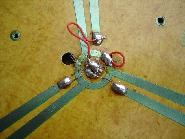

Re: Antenne week-end

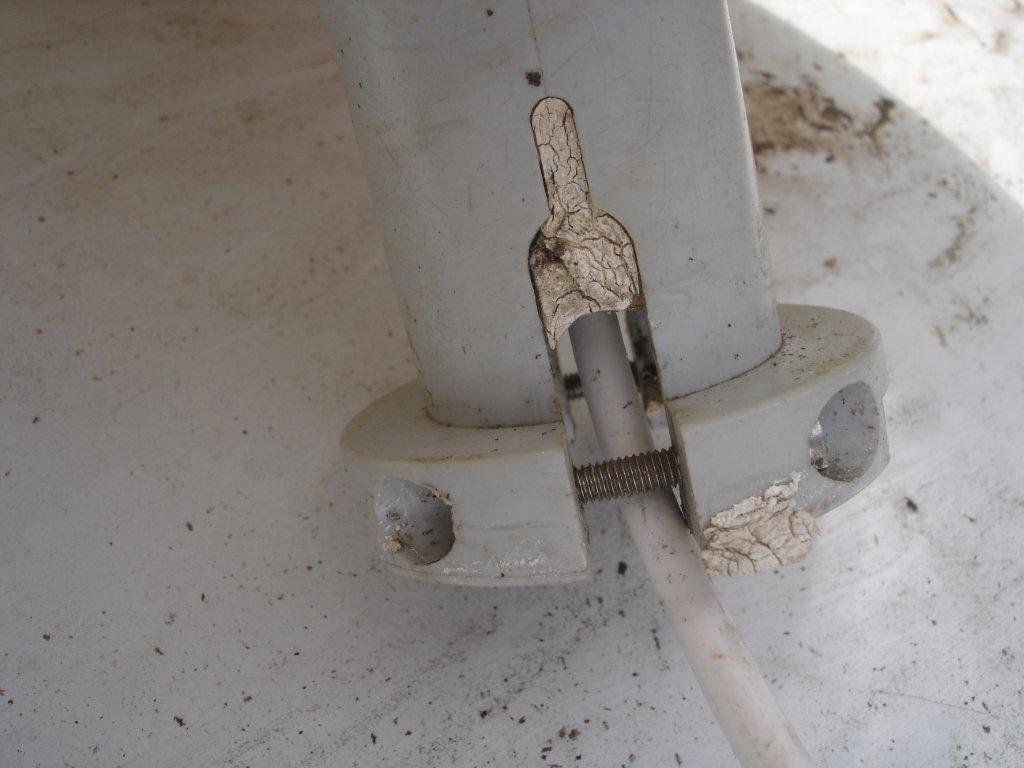

Voilà, je viens de la démonter....
Y a t'il quelque chose qui cloche ?
J'ai meme essayé de changer d'ampli....
Meme si les soudures ne sont pas terribles, il n'y a pas de court circuit et la masse est soudée sur la partie cerclée du circuit imprimé....
soit rassuré ....j'ai la mème chose ou à peu pres sur ma troll.....et ça ne marche pas fort non plus....alors je suis passé à la parabole et....plus de problème ....j'ai laissé l'engin à l'arrière de la cara pour le fun
Bonjour Bruno,
Djef24 a raison à mon avis
Tu as donc une antenne qui ne peut capter la TNT
Tu as cela qui pourrait se rapprocher de ton besoin
Tu retrouveras ces articles, là par exemple : http://www.caravane42.com/?c=1&r=boutique&m=accessoires

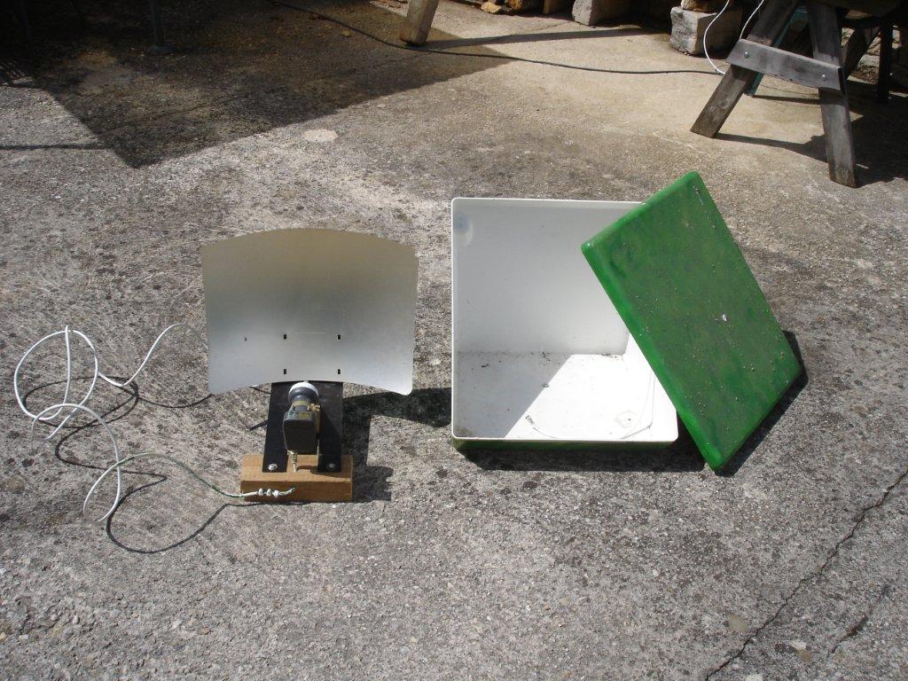

En fait jusque là j'utilisais l'intérieur d'une parabole de jardin (cubsat) et mon demo tntsat que je démontais de mon salon, mais maintenant que j'ai acheté une petite TV avec TNT intégrée, j'aurais préféré diminuer l'encombrement en me passant du démo.
Qu'elle soit peu performante je comprends, mais de là à avoir une signal nul....Depuis le jardin j'ai normalement une bonne réception (avant il n'y avait pas d'émetteur, c'est pour ça que j'ai un démo TNT sat)
Il n'y a qu'un circuit imprimé sans composant électronique (ils ne sont tout de meme pas intégrés dedans) et l'ampli est bon mais je n'ai pas essayé de jouer sur le gain.
Je vais essayer de refaire les soudures, j'espère que l'âme du câble est bien au milieu et la masse sur le petit cercle.... Je suis preneur de toute info technique.
Dès que la pluie cesse je vous photographirai ma parabole cubsat sans son entourage plastique ce qui fait que c'est peu encombrant à transporter et avec un câble de 20m il y a toujours une trouée dans les arbres.
Bruno

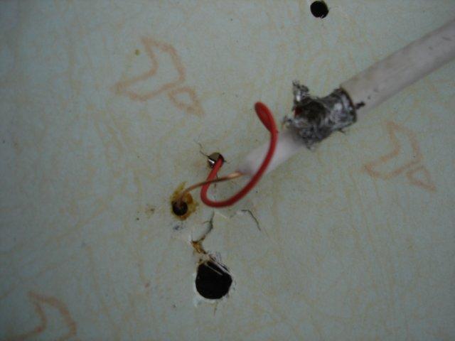

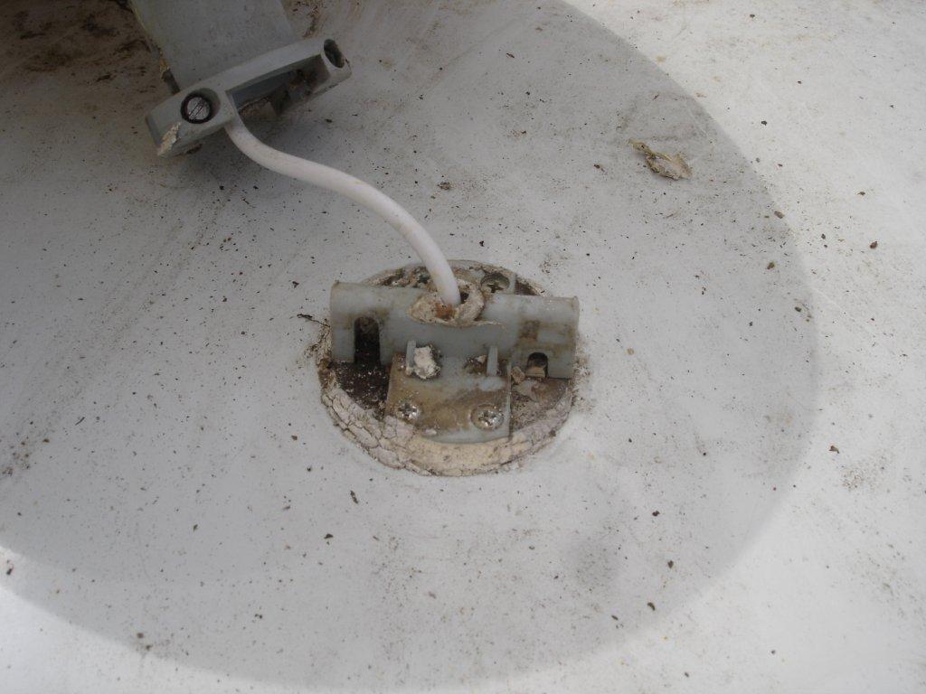

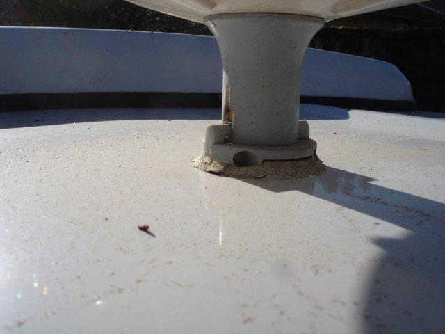

Voilà les photos de mon cubsat démonté et aussi l'horreur que je trouve en démontant mon antenne week-end.
Cette nuit j'avais sorti la jubilé de son abri et comme il a beaucoup plus, j'avais tout de meme une grosse auréole sur le lit.
Le câble aboutit dans le placard arrière et l'humidité a suivi.
J'aimerais définitivement supprimer cette antenne car tous mes essais ont été négatifs. J'imagine que les 4 vis du support sont directement dans le plastic ? vis parkers ?
Donc j'aurai le trou de l'antenne et des vis à boucher ?
Que me conseillez-vous comme mastic ou autre solution ?
Merci,
bruno

- Messages : 8329
Pour ma part, après avoir bien nettoyé, je mettrais bien une plaque à nouveau vissée par tes 4 vis, en interposant du " Sika machin chose " et en en mettant également dans les trous de vis.

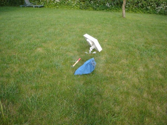

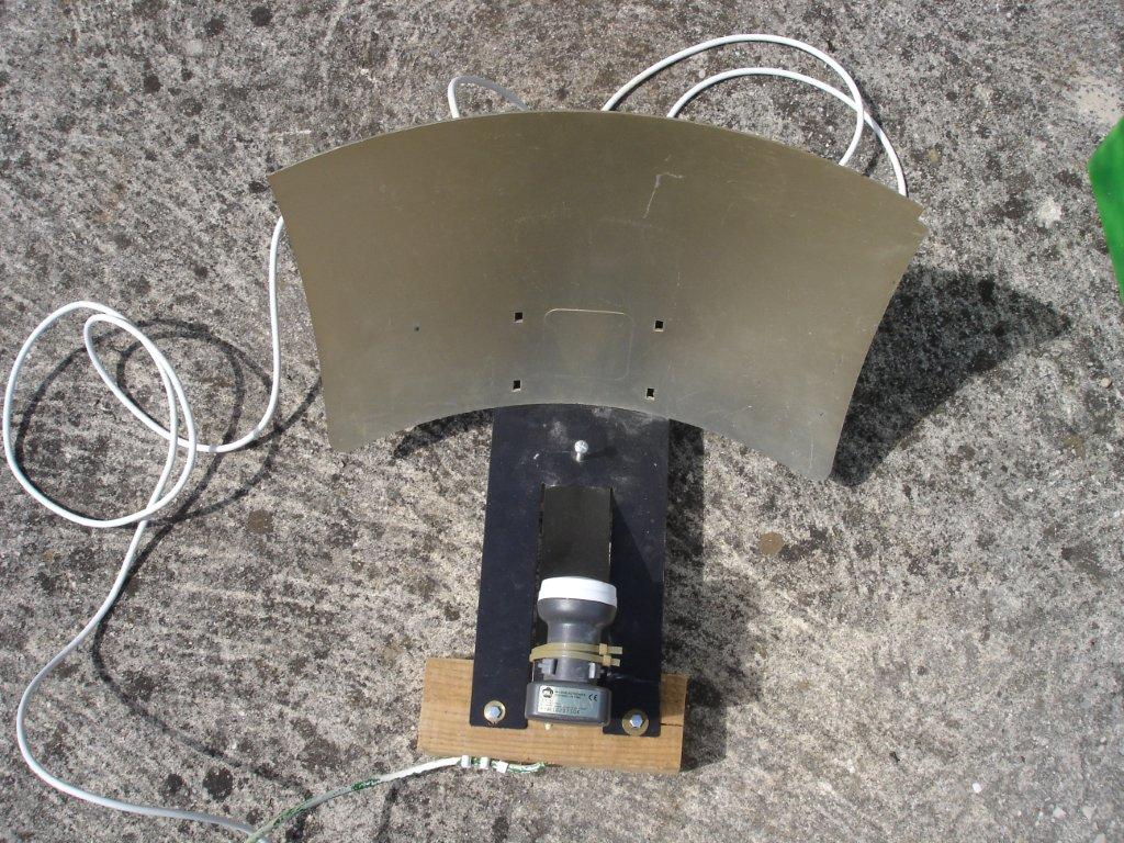

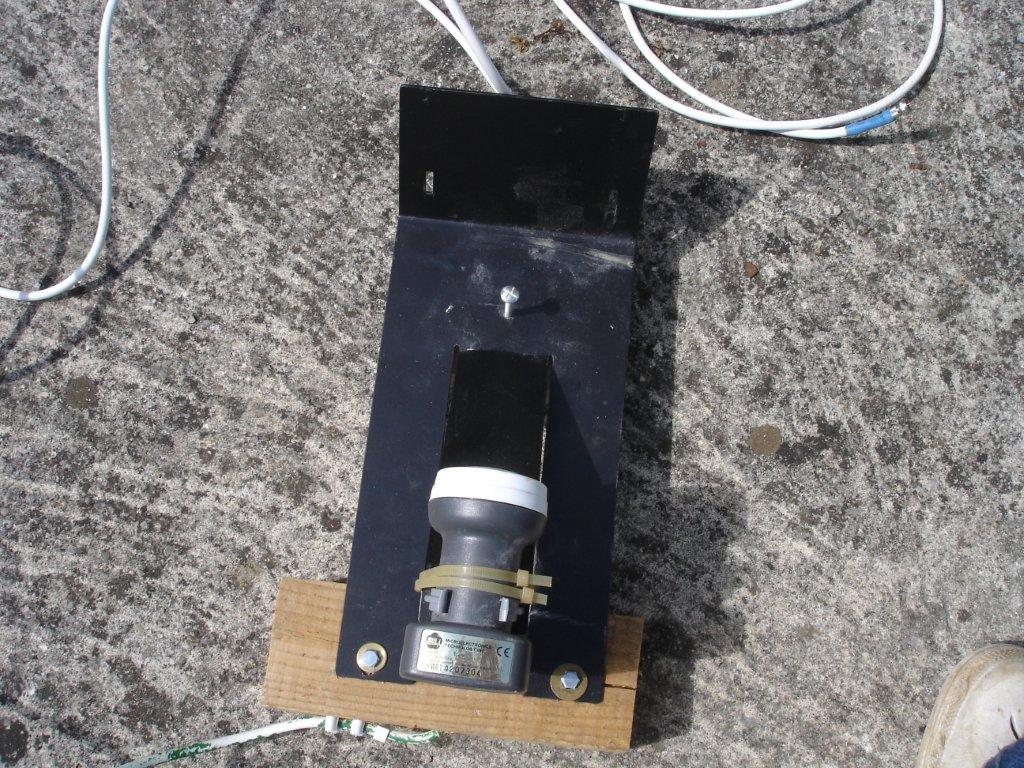

Merci, je vais voir si je ne peux pas trouver un rond ou carré en plastique style cache pour arrivée électrique et effectivement je me servirai des 4 vis, bonne idée. Je pense qu'il faut que j'enduise complètement ce cache avec le produit machinchose ou juste le pourtour ?
Rassurez-vous le toit est maintenant complètement lavé et d'une blancheur immaculée, le reste sera pour demain.
Concernant la réception satellite je vais plutôt me servir d'une antenne selfsat que je vais "sardiner" au sol comme ceci.
Test dans le jardin, pointage sans souci, sans compter que si je choisis un sol plat je peux bloquer le réglage d'inclinaison, j'aurai juste à tourner pour trouver le satellite Astra
