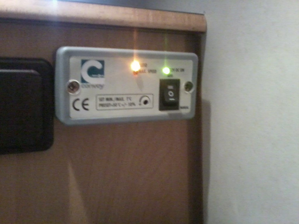

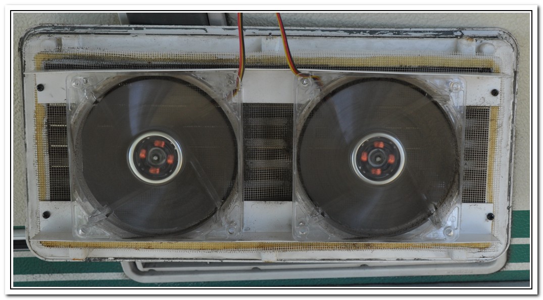

ca y est j'ai fixé le ventilo
c est top
c est top
- le boitier interieur
- Photo0257.jpg (87.59 Kio) Vu 46880 fois
- lexterieur
- Photo0256.jpg (88.34 Kio) Vu 46879 fois

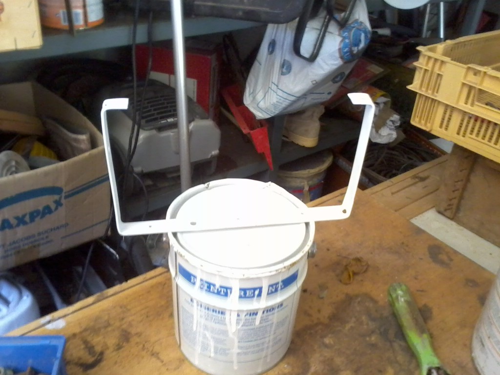

- le support en allu que jai fabriqué pour le ventilo
- Photo0253.jpg (144.12 Kio) Vu 46879 fois

je sais marcel tu as l' oeil je m en suis aperçu trop tard et c'est vrai la différence de prix était minime
j aurai du mesurer avant et comme je l'ai posé longtemps après impossible de les ramener

Et pour le montage, je ne me suis pas embêté à fabriquer un support : de la cornière plastique de 25 mm achetée en grande surface de bricolage a fait l'affaire
Ça ne se voit pas sur la photo, mais l'arrondi des ventilateurs (en haut et en bas) a été découpé au ciseau de cuisine dans les cornières ce qui fait que la surface totale du ventilo est libre pour évacuer l'air chaud.

L'idéal est d'utiliser 2 ventilos de 12 cm qui couvrent pratiquement la surface de grille d'aération; l'objectif étant de chasser le maximum d'air chaud avec le minimum de bruit
J'utilise 2 x 12cm pour PC - 3 vitesses (sur la plus lente) commandés par un thermostat réglable: le flux d'air est parfait et ils sont inaudibles.
le petits ventilateurs pour être efficaces doivent tourner rapidement pour régénérer le volume d'air et ont vite fait de créer des vibrations parasites dans la caravane

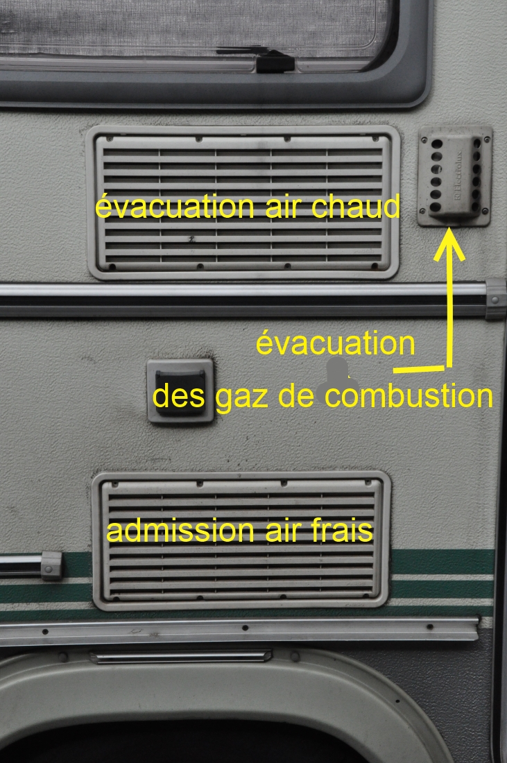

Question toute bête ... Pourquoi faut il renforcer la ventilation de nos frigos ? Ne sont ils pas prévus à l'origine pour l'usage qu'on en fait ?
Il va donc falloir prévoir cette modif. pour le mien ?
- YOEL
- Messages : 828
- prénom : joël
Re: Ventillo de frigo
Les frigos à absorption ne sont guère efficace lorsque la T° dépasse 30 ° ,il faut donc accélérer leur ventilation , la prise d'air frais se trouvant en bas ou sous le plancher , l'idée est d'extraire l'air chaud de manière forcée avec des ventilos par la grille haute

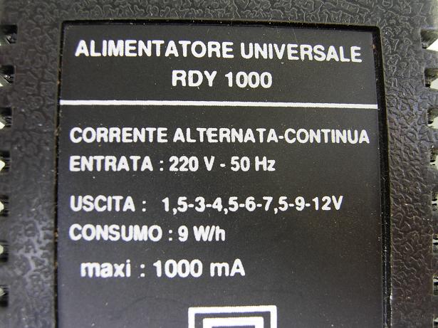

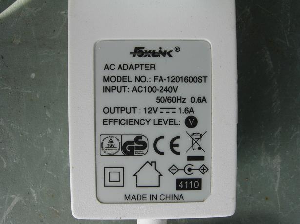

bonjour.Je suis justement occupé à faire ce genre de montage avec 2 ventilos d'ordi un de 0.15 a et l'autre 0.18 a. Je pense les monter avec ce genre de transfo5 (le quel est le plus intérèssant?) avec , un simple interrupteur et un fusible voiture 5 amp (est-ce correct?). Et pourquoi pas brancher aussi la pompe à eau (si possible?) Au plaisir de vous lire.Cdlt
- transfo blanc
- transfo blanc paint.JPG (39.36 Kio) Vu 46173 fois
- transfo noir
- trans noir paint.JPG (61.58 Kio) Vu 46173 fois

Le cas de figure que tu évoques ne peut pas se produire ; derrière la grille basse se trouve une source de chaleur destinée à vaporiser le fluide réfrigérant ; la chaleur de l'air entrant par la grille basse s'ajoute donc à la chaleur produite par la source de chaleur (gaz ou électricité) du frigo. L'air extrait sera donc toujours plus chaud que l'air entrant. L'arrêt automatiques de ventilos, tel que tu l'imagines, ne se produira donc jamaisphoenixordi a écrit :bonjour et bon dimanche à tous et à toutes,
@Boulhaya :
Donc l’idéal serait une extraction maximale par le haut avec arrêt automatique des ventilos si l’air qui arrive par la grille inférieure est plus chaud que l’air évacué par la grille supérieure, le tout en consommant le moins possible d’énergie.
(voir, pour le principe de fonctionnement : http://fr.wikipedia.org/wiki/R%C3%A9fri ... n_du_cycle )

Michel, choisis le blanc ; il supporte 1,6 ampère en sortie contre 1 ampère pour le noirvieux.lion a écrit :bonjour.Je suis justement occupé à faire ce genre de montage avec 2 ventilos d'ordi un de 0.15 a et l'autre 0.18 a. Je pense les monter avec ce genre de transfo5 (le quel est le plus intérèssant?) avec , un simple interrupteur et un fusible voiture 5 amp (est-ce correct?). Et pourquoi pas brancher aussi la pompe à eau (si possible?) Au plaisir de vous lire.Cdlt
Petit rappel :
Le transformateur est un appareil indispensable pour l’alimentation intérieure de la caravane ou du camping-car.
Il permet d’obtenir du 12 V alternatif ou redressé à partir du 230 V.
Certains appareils fonctionnant en 12 V continu (pompes à eau, éclairage fluorescent, amplificateur d’antenne) imposent l’utilisation de transformateurs redressés.
La puissance du transformateur devra être supérieure à la puissance totale de tous les appareils alimentés.
La formule : P = U x I peut vous aider à définir cette puissance. P étant la puissance en Watt, U la tension en Volt, I l’intensité en Ampère.
Pour savoir si tu peux utiliser ton transfo pour alimenter ta pompe, à toi de voir la consommation de cette dernière ; si elle fonctionne avec moins de 1,2 ampère, c'est tout bon.

Un voir deux ventilos suffisent car il faut aussi laisser de la place à la convection naturelle, quand les ventilos ne sont pas en fonctionnement.
Un ventilo en bas est une fausse bonne idée, car il ne faut pas oublier qu'il y a une petite flamme au bruleur qui peut être éteinte par un souffle d'air.... et que le logement à l'arrière du frigo est loin d'être "étanche"
