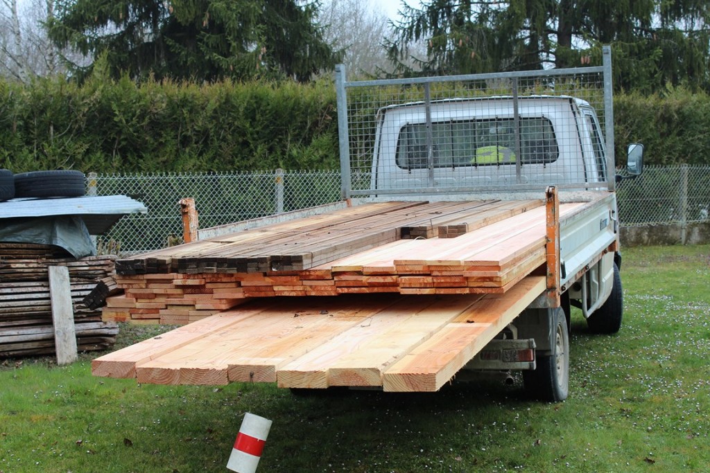

Toujours Serge en train de charger la remorque, une fois chargée, ils nous auras fallu un tracteur de 250cv pour la sortir du fond du champ.

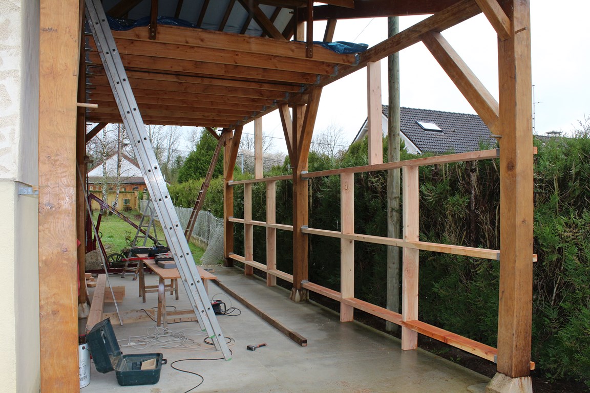

Ça me permettra de travailler dessus pour poser les arbalétriers et surtout la panne faîtière...
je vais mettre un plancher provisoire afin de monter dessus et une fois couverte je mettrai un plancher en pin ou douglas.
j'ai du faire des mortaises à la main (écharpes) en hauteur une fois la panne sablière montée, pas du tout envie de la descendre , à 3.5m de hauteur!! ça la fait!!
Voiloù la base est posée, reste la partie toit, faut que je sécurise avant (garde-fous), j'ai des copains qui vont venir m'aider pour emmancher entrais/poinçon/echarpes et je ne veux pas de pépins.

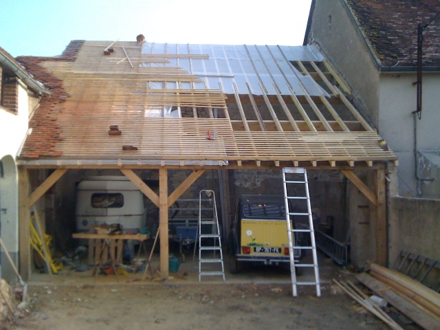

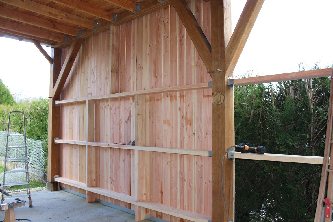

Pose du plancher en pin
Pose d'un écran sous toiture ( REWASI TOP) à même les chevrons.
voir là:
http://www.districouverture.fr/ecran-de ... -75-m.html
noir sur le dessus blanc en dessous pour plus de clarté.
A cause du temps pourris, j'ai du bâcher
Liteaux en double pour une bonne aération ( garantie)
tuiles alignées à la règle...

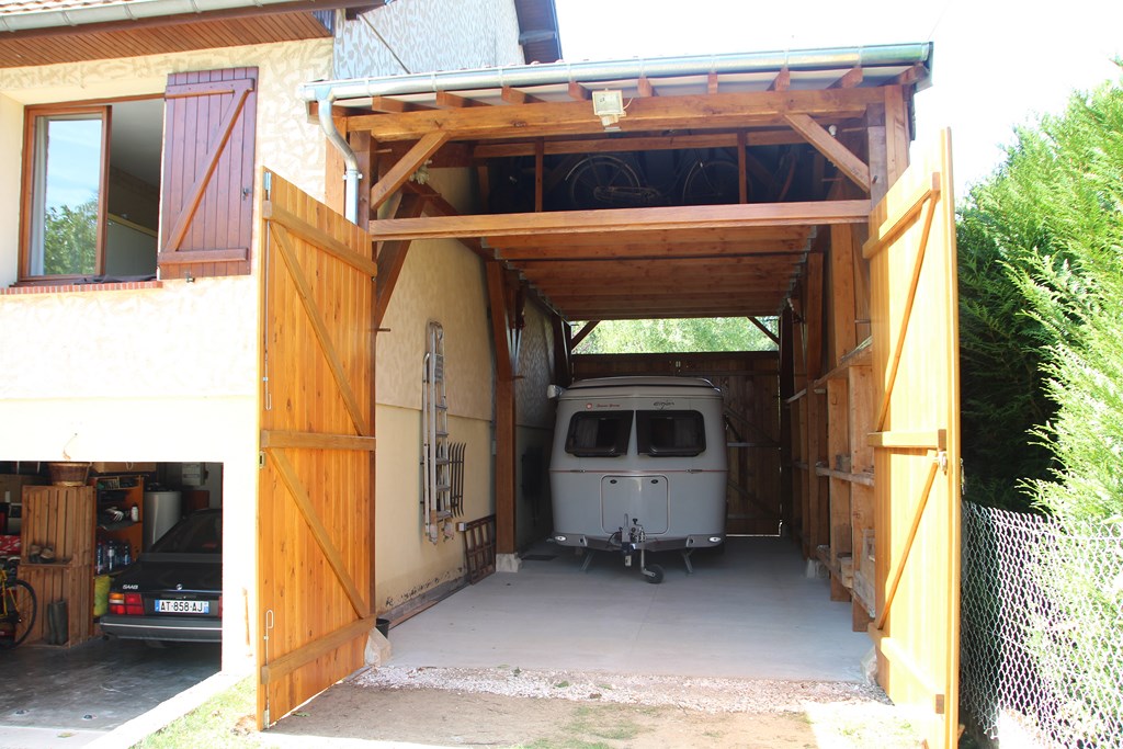

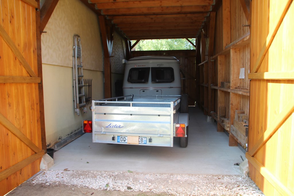

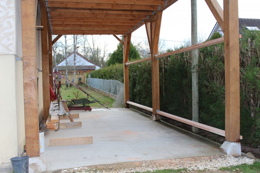

Coût à ce jour de l'operation pour une surface au sol de 36m2 = 3652€ (9.4/4m), je vous ferrais le détail du coût des différents matériaux. h
Hauteur de passage 3.3m, hors sol/faîtage 5.7m.
pourquoi 3.3m ? pour le passage d'un CC, même si à mon avis et à ce jour, ce n'est pas notre philosophie du camping, MAIS IL Y A QUE LES IMBÉCILES QUI NE CHANGENT PAS D'AVIS..

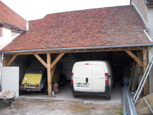

moi j'ai fini le mien
reste plus qu'un caniveau et une descente de gouttière a poser
mais contrainte de hauteur je n'y rentrerai qu'une puck
abri maison 012.JPG (168.01 Kio) Vu 39211 fois

Suite en image.
Bardage coté mitoyen, réalisé en douglas "pin d'Orégon" https://fr.wikipedia.org/wiki/Pseudotsuga_menziesii, en provenance du Morvan, scié chez nous
Environ 2 m3

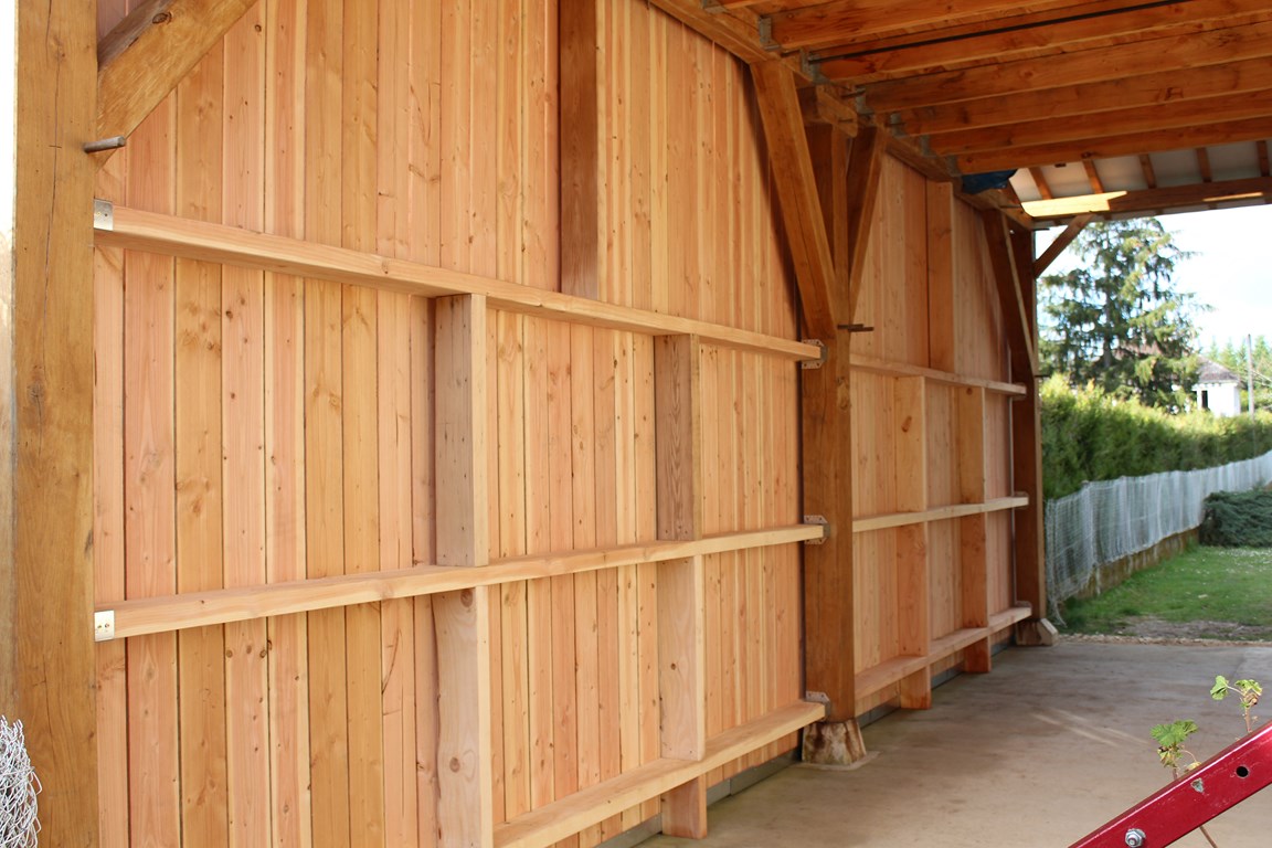

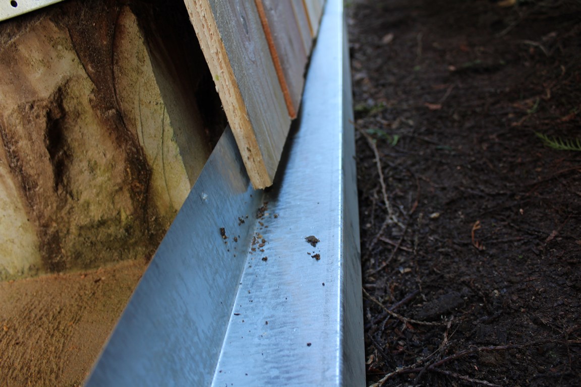

détail: renvoi d'eau en zingue, les lames ne touchent pas le sol, espace = 2CM
désirée 020 (Copier).JPG (99.09 Kio) Vu 37756 fois

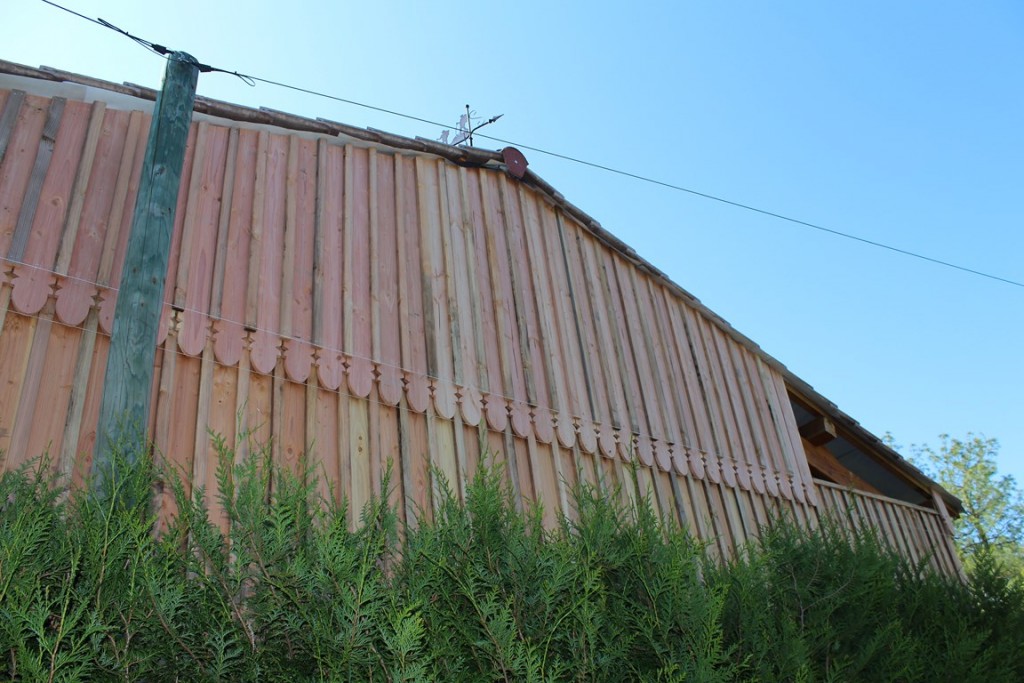

bouts des lames "sous pentes" pourquoi faire simple (on ne pointe plus)
2044 (Copier).JPG (97.61 Kio) Vu 37756 fois
2055 (Copier).JPG (83.16 Kio) Vu 37756 fois
Et voiloù, reste les rives de toit et les gouttières à traiter, rien ne presse on peut gagner en impôt à "retarder" les travaux ;-) ;-)

Rentré de vacances le rabot chauffe, les traverses et écharpes étaient prêtes.
maisondésirée 001 (Copier).JPG (161.72 Kio) Vu 34991 fois
la remorque et Désirée tiennent aisemment
maisondésirée 007 (Copier).JPG (147.49 Kio) Vu 34991 fois
maisondésirée 002 (Copier).JPG (204.06 Kio) Vu 34991 fois

Coté rue:
maisondésirée 005 (Copier).JPG (240.14 Kio) Vu 34991 fois
les rives sont finies en partie, il me reste coté pignon maison (ça va viendre)
coté cour (AR)
maisondésirée 003 (Copier).JPG (189.34 Kio) Vu 34991 fois
Bon encore quelques bricoles, terrassement, gazon et raccord grillage, des broutilles :happy1:
Suite et FIN, BINBIN;

Bon, reste plus qu'à arroser! En octobre on fait la fermeture du camping d'Avalon c'est juste à côté, vous pouvez venir..... ce serait sympa : Cassecroute : :glups: et le reste :happy1: :happy1: :happy1: :happy1: :happy1:
Re: Un Abri pour une SDF (FIN)
Magnifique BinBin ca te fait quelle surface du coup? Il semble immense :mrgreen: :loving: ? , on dirait une puck :hehe:

Bjr, pour Damien, 39m2 et des poussières
