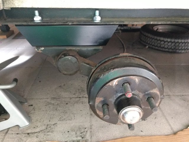

En 2011, j'ai ajouté un plat de 10 mm entre l'essieu et le châssis pour une légère réhausse.

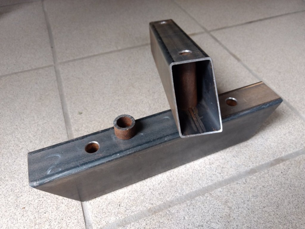

Cette fois je vais réhausser de 40 mm en intercalant un tube carré de 40 mm, sans réhausser au niveau de la fixation timon châssis caravane.
Fabrication de tubes 40 x 2 n'ayant pas trouvé du 40 x 3 chez mon chaudronnier préféré, d'où renforcement intérieur par triangulation.
Encoches sur les angles du tube pour soudure du renfort
Insertion du renfort
Renfort en place
Renfort soudé
Ajout des tubes pour éviter l'écrasement au serrage au niveau des boulons
Bouchage des extrémités
Finies meulées
Dépose de la cale de 10 mm
Désserrage de la bride de fixation timon châssis caravane
Présentation du tube entretoise
Pulvérisation de cire corps creux pour éviter à l'eau de stagner entre les différents éléments

Desserrage des boulons et ajout d'une cale pour modifier l'angle du timon sur l'essieu plus cire corps creux

La boulonnerie utilisée pour la fixation des tubes entretoise est de la 10.9 pour un meilleure résistance (ceux d'origine 8.8)

J'ai mis du tube 40X40 parce que c'est à peu près la largeur de l'appui de l' essieu sur la structure, du 50X50X3 doit pouvoir aller aussi. C'est p'tet plus large sur une Triton ou Troll ???

Ne pas oublier de mettre des tubes entretoise pour éviter d'écraser le tube carré lors du serrage, copieux de l'essieu :ange:

Localisation : 67
Re: Réhausse d'une Familia 1992
Message non lu par JKXav »
Cale de rehausse ok +8 cm
Yapuka peindre et mettre en place
Je vous invite a découvrir mon site
http://xavieradam.wix.com/xavier-adam-photo

LANDERIBA a écrit : mar. 17 mars 2015 15:02 :hello:
Salut! Je pense faire la même chose sur ma triton toinette. Tu te souviens de la longueur du tube ( j ai pas la caravane sous la main) et le diamètre, la longueur et l endroit d achat des boulons de fixation?
Merci par avance, je fais en sorte de tout avoir avant de me lancer;)
Messages : 20789
La mienne est dehors il faut me coucher dessous pour mesurer et il a plu (ce qui est exceptionnel ici) donc va falloir attendre que ça sèche. Mes boulons achetés chez une entreprise de vente de tracteurs et matériel agricole, Class, prix au poids.

dourouni a écrit : lun. 23 oct. 2023 07:47 Salut! Je pense faire la même chose sur ma triton toinette. Tu te souviens de la longueur du tube ( j ai pas la caravane sous la main) et le diamètre, la longueur et l endroit d achat des boulons de fixation?
Attention de bien mettre des renforts dans le tube au droit des vis de serrage pour éviter l'écrasement (tube).
Perso pour ma Puck +60 mm, donc 40x60.
Pour les vis tu as FixNVis qui n'est pas mal et pas cher. Perso j'ai pris du grade 10.9 :)
Si tu as besoin ...
Vince
