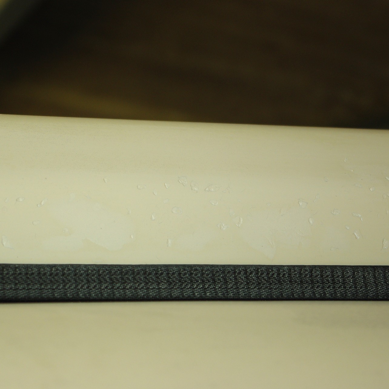

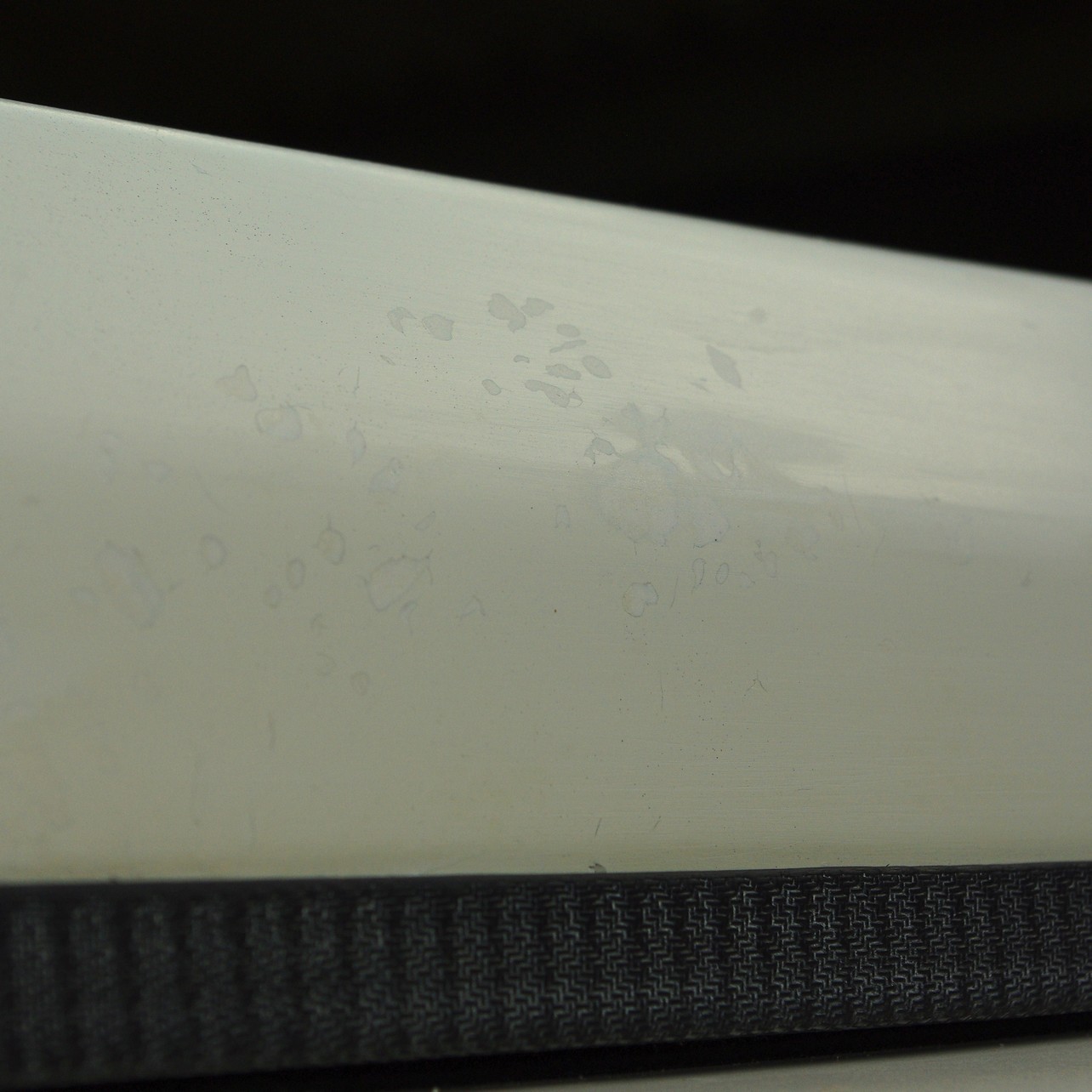

Bonjour ,
Je refais un sujet pour mes écailles de gelcoat sur le toit du champignon.
Le vendeur y est allé au karcher et a décollé un peu de gelcoat, sûrement là où il y avait des félûres, sur environ 1 mètre. Je pense pouvoir le faire, connaissant ces matériaux et leur utilisation. Mais pour ce toit, que me conseillez-vous?
Alors : en premier pour reboucher : sintofer ou résine ou autre?
Puis gelcoat au pinceau +ponçages jusqu'au 1500, ou peinture, et si oui laquelle?

Alors y avait-il des bulles dans la résine, ce qui expliquerait que le gelcoat ait sauté ?
- christian
- Messages : 553
- prénom : christian/Danielle
- Localisation : 44
Re: Eclats de gelcoat sur toit du champignon
Boucher les trous avec du mastic polyester armé puis finition
gelcoat et poncage comme une coque de bateaux
bon courage
christian

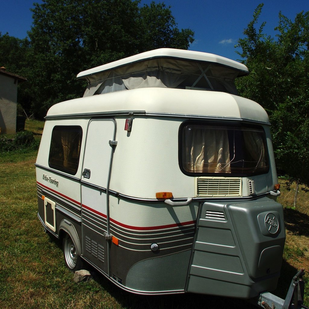

PS: j'ai regardé la photo de ta caravane ou l'on voit qu'un seul coté du champignon est touché...Je pense que ces dégats ont été fait champignon démonté, éclat de soudure à l'arc...?!
- pilou
- Messages : 110
- Enregistré le : ven. 15 juin 2012 00:19
- Modèle de caravane : Puck 91
- prénom : dominique
- Localisation : 33
Les éclats sont uniquement sur 2 côtés. Peut-être s'est-il arrêté vu les dégâts du Karcher... Mais c'est quelqu'un d'honnête intellectuellement, s'il avait connu la cause, il me l'aurait donnée. Je pensais à un défaut dans le tapage de la résine (bulles mal marouflées et donc emprisonnées entre la résine et le gelcoat...)

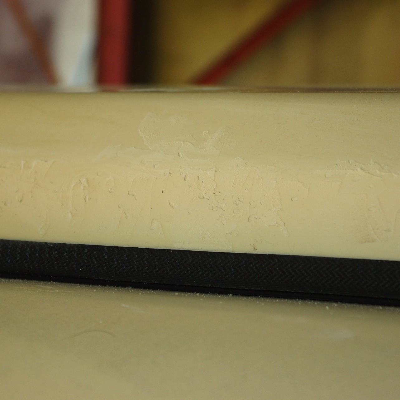

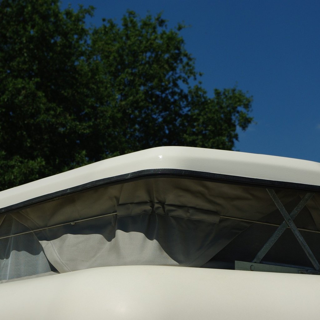

Bonjour à tous, je reprends mon sujet, j'ai enfin fini mon toit.
1ère étape : bouchage au mastic "marine", blanc et -heureusement facile à poncer, mon premier passage ayant été un peu malhabile...
- pilou
- Messages : 110
- Localisation : 33
2ème étape : on ponce, on recommence, puis le tout encore une fois.. jusqu'à ce rien ne se sente au toucher
- pilou
- Messages : 110
- Localisation : 33
Voilà les dernières photos avant peinture. Ponçage à l'eau, grain 120, puis 180 jusqu'à 400.
Après, nettoyage et dépoussièrage.
- pilou
- Messages : 110
- Localisation : 33
Alors, bien sûr, ensuite il faut poncer tout le toitpour l'accroche de la peinture.

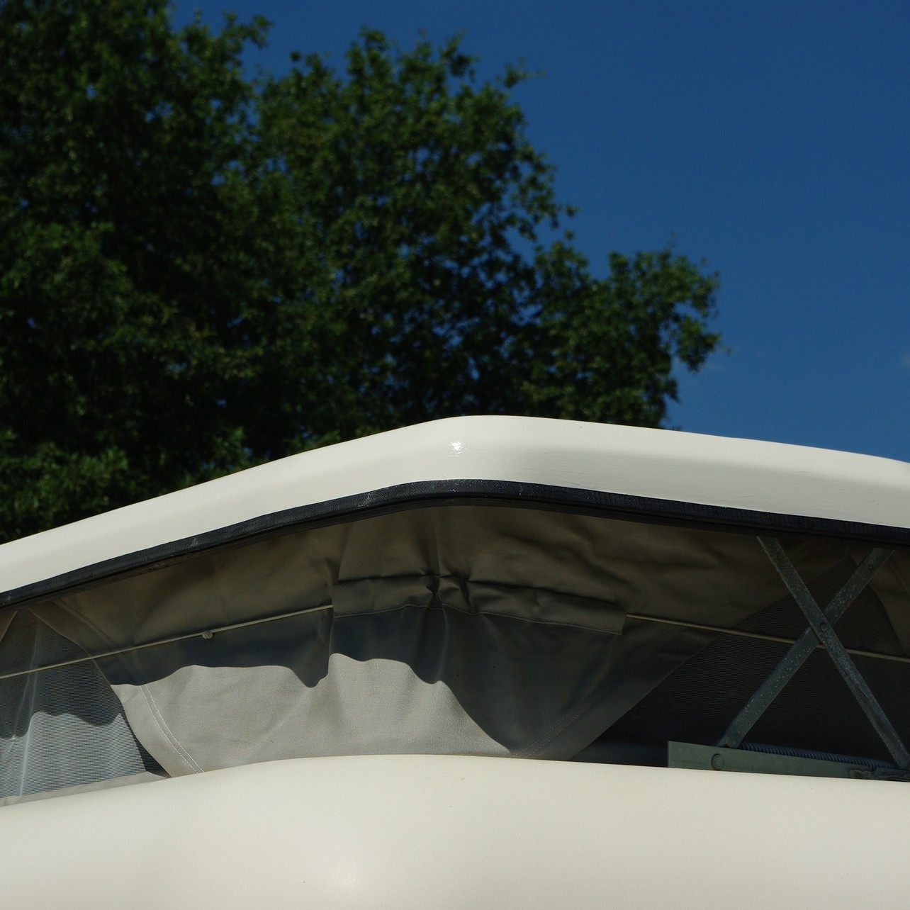

Puis, vint le dur moment du choix... Dans un magasin spécialisé marine ( Quai West à Bordeaux), j'ai acheté une peinture polyuréthane, avec catalyseur, utilisé sur les bateaux. Bon, pas le moins cher, mais je pense que dans le temps ça va le faire! Grâce à vous j'ai trouvé le RAL de ma peinture ( 9001). Passée au rouleau patte de lapin et rattrappé au pinceau (problème de bulles). Au pinceau ça va très bien.
Photos du final :
Photos du final :
- pilou
- Messages : 110
- Localisation : 33

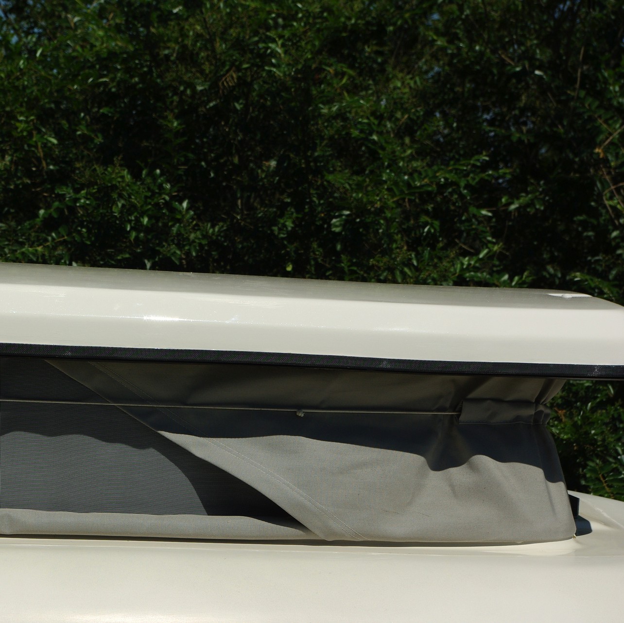

Voilà! On part fin du mois, il ne reste plus que les premiers essais de frigo... J'espère ne pas la faire fondre, ma cagouille!
Merci de tous vos conseils, je suis prête à partager mon humble expérience ( avec les erreurs, bien sûr...)
- christian
- Messages : 553
- Localisation : 44
tres bon travail
christian
christian
Réalisation de vitraux
mensonge triomphant qui passe
