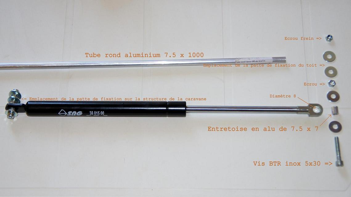

48.10 euros frais de port inclus! Ce n'est pas moi qui ai fait cette découverte, mais un autre fondu de Eriba qui me l'a fournit.
http://www.ruedelamer.com/p14315-ressor ... verni.html
Je les ai reçu 8 jours après la commande, rien à dire, impeccable.
Ce ne sont pas tout à fait les bonnes fixations: C'est une chape à oeil soudé sur le corp du vérin et une visé au bout de la tige au lieu d'une fourche à chaque extrémité. Mais la fixation est facilement adaptable aux supports d'origine.
Je viens de faire une photo pour expliquer ma façon d'adapter la fixation des vérins.
Les pattes de fixation du toit de ma familia sont prévu pour des axes de 5mm de diamètre. Les chapes à oeil des vérins ont un diamètre interieur de 8mm Pour ne pas repercer et risquer de fragiliser les pattes de fixations, j'ai réalisé ce montage.
Le tube rond de 7.5 x 1000 et 5 de diamètre interieur a été acheté chez Bricomarché à 1,42 euros. Je ne l'ai trouvé qu'en 1 metre de long... Alors qu'il m'en fallait environ 5,6cm (8 entretoises de 7mm environ). Je trouverai bien une utilité pour le reste un de ces jours... :-/ Avec ce tube, j'ai fait 8 entretoises, 2 par vérin, d'environ 7mm de long. Cela me permet d'avoir un jeu axial nécéssaire car les pattes de fixations ne semblent pas toutes bien alignées.
J'ai choisis les vis BTR, au départ parce que ce sont les premières que j'ai trouvé chez moi :-D . Puis j'ai pensé à mettre la tête de ces vis coté toile de toit pour ne pas risquer de faire des accros avec le filletage car les vis BTR de 5x30 sont une peu trop longue. Mais par 20 elles seraient trop courte je pense...
fixation vérin 2.jpg (56.49 Kio) Vu 35212 fois
Désolé pour la qualité de cette dernière photo, elle a été faite à bout de bras et plus de batterie pour en faire une autre :/

BRAVO M'sieur Vincent :super:
Re: 4 vérins (adaptable) de toit pour 48.10 euros!
Bonjour et merci pour les détails en photos du montage simple , claire & précis

Ah! J'oubliais! :o Mais vous l'avez sans doute vu sur la photo. La référence des vérins à prendre: 38.015.00.
Ils sont un peu plus fort que ceux d'origine (18kg au lieu de 16kg), mais le toit se ferme quand même facilement.

Merci pour ce tuto clair et astucieux.
Vérins reçus aujourd'hui pour moi. Je vais m'attaquer au montage dès que j'ai un peu de temps.
Petite question, le fut du vérin, on doit le mettre vers le bas ou vers le haut (ou cela n'a pas d'importance) ?

Je n'ai pas encore fait les photos parce que j'avais les mains trop sales pour toucher au téléphone, mais ça y est vérins changés !!!!
Encore une fois merci pour cette astuce suivie à la lettre.
J'ai eu sur la mienne la chance d'avoir deux vérins qui n'étaient plus d'origine, j'ai pu récupérer les 4 fixations filetées et remplacer une des fixations des vérins commandés sur Rue de la Mer.
J'ai du coup fait les fixations avec l'adaptation que sur la partie basse, plus accessible pour visser etc.
Je goute enfin aux joies du toit qui remonte tout seul, se tient bien et surtout, comme par miracle qui se ferme correctement :super:

Bonne adresse internet pour les vérins, livraison rapide et 40.50 Euros tout compris. :super:
MERCI pour le lien, Vincent. :super: :super: :super:
Et bien, le démontage des vérins n est pas si pire, mais c est plutôt le montage des neufs qui est "eine grosseu cochonnerie"... :bombe: :rougefaché: :diable: :faché2: :pan3: : Storm : :evil:
Faut gravement ruser, la pré-tension à appliquer pour avoir la bonne longueur pour les attaches, tout en conservant la possibilité de mettre les entretoises, et bien sur tout ça à bout de bras et en haut d une échelle, c est coton. Même bien pénible. J ai finalement trouvé une astuce, mais le premier m a pris deux heures et des miettes juste pour le montage... :evil: le deuxième une très grosse demi heure démontage et remontage mais j avais un problème avec une sangle récalcitrante.
Encore deux à faire, mais ça devrait commencer à etre raisonnable, grace au cafouillage, on va plutot dire apprentissage :ange: :-D , avec les deux autres.
Pourtant 18 kilos, ça semble etre peu de résistance. La moitié d une valise bien chargée, pas la mort quoi. Bein tiens... Avec des tiges en métal lisse hyper fines et à bout de bras, en fait c est balèze. Mais ça fait l effet que mon petit voisin de 5 ans peut me battre au bras de fer... :gene2: Super pour la virilité... :mdr1:
Mais bon, ça avance!

Comprimer d' 1/4 le vérin environ à la main (en prenant appui sur un surface dure) et le ficeler pour le garder en l'état, puis le mettre en place.
Une fois installé, simplement couper la ficelle et c'est tout . :super: :super:
