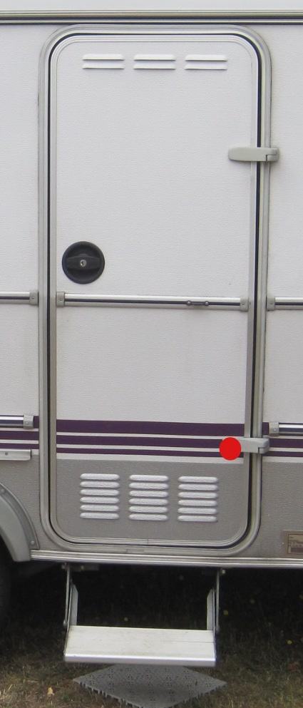

J'ai constaté un léger jeu dans la porte de notre Triton à l'emplacement du point rouge . On dirait qu'une des vis est déssérée ...Est ce grave docteur ?

Il n'y a pas 36 solutions, il faut dégonder et déshabiller la porte.
Puis resserrer les vis, voir si cela tient ou ajouter du frein filet de chez Loctite.

Pour démonter :
- décoller le ruban velours qui fait le tour de la porte
- des vis deviennent visibles ; les dévisser , cela libère le profilé alu qui fait le tour de la porte
- retirer la garniture intérieure de la porte et tu auras accès aux vis du gond farceur.
Le plus difficile est de décoller le ruban velours sans le mettre en mille morceaux
Pour le remontage, opération dans l'ordre inverse.
