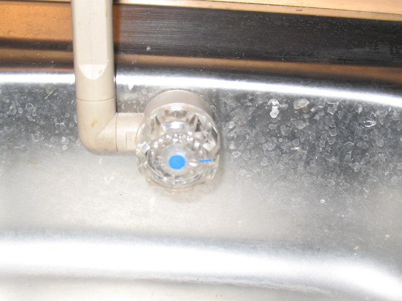

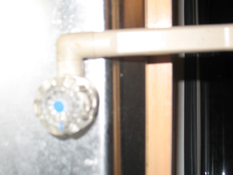

Tu n'aurais pas une photo du dit robico, car celui d'Alainstitt doit être plus ancien.
le robico en photo
c est un robico classique chez eriba
IMG_0837 (Copier).JPG (52.29 Kio) Vu 8129 fois
IMG_0839 (Copier).JPG (92.46 Kio) Vu 8129 fois
Re: Problème pompe à eau
Boulhaya t'as tout dit: écrou en plastique de l'autre côté de la paroir de l'évier... Quand il est desserré le robinet vient un peu à toi mais est retenu encore par le tube d'eau (à débrancher à la base du robinet) et par le fil électrique qui commande la pompe: tu n'as plus qu'à trouver où sont les cosses, débrancher et là le robinet sera libre de venir. Attention ne tire pas comme un fou avant d'avoir tout débranché: l'écrou plastique enserre le tube d'eau et les fils donc si tu tires trop tu risques de péter l'écrou!

C'est le même robico, et il ne semble pas nécessaire de sortir le robico de sur l'évier, la tête venant par devant.
