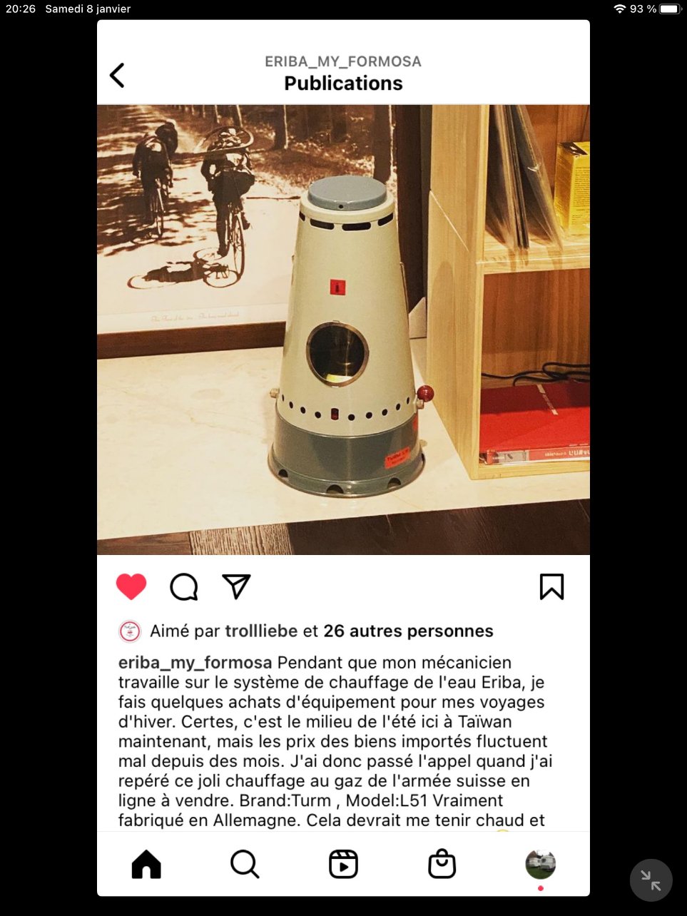

Vu sur instagram

Merci pour l'info.
J'ai vu sur internet qu'il s'agit (modèle L51) d'un poêle utilisé effectivement par l'armée suisse.
Il fonctionne au pétrole. Je n'ai pas vu d'équivalent en vente en France.
