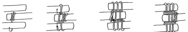

Tête de Bigue
Le nœud de tête de bigue est utilisé pour faire des trépieds. Ils sert à maintenir les trois perches assemblées l’une à l’autre. Il faut d’abord commencer par mettre les perches tête-bêche. Le nœud se débute par un nœud de cabestan sur la perche du milieu.
Puis on fait trois ou quatre tours pour enserrer les perches. On fait ensuite des tours de force pour serrer le tout et on termine par un nœud plat.
Il ne reste plus qu’à mettre les perches en trépied.

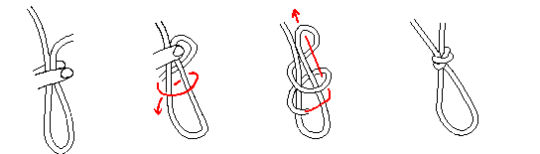

Nœud de scaffold
C’est une boucle coulissante offrant une grande sécurité : plus on tire dessus plus elle se serre.
On peut faire des nœuds multiples en faisant plus de tours. Ils sont plus robustes mais coulissent moins bien.

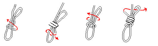

Nœud de pendu
Malgré l’idée macabre qu’il a, le nœud de pendu est clairement une des boucles coulissantes les plus solides et offrant le plus de sécurité. En effet, les tours amortissent à merveille les chocs, par contre plus il y en a moins la boucle coulisse bien.
Pour commencer on dessine un Z avec la corde afin de faire deux boucles, puis on enroule le brin autour de la corde avant de terminer en passant dans ce qui reste de la deuxième boucle. On serre enfin en tirant pour obtenir ce qui est à droite.

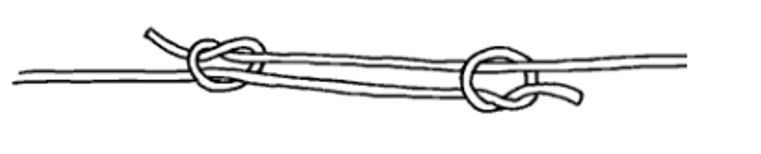

Nœud de Pêcheur
Le nœud de pêcheur est utilisé en marine pour relier deux cordages entre eux rapidement.
Comme vous pouvez le voir ce sont simplement deux nœuds simples (« demi nœud plats »).
Ce nœud en apparence simple est plutôt solide.

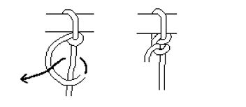

Nœud de Cabestan
Le nœud de cabestan est avec le nœud plat le nœud de base de la construction en bois.
On l’utilise entre autres pour démarrer brelages et têtes de bigues.

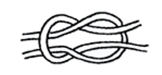

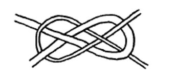

Le nœud plat
Le nœud plat est le plus utile et le plus utilisé des nœuds. Il sert en particulier à terminer un brelage ou une tête de bigue. Attention il ne faut pas le confondre avec le nœud de vache. Ici on remarque que les deux bouts de chaque boucle ressortent ensemble du même coté.

Nœud de scaffold

Nœud de pendu
Nœud de Pêcheur

Nœud de Cabestan

Le nœud plat
