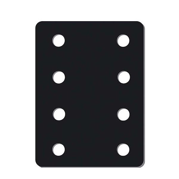

N'y a-t-il pas le droit de fixer des plaques de réhausse comme celle-ci :
http://www.equip-remorque.fr/plaques-de ... trous.html
Mais visiblement il faut un tube......
a+

C'est exactement ce que je suis train de faire. Un copain dont c'est le métier me fait les soudures, normalement pour ce we... Je mettrai quelques photos dès que ce sera fait. Merci encore !

Ca y est... L'attelage est terminé mais je vais devoir en refabriquer un car le centre de la boule est encore un peu haut, mais bon, ça dépanne déjà !
Il a fallu fabriquer un nouveau support de plaque en alu (peint en noir) intégrant un support 7+6 pour la prise. La plaque d'immat' est un peu petite mais bon... Avec l'attelage elle est carrément invisible mais avec la caravane attelée ça va, sinon il se retire en moins de 2 secondes.

Euh, la prise en plein dans l'ange de sortie, :rouge: à moins que tu ne fasse que de l'autoroute, ce qui serait dommage avec cet engin :mrgreen:
La cagouille derrière ne penche pas du Q, c'est pas mal :loving:

La prise, j'ai testé, c'est impeccable...
Mais c'est encore un peu haut alors je vais refaire une plaque de manière à baisser la boule de 70 mm encore.

Re: Hauteur du crochet d'attelage
Avec ta roue de secours sur la porte arrière, ne serait-il pas préférable d'utiliser cette boule ?

A priori je n'ai pas besoin d'un tel déport mais je verrai à l'usage. Ça me semble aussi moins costaud.

desmo a écrit :La prise, j'ai testé, c'est impeccable...
A voir les photos, ça me paraissaient bien, le Q de la belle ne penche pas trop et 70 mm me semble un peu beaucoup !!! :ange:
Puis quand tu auras un peu de matos dans la malle ce sera encore plus mieux bien. :happy1:

Un petit essai ce matin, histoire de sortir : eriba : de l'hiver ! Je suis assez content du résultat...
