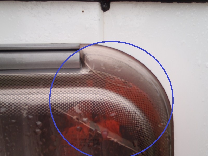

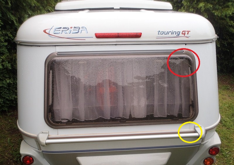

Salut à tous,
Etant à la recherche d'une Eriba pour ma petite famille, je suis tombé sur une Triton de 2005 avec 2 lits jumeaux assez rare à ce qu'il parait.
Je suis allé la voir ce jour. elle est superbe :coeur: :coeur:
Mais un petit problème quand même :(
La baie arrière est fendue au niveau de la charnière sur 10 cm et il y a une infiltration d'eau à l'intérieur rendant spongieuse la garniture du panneau arrière
Est ce que l'infiltration est dû à la fente de la baie ou cela peut provenir d'un autre problème ???
La personne prend en charge les réparations de la baie mais si ça ne vient pas de là, le problème ne sera pas résolu :/
Avez vous connu un tel problème et est ce un frein à mon achat de cette belle caravane ???

Désolé Ferrals, mais je ne suis pas d'accord avec toi: une baie fendue ne fait pas d'infiltration dans les cloisons (sauf en contrebas et là je comprends que là c'est au même niveau)... Pour moi ça trahirait aussi une voie d'eau au niveau carrosserie et si c'est le cas, mieux vaut fuir!

Cagouillard a écrit :Désolé Ferrals, mais je ne suis pas d'accord avec toi: une baie fendue ne fait pas d'infiltration dans les cloisons (sauf en contrebas et là je comprends que là c'est au même niveau)... Pour moi ça trahirait aussi une voie d'eau au niveau carrosserie et si c'est le cas, mieux vaut fuir!
mais si le joint est nase ça peut le faire aussi ??
Re: Baie et infiltration sur Triton 2005
l'eau passe partout une fente de 10 cm peut entrainer des infiltrations a l’intérieur de plus si le joint est hs
je n'ai pas la science infuse :tu ne peux la faire contrôler chez un concessionnaire Narbonne ou autre?
Oui, sauf que ça saute pas aux yeux... Dans l'ancienne il avait manqué un peu de mastic, et même en arrivant chez le pro il m'a dit "bah, elle est bien montée cette baie fixe", et il a vue le truc en démontant tout... Encore heureux que je l'aie vu lors d'un gros orage sinon ça aurait pu pourrir longtemps!
Sincèrement je te le redis, une : eriba : qui prend l'eau n'est pas à mon sens un bon plan... Sauf si tu arrives à vraiment mettre le doigt sur le problème.
Je souscris à l'idée de Ferrals pour l'avis d'un pro...aux frais du vendeur!

C'est une baie ouvrable donc il peut y avoir 50 milles explications à ça !!! carrosserie, joint, encadrement de baie ...
Je vais demander un avis au concess de mon département et il fera un devis au proprio car ils sont âgés et ne peuvent plus s'en occuper ...

D'autres Eribistes ont connu un problème de baie fendue; il faut qu'il prenne en charge le changement de cette baie mais aussi le coût d'une expertise "infiltration d'eau".
Je te cherche le post qui montre une baie décollée
http://forumeribatouring.com/viewtopic.php?f=24&t=2886
Il faut absolument l'avis d'un spécialiste après avoir remplacé cette baie: il doit s'agir d'un concessionnaire HYMER ERIBA ils ont l'habitude de faire ces contrôles pour les camping-cars.
Après les travaux , il faudra une remise sur son prix
S'ils ne sont pas d'accord, passe ton chemin.

C'est vrai qu'après réflexion, un petite fente ne peux pas rentrer l'eau au goute à goute comme je l'ai vu ce soir ... les proprios prennent en charge la baie mais je pense pas qu'il iront plus loin ...
il sont âgés et me demandent de faire faire un devis mais sans expertise ce sera très dur à définir
Je contacte le revendeur par mail avec les renseignements qu'il faut
Il est nécessaire que la caravane soit vue par un spécialiste.
Le changement de la baie est incontournable.
Mais il faut évidemment en plus contrôler d'où vient cette infiltration.
Un devis sera alors effectué.
Toutes ces démarches sont à faire par eux...
S'ils veulent la vendre, quel que soit leur âge, c'est à leur famille de se débrouiller pour régler tout ça et non pas au futur acheteur !
As-tu d'autres photos de l'arrière en plus grand ?
Un porte-vélos a-t-il été monté à l'arrière de l' : eriba : , les trous mal colmatés ayant provoqué une infiltration d'eau ?
Sans état des lieux d'un expert , passe ton chemin, tu ne trouveras certainement plus uen 430 avec lits superposés mais une infiltration d'eau anéantit le prix d'une caravane !

As-tu d'autres photos de l'arrière de la caravane?
D'autre part, avant que tu ne te déplaces, il savaient parfaitement que la baie était fissurée. Il avait conscience donc clairement qu'il ne s'agissait pas d'un problème de nettoyage et tu as roulé 2x 1,5h ...
Ils auraient dû mettre cartes sur table! :triste1: :triste2: :triste2: :triste2: :triste2:

Tu peux toujours essayer de le faire mais 1) ce n'est pas à toi de régler cela 2) même en connaissant la cause et en ayant programmé les réparations adéquates , il faudra que le prix de la 430 soit revu nettement à la baisse.
Je trouve anormal de te placer dans cette situation. C'est à la famille d'intervenir et de déplacer la : eriba : chez un concessionnaire.
S'ils ne veulent pas se remuer PASSE TON CHEMIN ! Même si c'est dur de laisser passer un modèle rare.
Tu te faisais une joie d'aller voir une superbe 430 et ils savaient bien ce qui t'attendait !
L'achèteraient-ils à ce prix sans savoir ce qu'elle a eue?
Tu dois être déçu.
Est-elle restée tout ce temps dehors???

Si tu ne t'étais pas déplacé je te dirais BASTA !
Des gens moins regardants ne prendront pas une Eriba qui fuit à 9000 euros.
Les infiltrations d'eau peuvent revenir à très cher.
Un éribiste a eu des infiltrations à l'arrière à cause d'un porte-vélos mal posé. L'eau qui pénètre détruit l'isolation pose des problèmes électriques, engendre de l'humidité malsaine dans la caravane.
Ces problèmes sont très rares, laisse les à d'autres s'ils ne veulent pas s'en occuper.
Tu poses tes conditions.
1) tu veux que la baie soit changée
2) tu exiges une expertise infiltration d'eau
et tu as même le droit de regretter qu'ils n'aient pas mis carte sur table.
(Inverse les rôles: aurais-tu caché à une personne qui allait rouler 3 h ce léger détail?)

La fenêtre est bien fendue en haut à droite

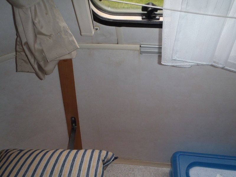

Comment expliquer cette dégradation en dessous de la fenêtre ? L'isolation semble effectivement spongieuse,car complètement gorgée d'eau..... comment tiendra le store justement fixé à cet endroit? De plus la 1ère photo nous montre qu'il n'y a pas eu de trous pour un porte-vélos
infiltration - Copie (2).jpg (109.86 Kio) Vu 23051 fois
Ne serait-ce pas une infiltration au niveau du gros joint extérieur ? Qu'en pensez-vous? (rond jaune)
fenêtre - Copie - Copie.jpg (168.93 Kio) Vu 23041 fois
J'ai rencontré un Eribiste qui a eu ce type de problème : il a fallu enlever ce gros joint en alu autour de la caravane et refaire entièrement le mastic en dessous, c'était sous garantie... sa caravane avait 1 an ; opération faite chez son concessionnaire.
C'était un proprio de 554... et nous étions installés l'un en face de l'autre :gene3:
Il y a fort à parier que le changement de baie ne règlera pas tout... non?

Dans le cas présent, l'isolation ne peut-être spongieuse car l'eau ne pénètre pas dans le polystyrène expansé, le revêtement intérieur n'est ni déformé ni auréaulé signe que l'infiltration est minime ou récente.
les traces étant à la perpendiculaire de la fente , l'une est la conséquence de l'autre , non ?
dans le cas d'une baie latérale, l'eau coulerait sur la face interne pour finir sur le joint de ceinture sans conséquence pour l'intérieur

Il faut tenir également compte du fait qu'il y a à cet endroit une jonction de tôles faisant une surépaisseur, accentuée par un décrochage d'environ 2mm.
Sur les baies arrondies, cette jonction n'est pas protégée par le rail de fixation qui s'arrête avant.
C'est un point faible de l'étanchéité car le joint caoutchouc a tendance à bailler et à se décoller et de ce fait, s'il n'y a pas assez de mastic
sous le joint, l'eau ne peut que s'infiltrer...
Dans le cas présent, si la baie est fêlée, c'est qu'il y a eu forcément un choc... ce qui a peut être amplifié le phénomène de décollement... et si c'est une caravane qui n'est pas abritée, c'est répétitif à chaque pluie : d'où les dégâts.
Pour ma part, bien que n'ayant pas de souci d'infiltration, je vais quand même bourrer ces interstices de mastic souple. Mieux vaut prévenir que guérir!
En tout état de cause, il est toujours préférable lors de l'achat d'une caravane d'occasion de privilégier celles qui séjournent à l'abri ( infiltrations, corrosion, altération de la peinture et des plastiques, etc...
