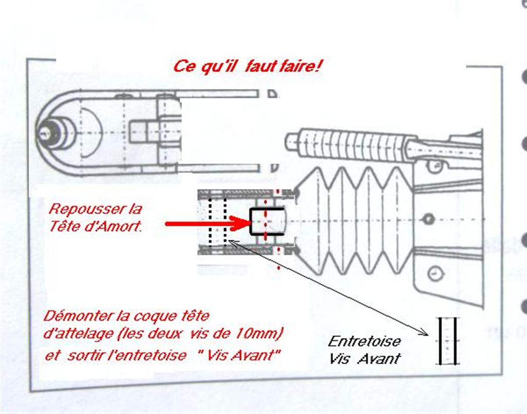

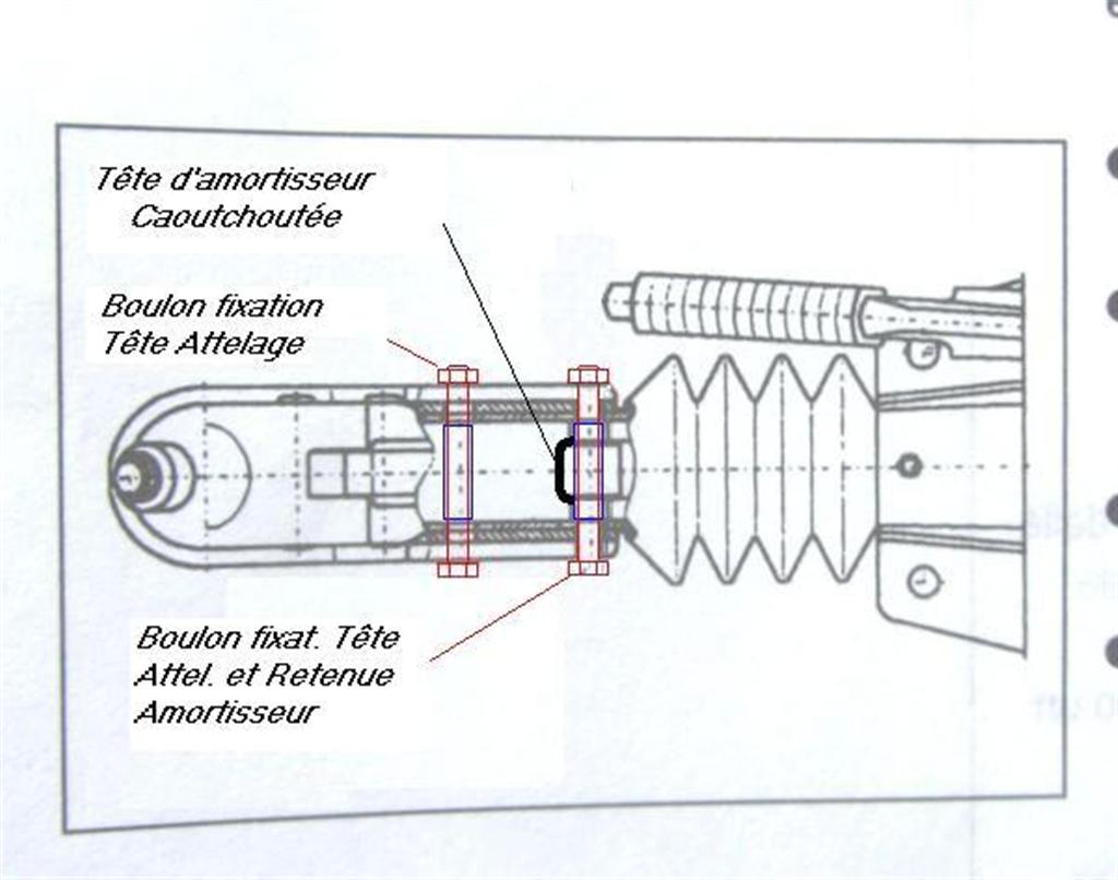

Je m'y suis "collé" ce soir et tout est rentré dans l'ordre suite à ma bêtise précédente...Je vous expliquerai le mieux possible comment procéder si cela vous arrive!...Sachant que Emmanuel a déjà fourni une indication concernant le premier instrument pouvant être utiliser...Le "tournevis" et Jean-Pierre un premier shéma bien utile.
Ci-dessous, en 5 clichés qui j'espère vous apparaîtrons clairs et des plus explicites; Voici la meilleure solution si, de parcours cet incident se produisait.(copyright: Jean-Pierre, sans son autorisation :ange: ) :happy1:
PS: L'indispensable est de posséder le chasse Vis de 10mm, au besoin utiliser une autre vis de même diamêtre et la transformer moyennant scie à méteaux en chasse vis de fortune...de bonne longueur!...

Re: Amortisseur Timon touring 552 gt
:amen: Chose promise...Chose due...Post Ci-dessus, Shemas de re-attachement d'un amortisseur timon lorsque celui-ci a été désolidarisé de la tête d'attelage ;-)
