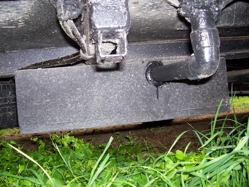

Posté : sam. 20 juil. 2013 22:10
par Jps
voila quelques photos,
le réservoir a l'air identique a celui que lolofay a posté.
par contre il a l'air d'être en bois avec une trappe sur un coté et un morceau de caoutchouc riveté de l'autre...
vous en pensez quoi?

Posté : dim. 21 juil. 2013 13:22
par lolofay
Etonnant ce truc ...
on dirai que le réservoir à été condamné pour servir de coffre .... tu parles d'une trappe ? s'ouvre t elle ?
s'il est vraiment en bois alors ce n'est plus le réservoir d'origine et je comprend mieux tes tuyaux qui sortent directement sous la caravane

Posté : dim. 21 juil. 2013 13:45
par Jps
C'est une trappe avec 2 écrous papillons mais ils ne s'ouvrent pas car la peinture gêne...
Je les disque dans la journée et je verrais bien a quoi ça sert...

Re: Avis possesseurs troll Manhattan
Posté : dim. 21 juil. 2013 20:42
par Jps
donc c'est bien le réservoir d'origine en résine qui a été transformé en caisson exter.
je trouve cela dommage, bref...est-ce que la canalisation des eaux usées est obligatoire?
voila la surprise a l'ouverture
plein de piquet de auvent...
Posté : lun. 22 juil. 2013 08:12
par lolofay
en tout cas tu sais maintenant ou est rangée l'armature de ta solette ou ton auvent ....
tu n'es pas obligé de remettre le réservoir en fonction mais c'est quand même bien de ne pas laisser tout et n'importe quoi couler au sol ...
tu peux centraliser les évacuations avec du tubes pvc en 32 par exemple avec sortie sur le coté opposé à la porte ; et y placer un réservoir amovible sur roulette . Evite le sceau de 5 litres sinon tu passeras ton temps à aller le vider ...
