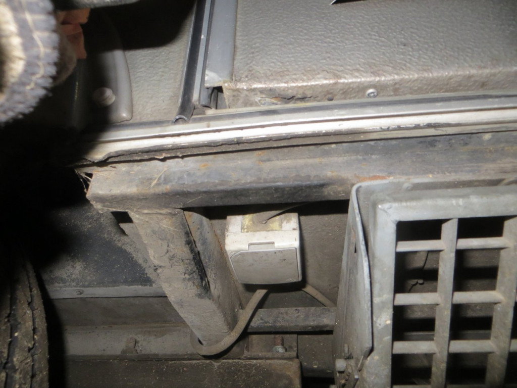

Les capteurs photovolta-hic (de chez ce vieux con-rad 10 W chacun) que j'ai installés sur deux U en inox et deux plats percés de trous fraisés pour que la colle les tiennent le mieux possible sur le toit de la roulotte Image
Les mêmes vus de l'autre coté Image
Préparation du collage, avec un produit technique de chez Loctite, malheureusement il existe qu'en noir Image
Pose des capteurs sur le toit, les deux plats inox percés se positionnant sur les deux nervures du toit Image
Boitier de régulation à l'intérieur de la caravane Image
Me reste à passer le fil qui l'alimente, le long de la bordure de l'ouverture du toit, si bien que lorsque le toit sera fermé, le fil sera caché ainsi que le passe fil.
Le passage au travers du toit par un presse étoupe
L'arrivée dans le placard, pour aller au régulateur dont la photo est plus haut
Les fils un peu rangés à l'arrivée sur la batterie

Ayant eu quelques soucis de charge de la batterie auxiliaire, (à cause d'une cosse cassée sous l'isolant), batterie qui alimente en roulant mes deux frigo, 100w de la caravane et 55 w de la voiture, et aussi à l'arrêt le temps de manger ou de visiter un site. Cette batterie est rechargée en roulant par l'alternateur voiture via un coupleur séparateur. Je vais installer un capteur photovoltaïque souple sur le toit du Land, origine Chine via Fabrice et Nictoo.
Le régulateur
Chaudronnage d'une protection en alu pour le régulateur qui se trouvera sous le siège arrière passager gauche, ou sous le lit en version bivouac, mais où je stocke du matériel comme hache, scies, pelle, boules pétanque etc..
Le régulateur sous son cocon et les diodes sont visibles, c'est mieux...
A son emplacement définitif
