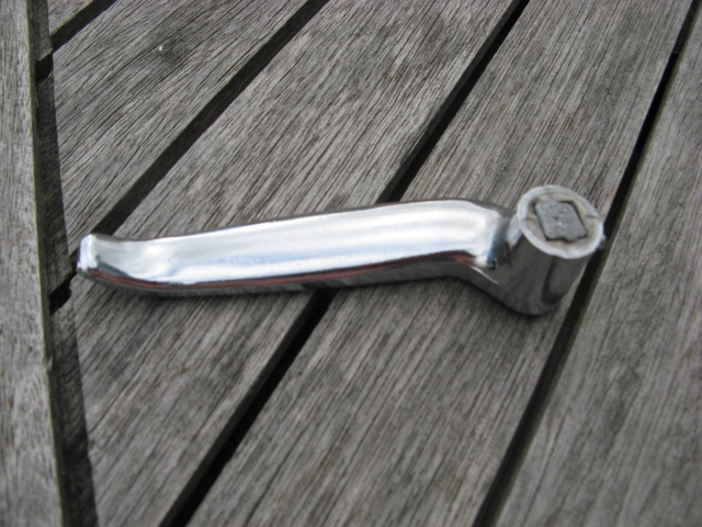

un geste un peu brutal... ou une fatigue due à l'âge, je ne sais pas pourquoi ma poignée m'est restée entre les mains. Sur une Pan Familia de 86, comme ça, par un soir d'été comme les autres, crac.
Quelqu'un saurait-il comment réparer - je n'y crois pas trop, vu la forme de la pièce - ou bien où acheter le mécanisme complet.

il m'est arrivé récemment la même blague.
J'ai tout simplement recollé la poignée avec de la ''super glue 3 de Loctite''.
Depuis 3 semaines ça n'a pas bougé.
Attention toutefois en appliquant la colle de ne pas déborder au risque de se trouver avec la poignée solidaire de la
Serrure/porte.....

Tu peux en acheter une là : (c'est cher, mais en promo en ce moment...)

Un carré de 7mm dans toutes les surfaces de bricolage et roule ma poule, une perceuse des petits forêts, rien de plus simple.
Autre astuce démonter une serrure (poignée) en déchetterie...
