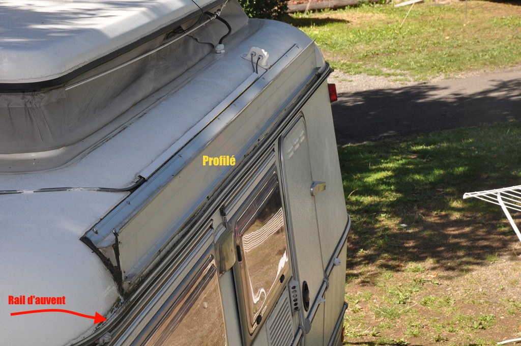

Pour ne pas vous faire doucher en mangeant sous le store, la meilleure solution est de ne pas utiliser des pattes de montage mais un rail comme ceci. Le rail d'auvent reste disponible
Profil store 01.JPG (282.32 Kio) Vu 24508 fois
Profil store 02.JPG (163.81 Kio) Vu 24508 fois
Profil disponible chez Omnistore
