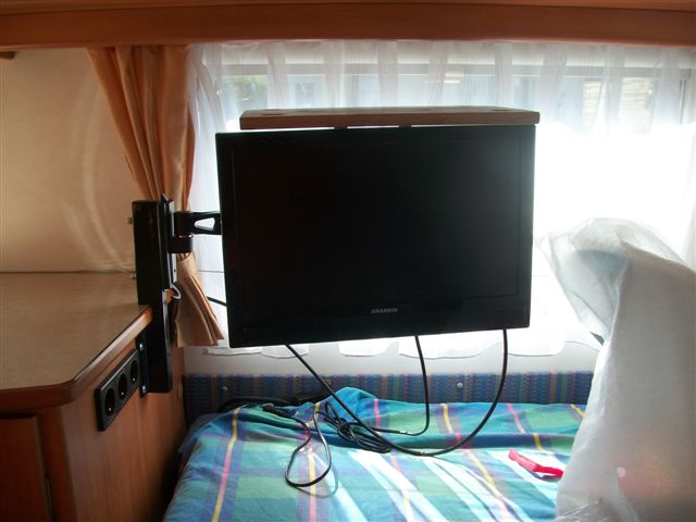

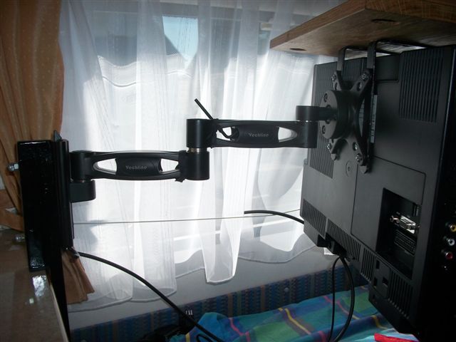

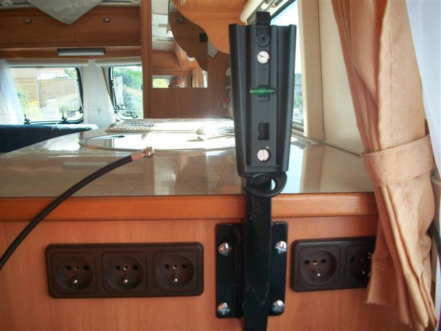

J'ai installé un support de bras métallique articulé pour une télé.
Le bras (2 articulations) est boulonné sur une pièce constituée de fers plat et carré.
Cet accessoire est fixé sur le côté du meuble par 4 boulons traversant la paroi, renforcé à l'intérieur du placard par une contre-plaque en inox, en forme de cornière: l'aile horizontale est vissée en sous-face du plan de travail et l'aile verticale est appliquée contre le panneau du placard recevant les 4 écrous.
Au-dessus du récepteur télé j'ai installé une tablette en bois sur laquelle je pose le décodeur. Cette tablette repose sur 2 équerres. Celles-ci sont fixées entre la rosace du bras et l'arrière de la TV par les boulons vissés dans les inserts à l'arrière de l'appareil.
Avec cette installation nous pouvons profiter de la télé:
- assis à table,
- au lit,
- de l'extérieur, assis sur un fauteuil sous le store, en ouvrant la baie située au pied du lit........

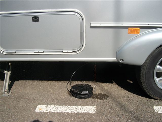

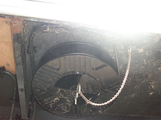

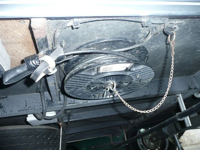

Le coaxial est d'une seule longueur, sans raccord; 1 m environ ressort en permanence à l'intérieur de la : eriba : , le reste, environ 10 m, est enroulé sur un enrouleur de cable électrique que j'ai fixé sous le plancher de la cagouille. Pour dérouler le cable, j'avais prévu démonter ce dévidoir à chaque étape (c'est pour cela qu'il y a une goupille engagée dans un tube vissé sous le plancher), mais, à l'usage, il s'avère que cela n'est pas nécessaire, je déroule et enroule le cable l'enrouleur en place.

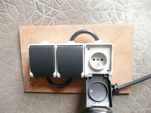

J'ai aussi installé des prises de courant supplémentaires.
Afin d'éviter les multi-prises et voir des fils électriques nous encombrer, j'ai installé 5 P.C. sur le côté du placard: 1 pour la télé, 1 pour le décodeur, 1 pour la cafetière ou autre, etc.... mais attention à l'ampérage........

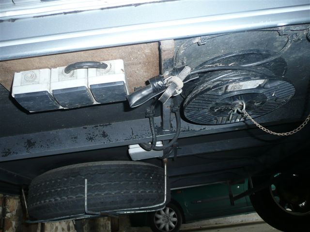

Sous le plancher, près de l'enrouleur du coaxial, j'ai aussi installé 3 P.C. étanches, au cas où (plaque élec, minifour ou autre, etc....) là encore attention à l'empérage, mais les appareils ne sont pas tous en service en même temps.....
Toutes ces prises de courant sont alimentées depuis des boîtes de dérivation ajoutées sous le plancher.
support + PC
support + PC

enrouleur sous plancher et sa goupille
enrouleur déposé
enrouleur déposé
ensemble coaxial et enrouleur

On peut apercevoir la trappe d'accès à la soute par l'extérieur sur la photo 302 "enrouleur déposé".
Pour concevoir ce support j'ai étudié le sujet en pensant aux côtés pratique et fonctionnel, faire un support qui ne soit pas:
- trop "épais", pour conserver la possibilité de basculer le lit sans démonter le bras et toujours accèder à la soute de l'intérieur; pour cela aucun souci, il suffit de plaquer l'écran TV contre le panneau du placard sur lequel est fixé le support (photo 303 "vue à table") et, malgré les connexions à l'arrière du récepteur, cela passe à 2 cm, car le basculement du lit , qui pivote sur un axe, décrit forcément un arc de cercle,
- trop bas pour que, lorsque l'on est assis à table, on puisse voir la totalité de l'image,
- trop haut pour que, lorsque l'on regarde l'écran de l'extérieur, le signal de la télécommande puisse être capté par le décodeur (canalsat) posé sur la tablette, sans que l'enrouleur du store intérieur de la baie ne vienne obturer la réception du signal.
Voilà le résultat
J'ai oublié de mentionner sur le post qu'il n'y a pas eu de découpe dans le débord du plan de travail, c'est le tube carré qui a été coupé pour épouser la forme du rebord (protégé par des tampons de chaise carrés en plastique) et renforcé à l'avant pour assurer la rigidité, par un épais fer plat.
