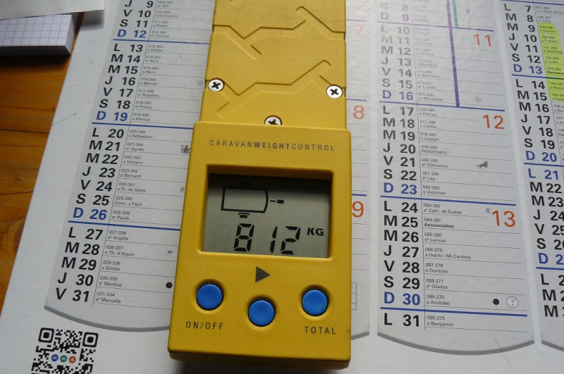

Une dernière chose, essayez de ne pas acheter d'accessoires ou je ai pris ce pése-caravane: il sont menteurs comme des arracheurs de dents.
