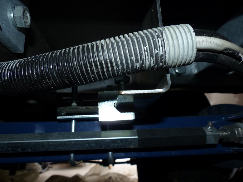

:nonon: :nonon: :nonon: je viens de vérifier sur ma familia et ton montage à vide ne correspond à la réalité
il y a en réalité au moins 10 à 20cms d écartement entre les 2 pièces que tu montres comme trop proches l une de l autre
ta platine et la bride sont sur le montant du châssis et le boulon perce et en bout du rouleau d entrainement face à la roue
il faut que tu joues sur ta tringlerie pour trouver l écartement correct des divers éléments à mettre en place.
je te joins 3 photos pour appuyer mes dires.
P1000597 (Copier).JPG (90.24 Kio) Vu 11212 fois
P1000598 (Copier).JPG (95.85 Kio) Vu 11212 fois
P1000599 (Copier).JPG (140.44 Kio) Vu 11212 fois

lucien79 a écrit :
il y a en réalité au moins 20 à 30cms d écartement entre les 2 pièces que tu montres comme trop proche
Comprend pas ! tu parles de quelles pièces ? des 2 movers
lucien79 a écrit :
ta platine et la bride sont sur le montant du chassis et le boulon perce et en bout du rouleau d entrainement face à la roue
C'est pas un problème d'écartement entre les movers, mais la bride est trop large et avec des écrous dessous qui se trouvent pile sur la trajectoire de la la barre synchrone , il est donc impossible de faire rentrer le tube dans la vis
Avec des brides comme les tiennent je n'aurais aucun soucis , peut d'autre plus tard, j'ai pas eu le temps de rencontrrer d'autres soucis :-D :-D
Re: Montage MOVER sur TRITON BSA
ok j ai compris ton problème : 3 solutions :1)tu te trouves des brides en quincaillerie qui conviennent
2) tu attends que le SAV t en envoie , me connaissant je prends la première solution.
ou 3) tes platines peuvent elles se monter inversées par rapport à tes photos?? je sais :ghee: 8| si non ; ce n est pas le bon modèle. :nonon: :nonon: :rougefaché: :rougefaché:
je viens d avoir a gérer un problème similaire avec une table d extérieur au moment de la monter pas de boulonnerie. :rougefaché: :rougefaché:
j ai tout acheté en quincaillerie et actuellement je peux me servir de ma table , le SAV va fonctionner mais la boulonnerie cela fait déjà 8 jours
qu elle est commandée .... :rougefaché: :rougefaché: et quand me sera t elle livrée ????
