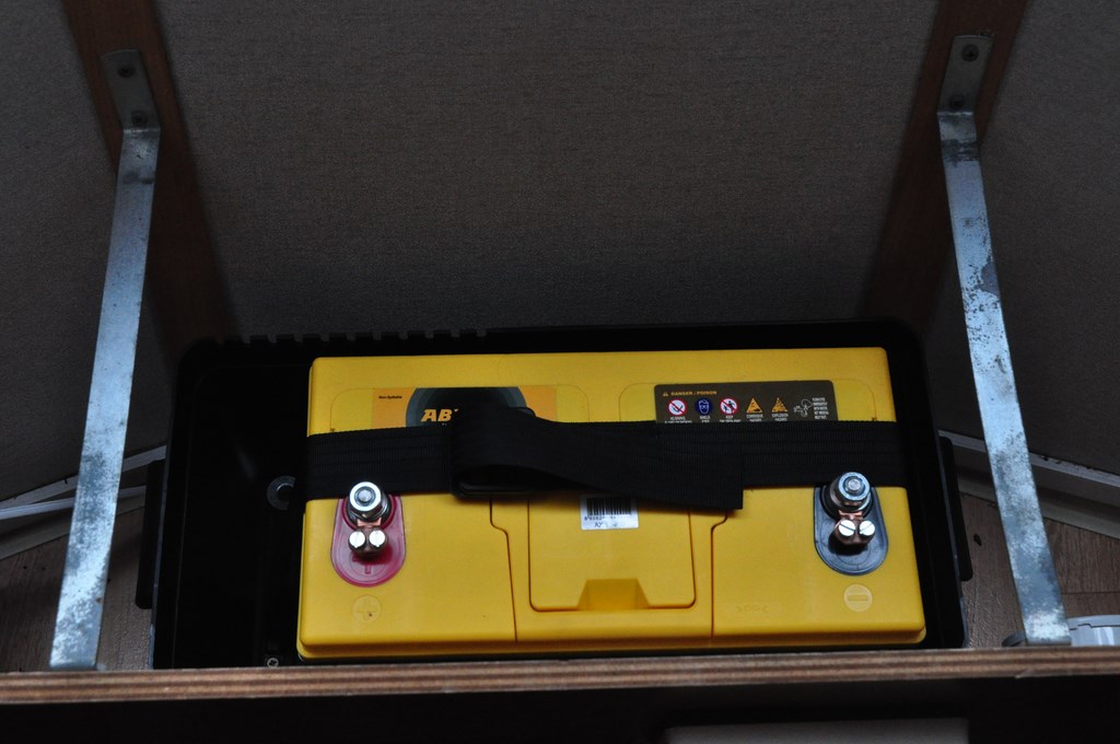

J'ai décidé d'installer une batterie 95 AH à bord de ma Troll millésime 1995 afin de pouvoir me passer, de temps à autres, de séjourner dans un camping soit parce que, là où je veux aller, il n'en existe pas soit parce que le camping est fermé.

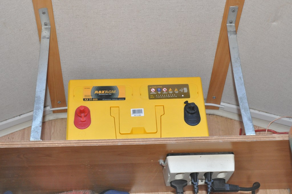

Choix de l'emplacement
La batterie est sanglée dans un caisson plastique

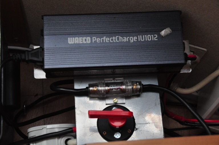

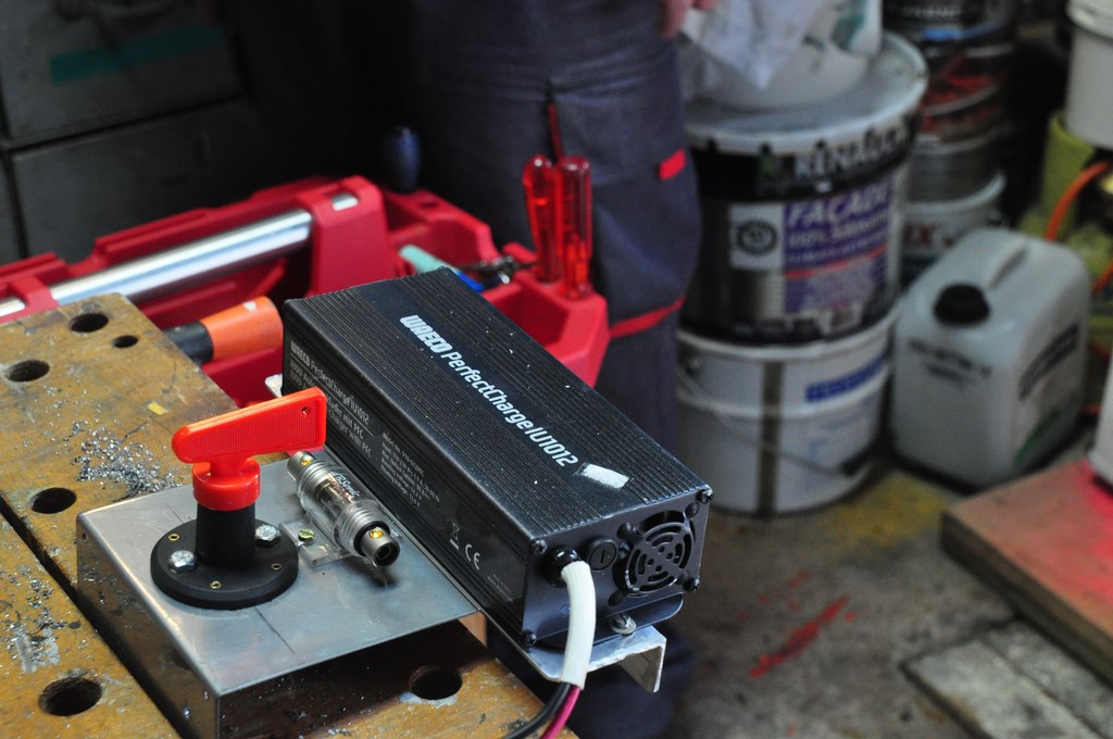

Puis confection en atelier d'une console destinée à recevoir un chargeur, un fusible et un coupe batterie

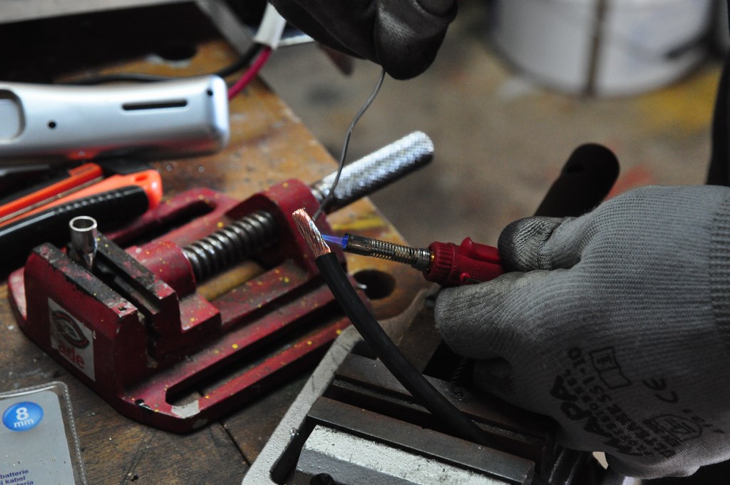

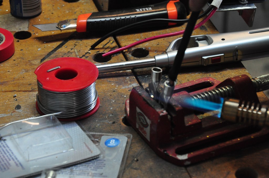

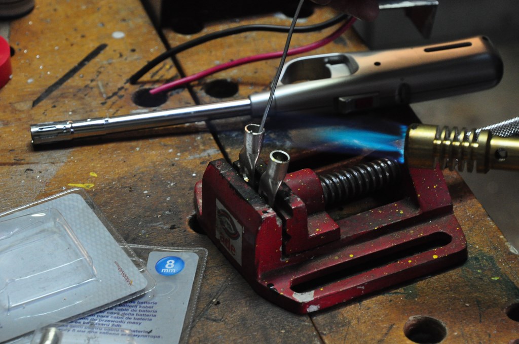

Étamage des cosses en vue de la soudure des câbles
Étamage des câbles. Vu la section, le recours au chalumeau s'est avéré indispensable
Puis soudure des cosses ; ainsi aucun mauvais contact possible

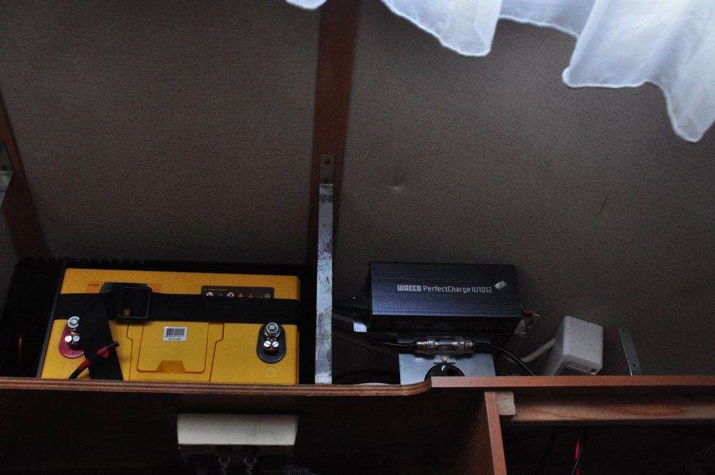

Mise en place de la console

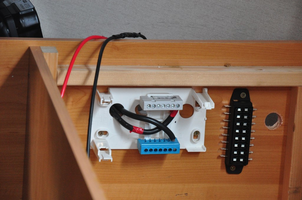

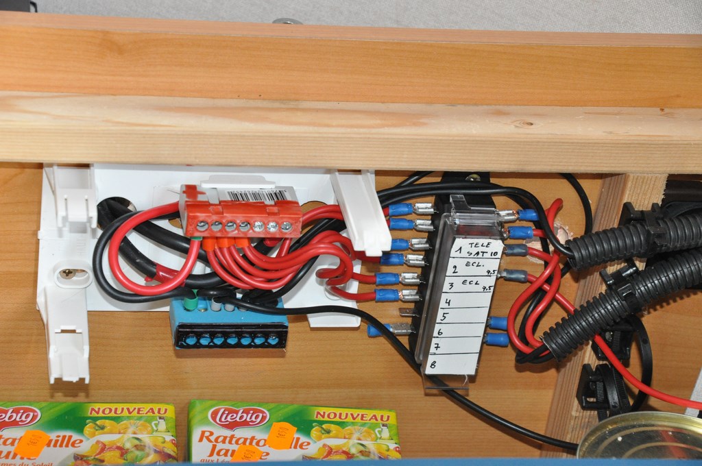

Mise en place d'un boitier répartiteur et d'un bloc porte fusibles
Le BIP est ouvert ; les deux sorties 12 Volts du transformateur vers les circuits de la caravane (12V continu et 12V alternatif) sont déconnectées et remplacées par une liaison bers la batterie. Ainsi tous les circuits 12V de la caravane (sauf le frigo, exclus de cette modification) sont en courant continu, ce qui permet d'utiliser des éclairages LED
les + batterie sont pré câblés vers le boitier de fusibles

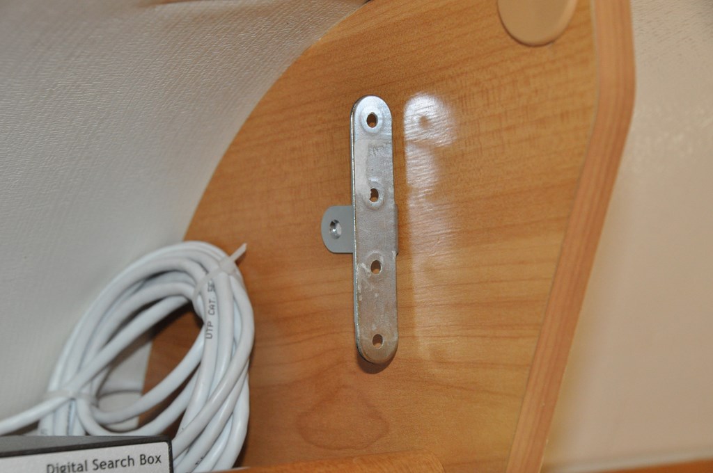

Mise en place d'une équerre qui servira de support au panneau de contrôle
Une astuce utile : afin de positionner l'équerre à la bonne place, un montage "à blanc" a été réalisé en utilisant de l'adhésif double face ; ce qui a permis de localiser les trous à percer pour la fixation de l'équerre

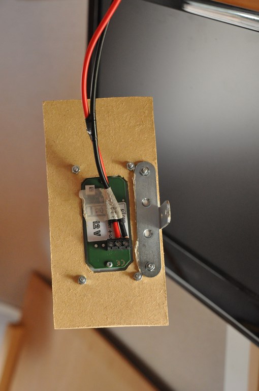

le contrôleur, vue arrière
