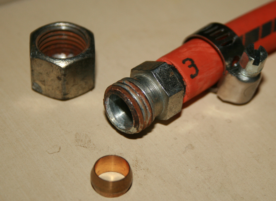

par Chambord45
J'ai juste retiré ça sans savoir que dessous il y avait une tétine :
Si j'avais su c'est sûr que je n'aurai pas tout démonté l'ensemble.

par lolofay
j'ai bien vu justement ! le tuyau semble serti avec la tétine dans ce que tu as enlevé
d'où je comprends pas trop comme tu a séparé les 2
en tout cas ça lui fera une olive neuve c'est toujours bon à prendre :super:

Bin ouaip mais je commence dans le bricolage gaz :super: et je ne pensai pas à une tétine mais à un bout de tuyau, et simplement changer l'ensemble : écrou et tuyau ensemble.
Voilà tu sais tout

Posté : dim. 27 avr. 2014 15:06
Seul petit souci, ton raccord est un raccord Trumatic et les olives sont spécifiques... ton olive est une olive standard pour les autres raccords.
C'est toi qui voit pour les fuites.
A bientôt. :hello:

Posté : dim. 27 avr. 2014 16:23
par Chambord45
Salut Jean-Paul
J'ai tout remonté et ça n'a pas l'air de fuir pour l'instant. :frime1:
L'intérieur de l'écrou et de la vis son conique .....comme l'olive, donc théoriquement pas de fuites.
