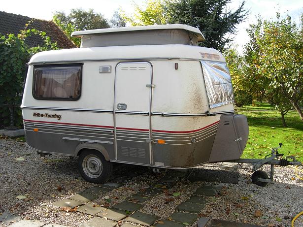

J'ai changé mon ériba Duo pour une ériba Triton année 1994. Je me heurte à un problème : comment est alimentée la pompe à eau de l'évier ? J'ai des fils électriques dénudés qui se "promènent" ! Dans ma Duo, j'avais 2 petites batteries que je changeais de temps et en temps, mais là, je ne vois pas comment cette pompe peut fonctionner et il en est de même pour la pompe située dans le cabinet de toilette ?
Le vendeur m'a dit que le chauffage peut fonctionner au gaz et à l'électricité, mais n'a pas pu m'en dire plus car cette caravane n'était pas à lui mais à sa soeur ! Est-ce que quelqu'un pourrait m'apporter des explications ?
Existe-t-il un livret d'utilisation concernant la caravane Triton BST ?
D'autre part, pour la relooker un peu, je voudrais changer la petite grille située sur le côté, elle est cassée, les écritures "ériba touring" qui sont détériorées (flèches rouges) et ce qui sert à maintenir la porte ouverte, où puis-je trouver ces accessoires ?
Margot : Sun : : eriba :
P. S. : la caravane qui est sur la photo n'est pas la mienne, mais c'est la même.

tu peux chercher dans le sujet eau s il y a d autres posts qui parlent des pompes à eaux

Les bloques porte (ref 060008) et peut être aussi la grille (réf 009036 120 € :pleur3: ) chez Narbonne ah ces soirs !!!
Un sandow dans la poignée de tirage fait très bien l'affaire, car ce système est de la :caca:

Je vais essayer de me débrouiller pour faire fonctionner les pompes à eau, mais si je comprends bien, elles ne peuvent pas être connectées sur des petites batteries, ce qui me rendait complètement indépendante avec mon ériba familia duo !
Par contre, je n'ai pas de renseignements concernant le fonctionnement du chauffage qui pourrait fonctionné sur le gaz ou sur l'électricité, tout d'abord est-ce possible ? Le vendeur m'a, toutefois, laissé 2 résistances ! :pascontent2:

bonjour.Pour le sigle ériba touring voici comment faire: fibre de verre et résine polyester.Puis éventuellement rebouchage avec un enduit polyester et ponçage,éventuellement peinture d'accroche ( résine plastique), peinture maquette plastique.Cdlt
