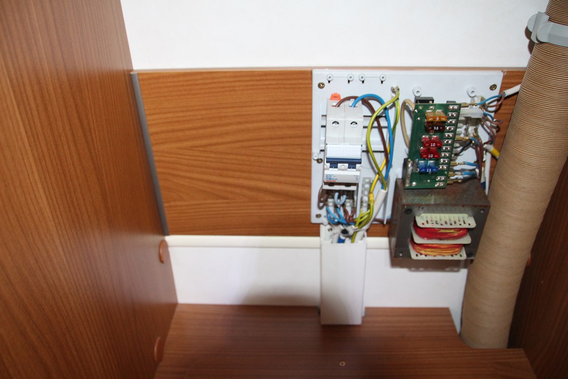

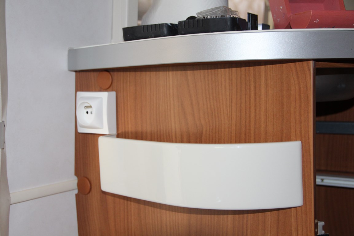

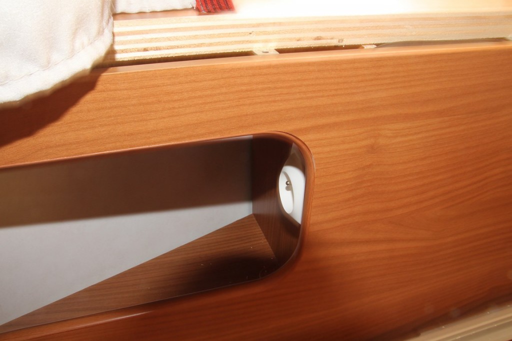

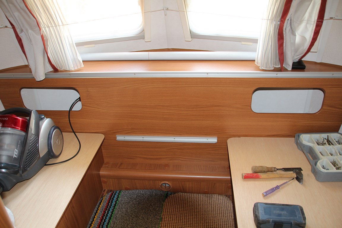

A toute fin utile, pour ceux qui ont une FEY, voici comment j'ai installé plusieurs prises courant. A l'origine juste deux prises dans la coquille et mal placées!!!

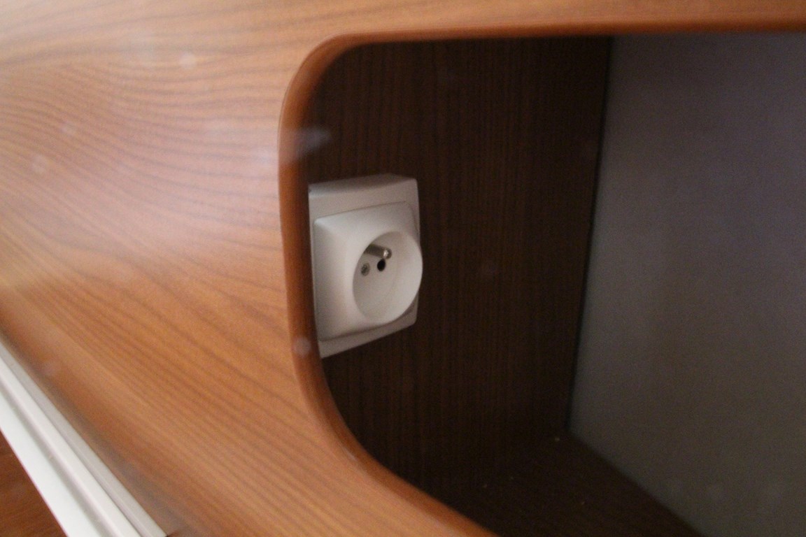

Coté dînette 2 dans les niches en tête de cara.
Alimentées au départ par celle d'origine caisson assise gauche.
61ans 098 (Copier).JPG (110.06 Kio) Vu 18568 fois

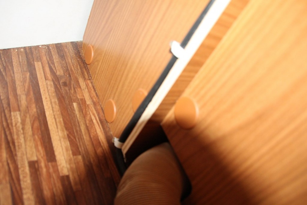

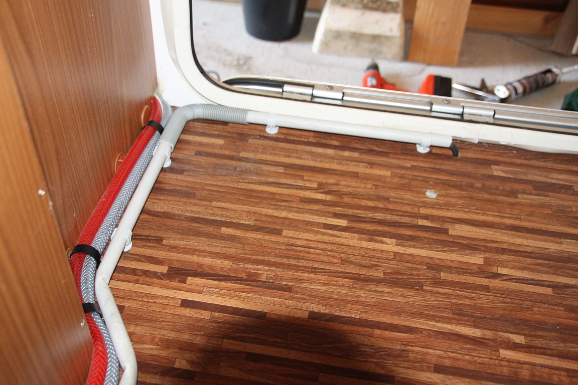

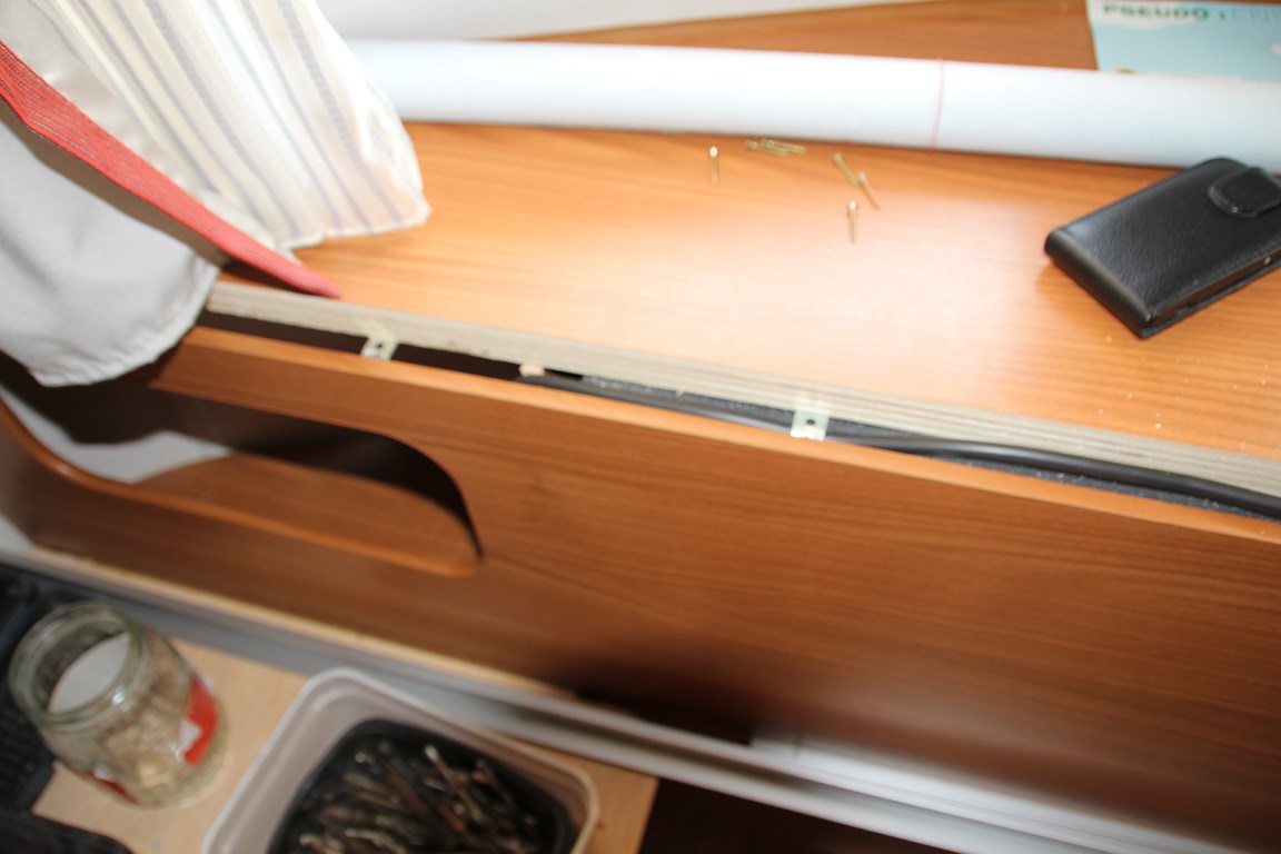

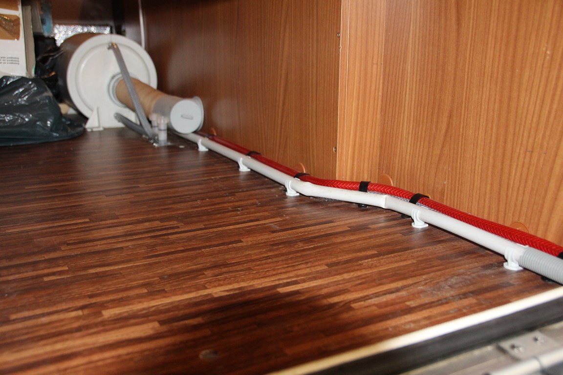

Je démonte le rail qui tient la table et bingo!! ça passe pour aller à droite sans rien percer.
Non visibles de loin
Une autre après une console, (console que j'ai fait) coté tête de lit pour pouvoir brancher, radio, télé etc...
Au départ du tableau compteur.

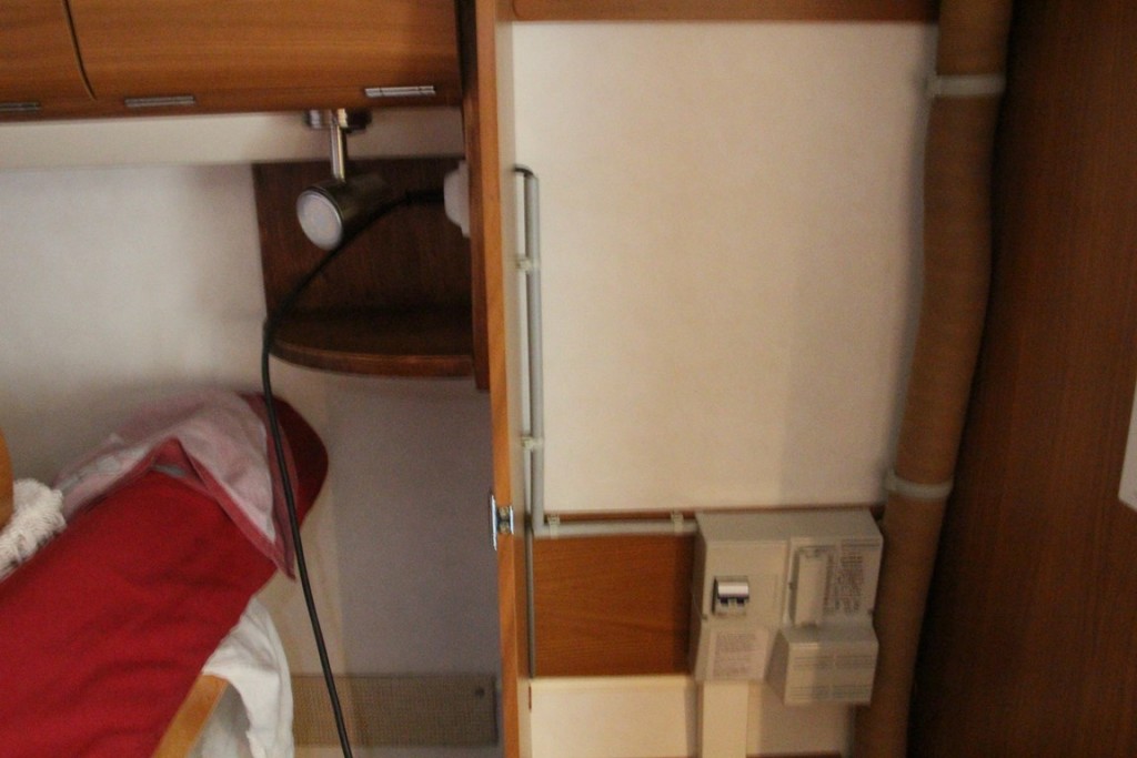

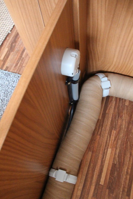

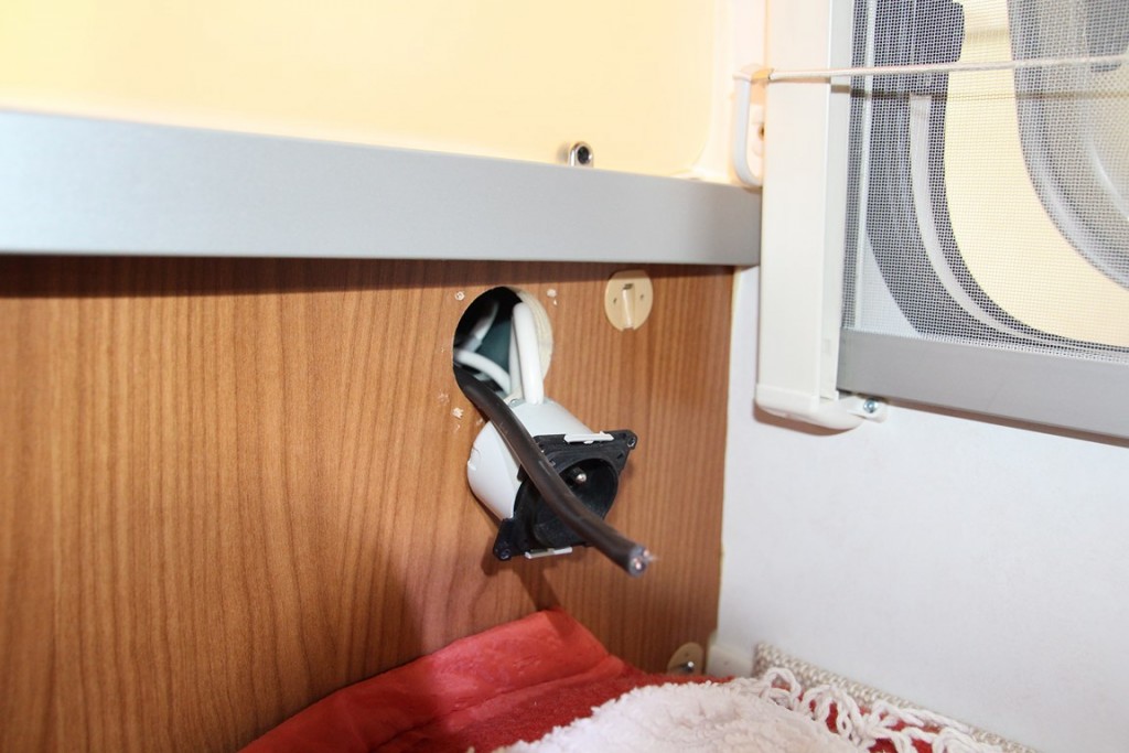

Une autre à gauche du meuble évier, accessible aussi de l'extérieur par la porte d'entrée
Au départ alimentée par celle TRES TRES mal placée, à droite du frigo au dessus du pied de lit :nonon: :nonon:

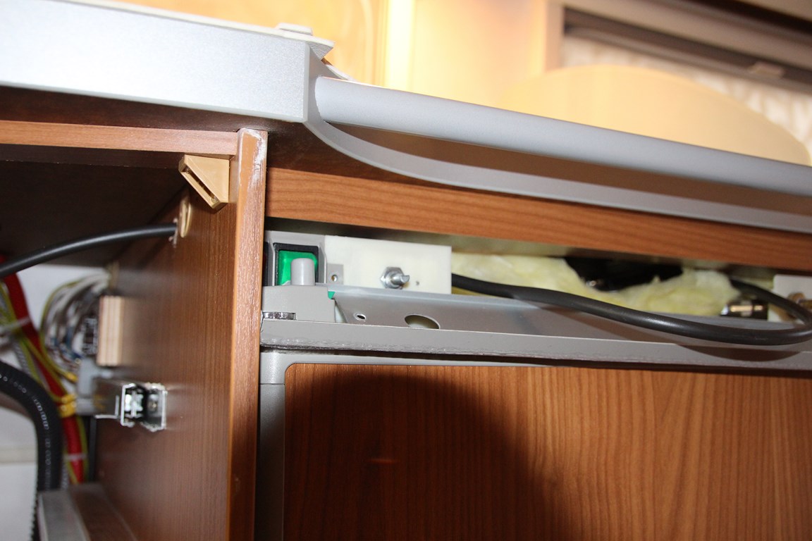

Je démonte le bandeau frigo et re bingo!! ça passe!!
Une journée de taf ( j'en avais prévu deux)

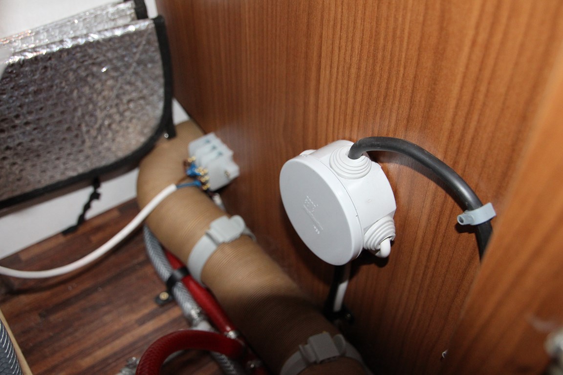

Alimentée par une boite de dérive coffre lit
Touts les trous on été siliconés ....
Et voiloù, prises Legrand en principe étanches
