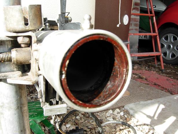

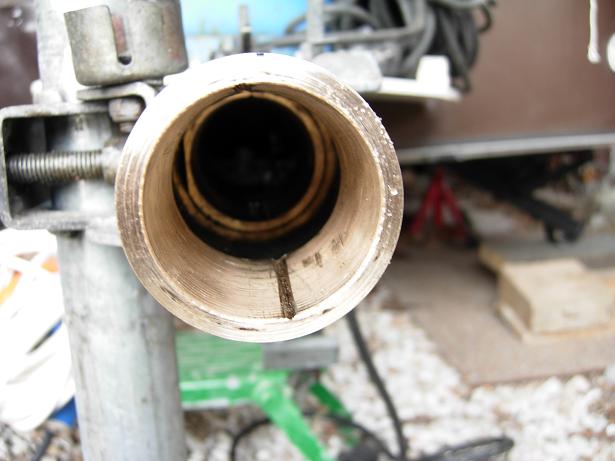

Première photo bague d'origine en céloron ou rylsan.Perso je les ai refaite en bronze.Il y a bien 2 bagues. Celle de devant je l'ai réalisé avec une collerette qui n'existait pas à l'origine, ce qui empêche la bague de rentrer et pour sortir le graisseur fait office de blocage,j'y ai même rajouté une autre vis en dessous.Attention que ceux-ci ne touchent pas la pièce male!!!Cdlt
- bagues d'origine
- celoron &.JPG (56.4 Kio) Vu 30774 fois
- Bagues bronze
- DSCN8112&.JPG (40.59 Kio) Vu 30774 fois

Si ton timon est bloqué, c'est que c'est bien grippé dedans. Tu vas t'amuser pour le sortir, mais si j'y suis arrivé ...
J'avais mis un gros tournevis (ou une tige en métal plein) dans les trous des vis de la tête de lapin, et j'ai tiré en tournant, petit à petit, c'est venu, mais j'étais
en nage.
Si la pièce mâle présente beaucoup de traces, le mieux est de le faire poncer par un spécialiste du métal, qui te fait ça en 10 sec, ça m'a couté un paquet de bonbons.
Et ensuite tu constates que ça rentre et ça sort beaucoup mieux.
Ca ne m'a pas empêché de partir en Espagne comme ça en Mai, et peut-être même l'été dernier, sans que je m'en aperçoive.
Je n'ai pas eu à tomber le frein à main, juste les vis du verrin (qu'il faut recompresser un peu pour remettre les vis)
en nage.

Effectivement, ton problème venait donc de l'amorto, et non du fut. Le tien est nikel par rapport au mien.
- YOEL
- Messages : 828
- prénom : joël
Re: Problème : timon bloqué.
Bon le fût était quand même bloqué mais pas trop dur ! je l'ai passé au 60 , puis 400 et 600 à l'eauCrackers a écrit :Effectivement, ton problème venait donc de l'amorto, et non du fut. Le tien est nikel par rapport au mien.
