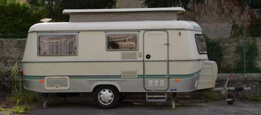

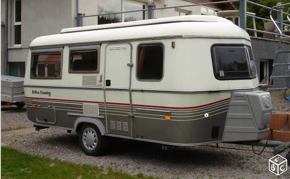

Oui, mais tu es tombé sur le "mauvais modèle" ; cette caravane a effectivement un lit avant de 90 mais un lit arrière de 190x190 et non 140x190. La dînette avant est la même que celle des Tritons Pour te convaincre, compare la position de la porte sur celle-ci http://www.leboncoin.fr/caravaning/6958 ... tm?ca=22_s
Porte Troll_2.JPG (51.38 Kio) Vu 14685 fois
et sur celle-ci
Porte Troll_1.JPG (99.76 Kio) Vu 14685 fois
http://www.leboncoin.fr/caravaning/652952719.htm Tu comprendras vite que celle de Wisches a forcément une dînette plus large.
D'autre part, il y a celle-ci, super équipée ;
http://www.leboncoin.fr/caravaning/7013 ... tm?ca=19_s
fais toi préciser par le vendeur ce qu'il entend par A rafraîchir car tout est d'origine.
Si c'est changer les rideaux et les garnitures de coussin, ce n'est pas insurmontable. Si c'est réparer la structure ou changer la plancher, c'est une autre paire de manches.

:hello: Juste pour donner une idée sur une Troll de 87 une fois un peu refaite :frime: :frime:
C'était à l'achat :comme: :comme:
Et c'est maintenant :happy1: :happy1: :happy1:

Pour le moment voila l'engin .....
Et je suis théoriquement limité à 90 km/h car PTRA 3,8 t ( mais si je prends ma dacia logan de 85 ch, limite à 130 :0)))
Re: Je me présente : raslog, pas encore eribiste mais biento
Posté : mer. 8 avr. 2015 07:35
Bjr, non pas 130kmh, nos : eriba : sont homologuées à 100kmh maxi....
