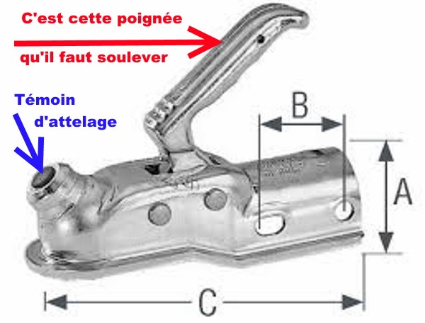

NON ce n'est pas la flèche qu'il faut soulever
tête d'attelage.jpg (62.89 Kio) Vu 6561 fois
Mais le levier désigné par la flèche rouge, afin de s'assurer que la tête d'attelage est bien descendue sur la boule. Il faut aussi que la roue jockey soit suffisamment remontée pour que l'attelage puisse s'effectuer.
Ensuite si ta tête d'attelage est dépourvue de témoin d'attelage, change la pour une tête d'attelage avec témoin, cela t'évitera de renouveler ta mésaventure
