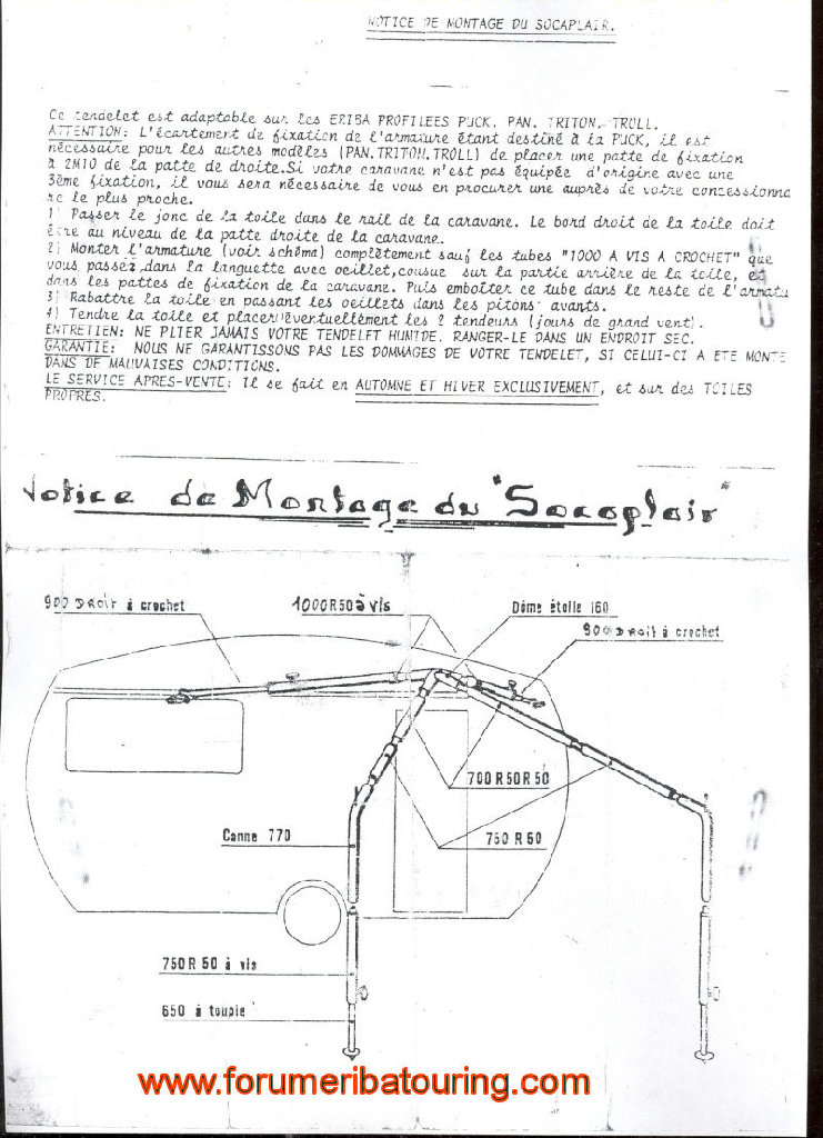

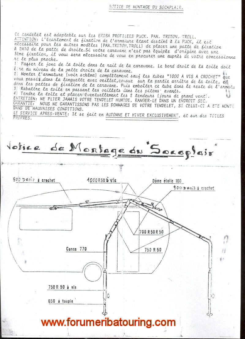

Solette, Tendelet, quel que soit son nom, voici ses instructions de montage :geek:
Re: Instructions montage SOCAPLAIR
gràce à ce plan j'ai pu m'en sortir avec ma solette ...............MERCI
c'est la mème sauf que la mienne a 4 pieds et 2 armatures pour les joues

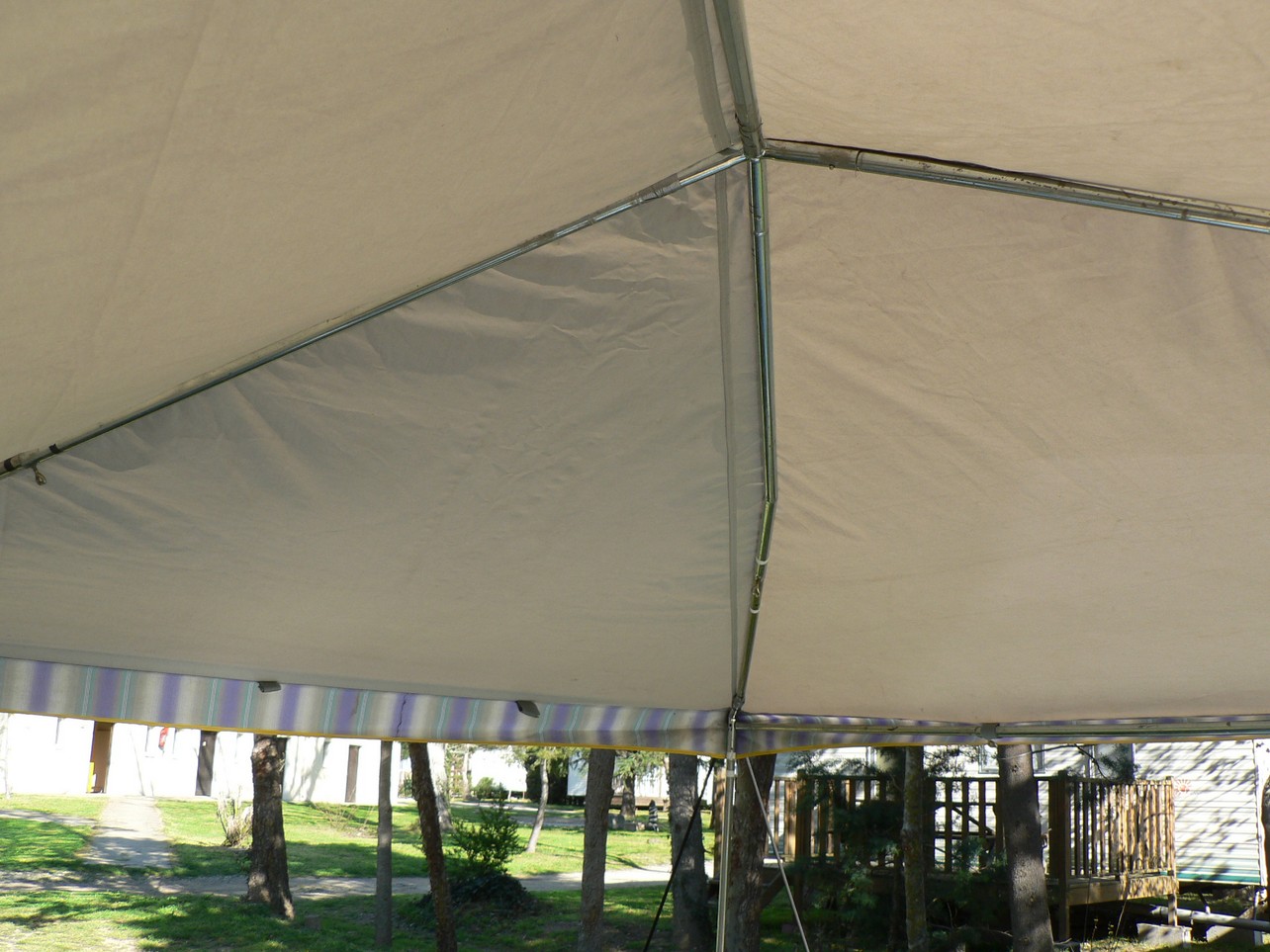

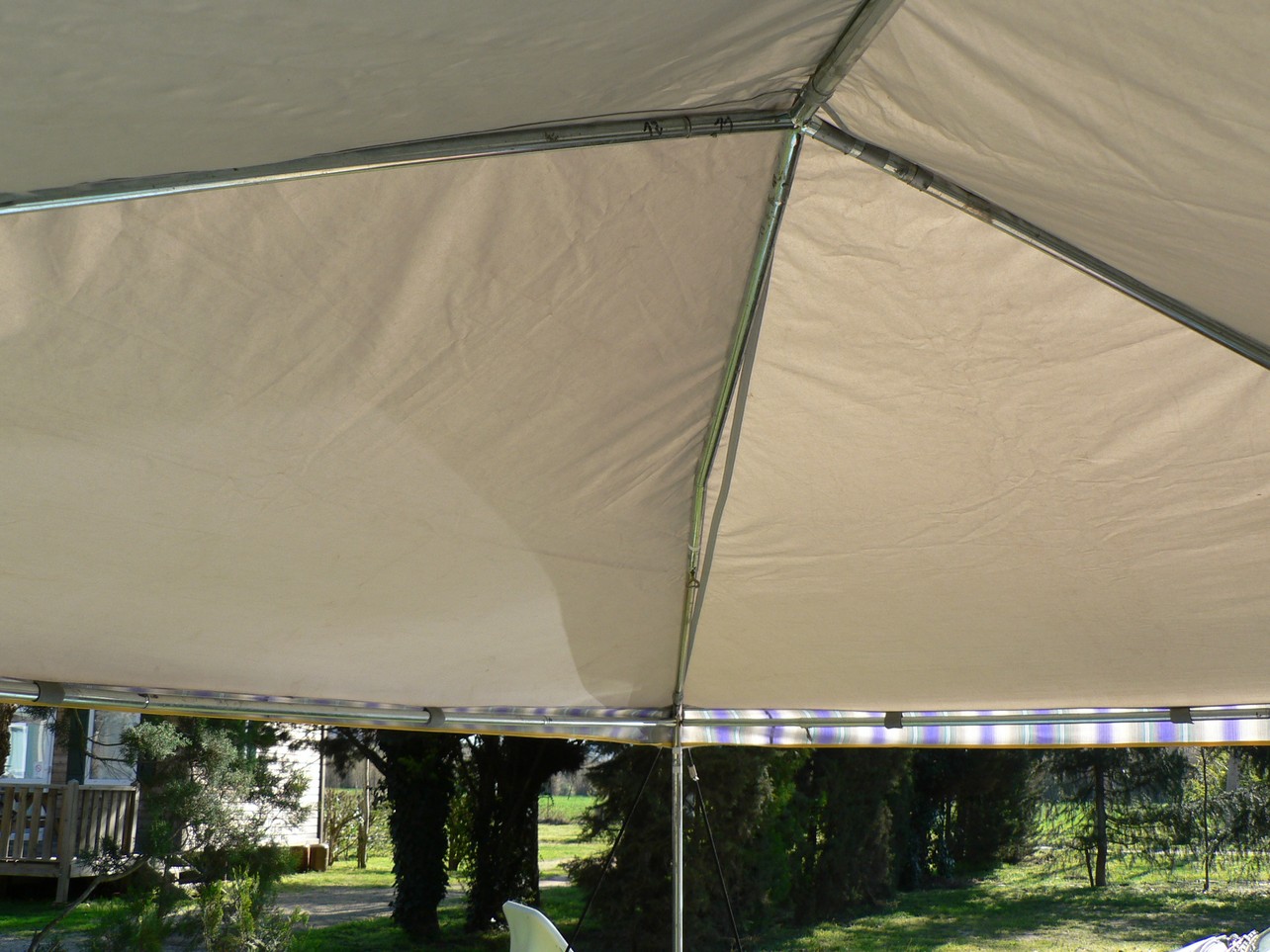

je viens de m'apercevoir que l'armature en X du toit de ma solette a 2 barres droites et 2 barres légèrement incurvée .pourquoi ces 2 barres incurvées...?????

Coucou Djef,
es-tu sûr que ce soit des barres de toit qui sont incurvées ? ne serait-ce pas des pieds plutôt ? car les pieds que l'on met contre la caravane sont incurvés ( à cause de la forme de nos petites : eriba : ) ...

non non gene , ce sont bien les barres du toit qui sont légèrement incurvées,et il n'y en a que 2 sur les 4 :aille:

Bonsoir Djef,
Mets nous des photos car il est dur de voir ça d'ici :mrgreen:

voila voilou pour les photos

gene30 a écrit :Coucou Djef,
Même avis, si ta structure comporte quatre piétements.
En tous les cas les arêtes du diamant sont toutes droites.
As tu fait le listing de tous tes tubes ? Ne t'en manque t'il pas ?

euh.......je vais regarder ça cet après midi.....mais vous avez certainement raison, j'étais étonné que mes pieds de chaque coté de la cara soient droits.......tu penses je m'as suis gouré au montage :mrgreen:
:amen: les copain et copine pour le tuyau .....j'ai fait un essai et c'est comme vous me l'avez dit....effectivement les barres incurvées vont le long de la cara et épouses celle-ci.......je n'ai donc plus de problème.
il faut dire que j'ai acheté cette troll sans aucune notice de quoi que ce soit....alors ce n'est pas toujours facile
encore merci :super:
