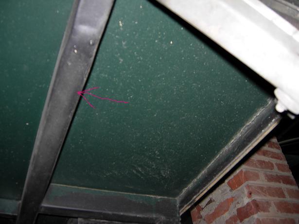

- chandelles
- DSCN8524paint.JPG (64.33 Kio) Vu 41562 fois
- YOEL
- Messages : 828
- prénom : joël
Re: chandelles piour hivernage
Merci pour l’illustration

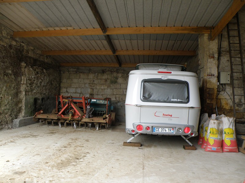

- Dams
- Messages : 3083
- prénom : Damien
- Localisation : 13
Mon avis
La caravane dort en garage fermé sol béton , j'utilise la méthode "la rochelle caravane" pas besoin d'enlever les roues car de toutes manières il faut les remplacer tous les 5 ans imperativement
Je desserre le frein a main totalement , mover dessseré , les 4 verrins descendus de façon assez importante pour soulager les pneux et c'est tout ... , la roue jockey toujours en appuis pour soulager le reste

Bonjour,Dams a écrit :Mon avis
Je fais exactement pareil le mover en moins

Dans son nouveau lieu de parking je serai obligé d'enlever les roues.
Je ferai des photos lorsqu'elle sera en place.

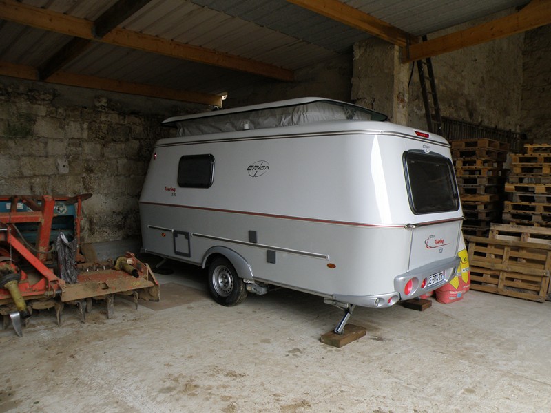

De préfèrence mettre les chandelles sous les longerons...plutôt que sous la ceinture de caisse...Et lorsque j'installe la caravane sur un terrain avec forte pente, un cric pour mettre de niveau plutôt que de lever avec les papattes....cdlt
- DSCN9442paint.JPG (36.26 Kio) Vu 41238 fois
- DSCN9443paint.JPG (56.58 Kio) Vu 41238 fois
- 017paint.JPG (91.38 Kio) Vu 41238 fois

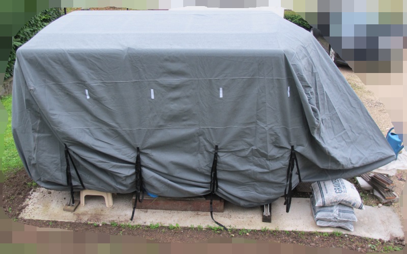

En attendant l'autorisation pour la construction d'un abri + l'achat de chandelles de qualité
- Hivernage Ht Savoyard
- hivernage-pix.jpg (120.25 Kio) Vu 41051 fois

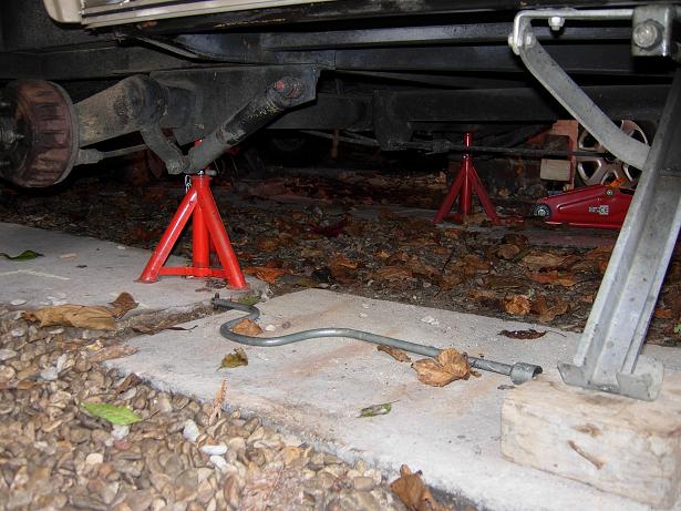

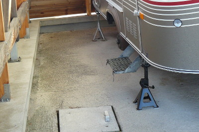

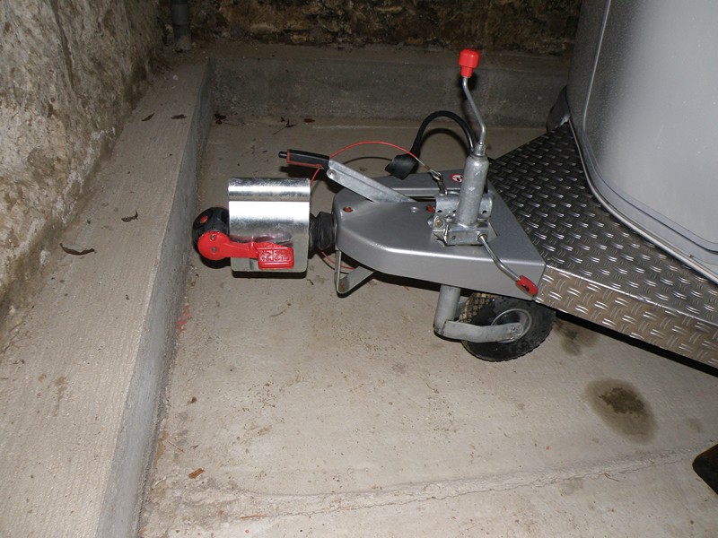

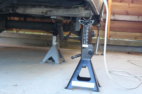

Ça y est, je devais partir quelques jours en Alsace pour les marchés de Noel mais , Claudia travaille alors.
Ce matin ,plein de courage, j'ai lavé la
et puis j'ai mis les tuyaux d'eau ainsi que le chauffe eau en antigel alimentaire puis vidangés et soufflés.
La
est maintenant remisée au sec.
L'Alsace, en 2015 ! ! !
La
- PB270248.JPG (133.55 Kio) Vu 40771 fois
- PB270250.JPG (135.55 Kio) Vu 40771 fois
- PB270253.JPG (121.17 Kio) Vu 40771 fois
- PB270249.JPG (119.98 Kio) Vu 40771 fois
