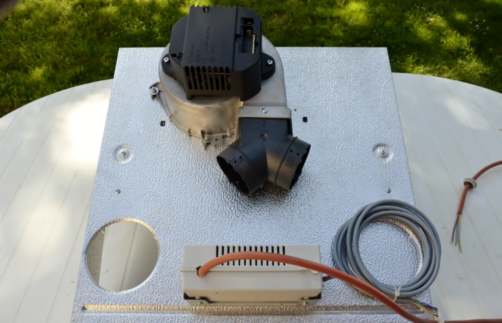

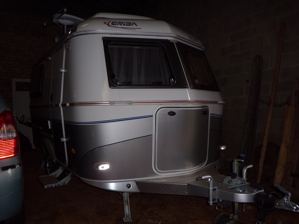

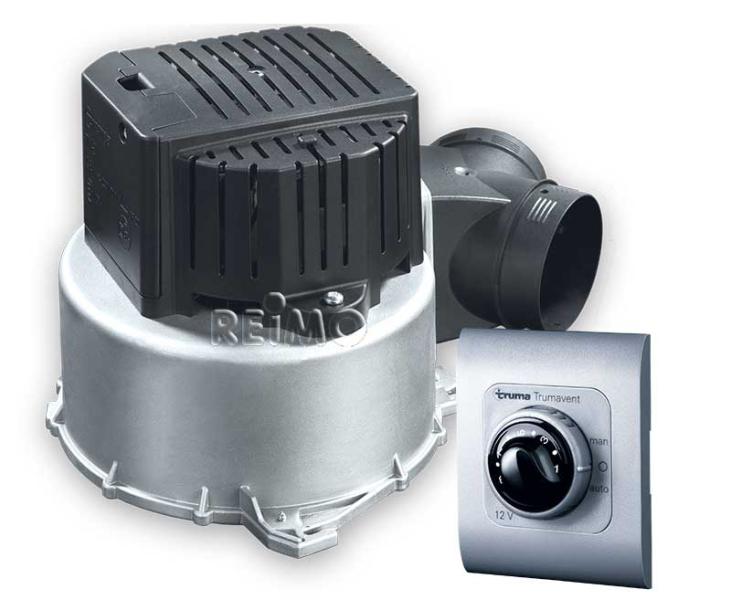

Avec mon épouse Chantal nous possédons une caravane Eriba Touring 310 GT de 2006 depuis juin 2013 , cette caravane est devenue une véritable passion
L'ancien propriétaire avait fait installer un store que j'ai remplacé par un auvent avec annexe cuisine pour avoir plus de place dans l'auvent quand il fait mauvais temps et le soir pour regarder la télé (pas possible de monter l'auvent avec le store qui était sur la caravane)

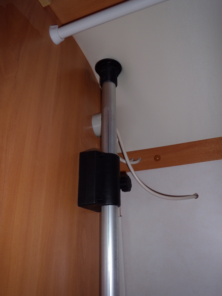

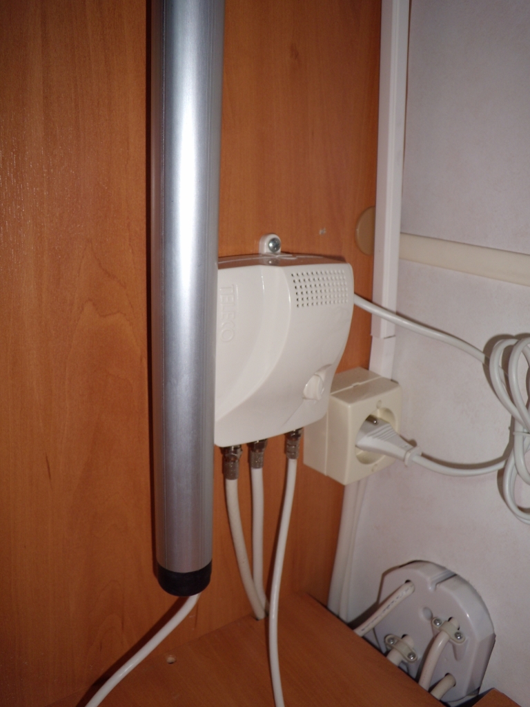

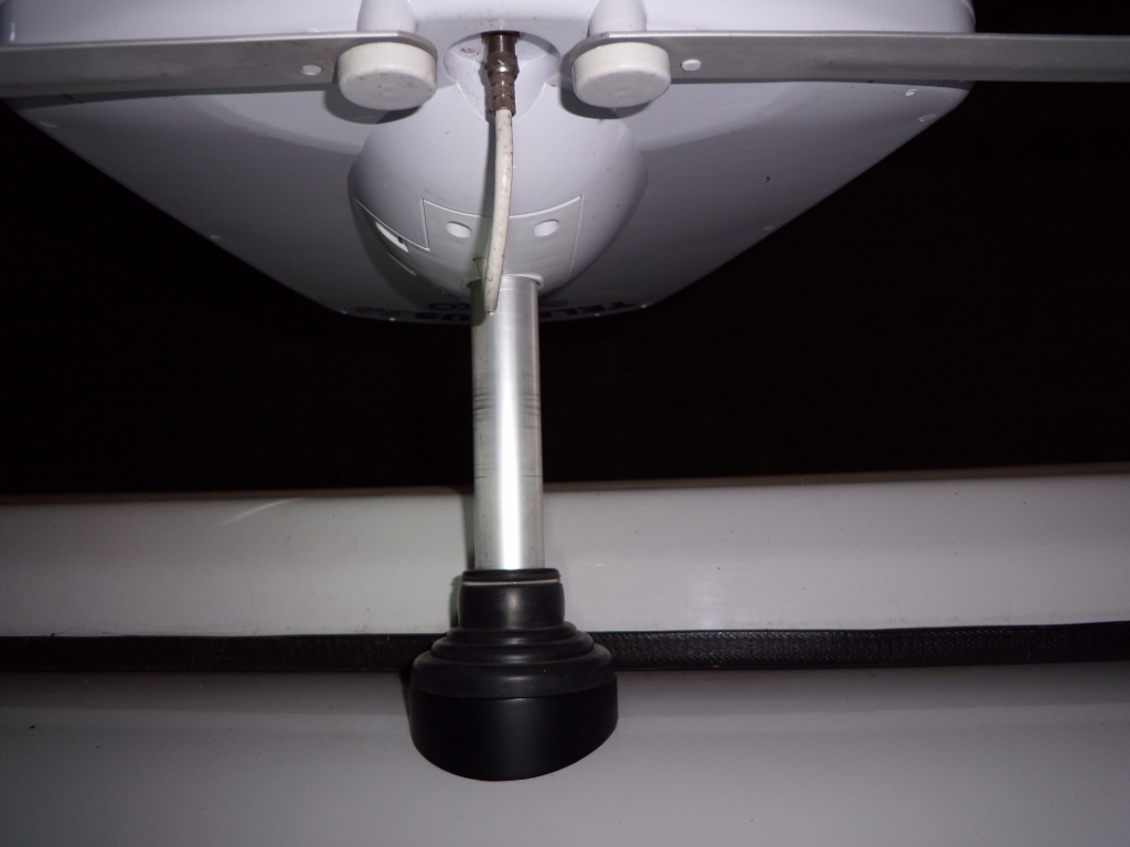

Le bricolage faisant aussi partie de mes passions , j'ai installé une antenne directionnelle (plus performante et sélective qu'une antenne omnidirectionnelle) avec mat dans la penderie et orientable de l'intérieure de la caravane (oui c'est possible avec adaptateur simple à fabriquer car introuvable dans le commerce et cher les caravaniers en accessoires)

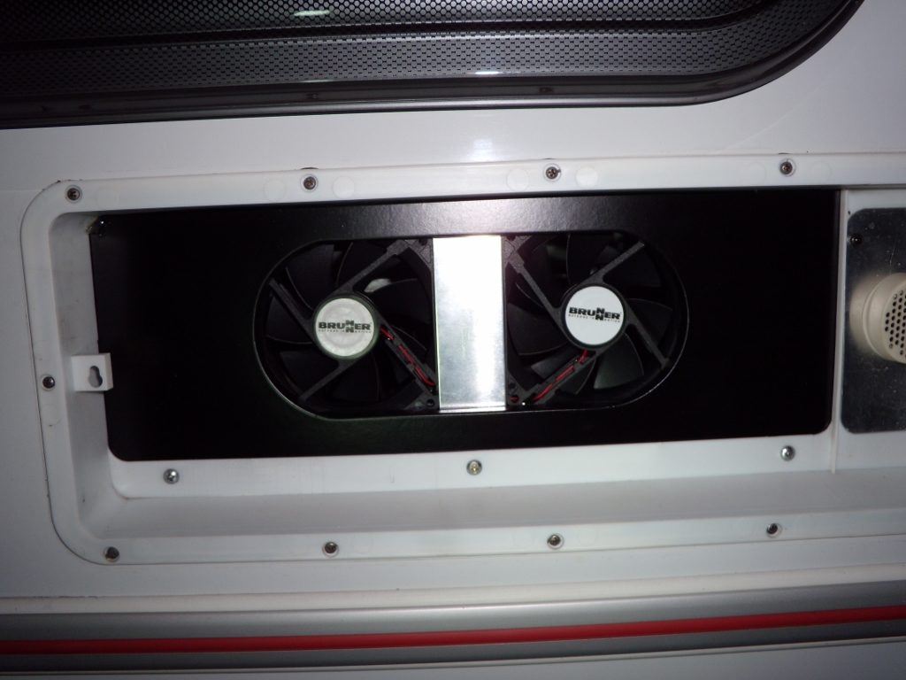

Après les vacances cette année j'ai mis un ventilateur derrière la grille haute du frigo (sans le sortir de son meuble) simplement enlevé la grille extérieur

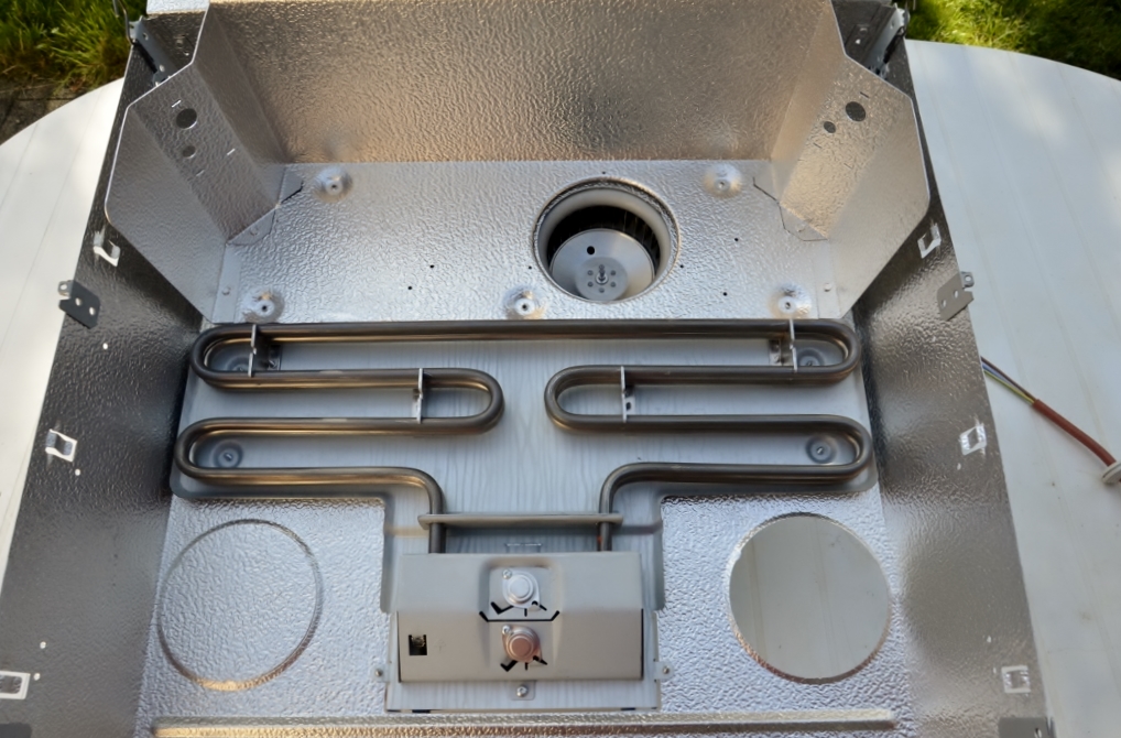

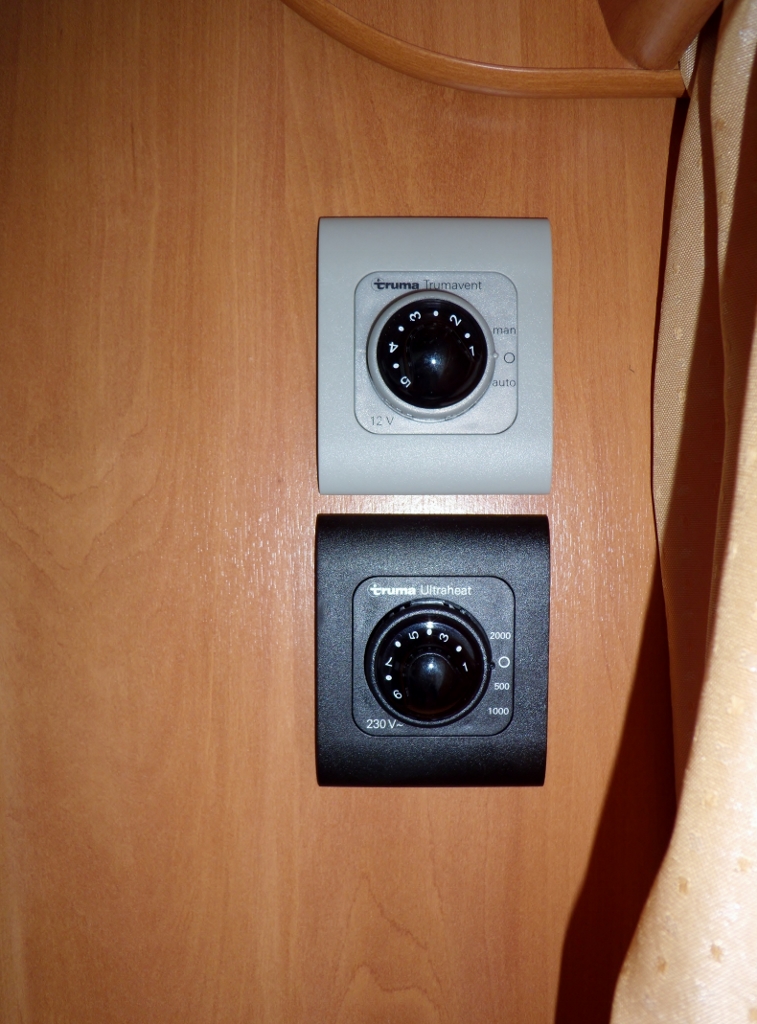

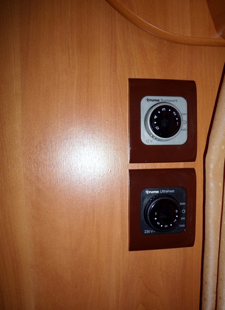

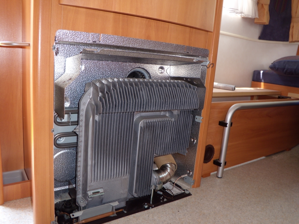

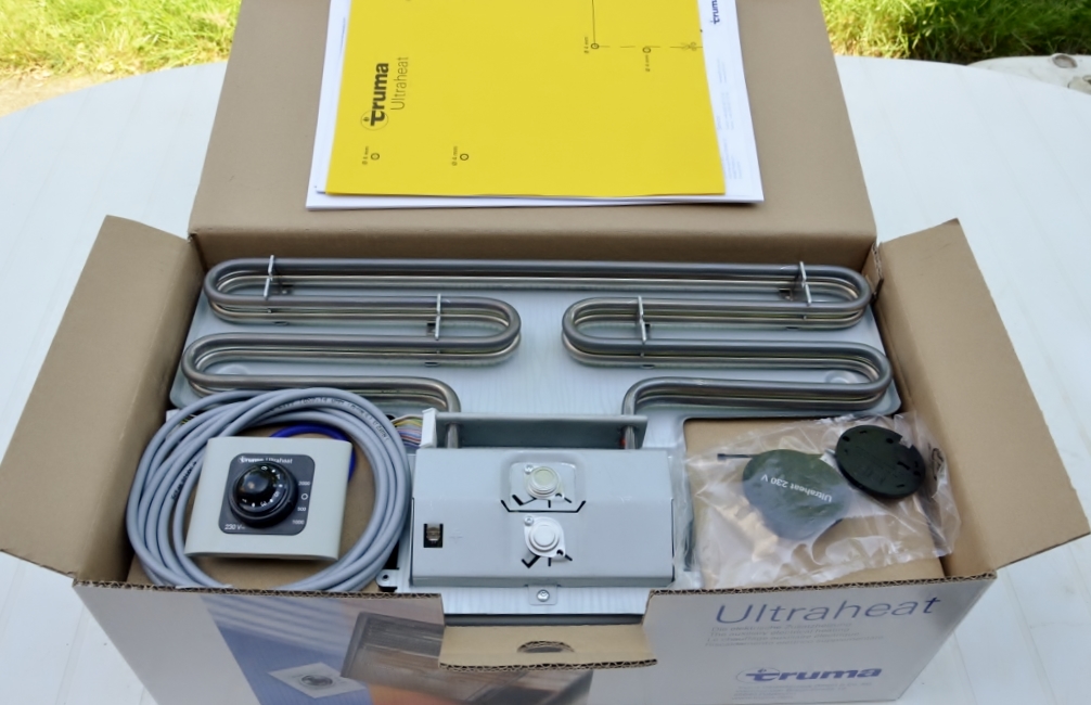

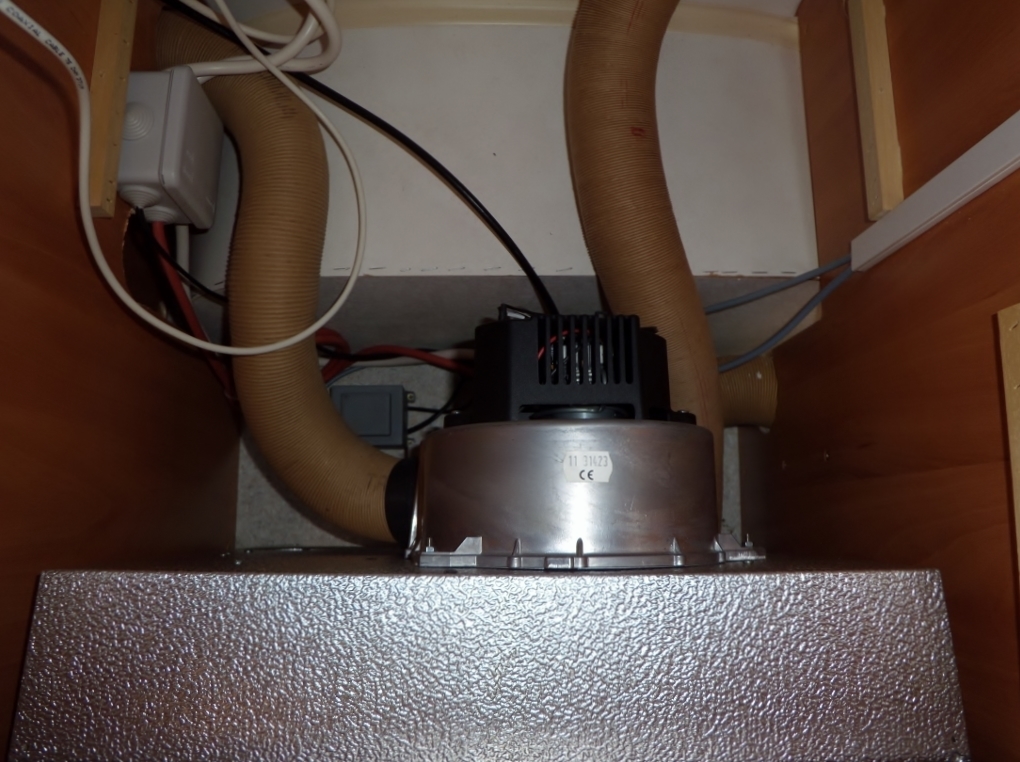

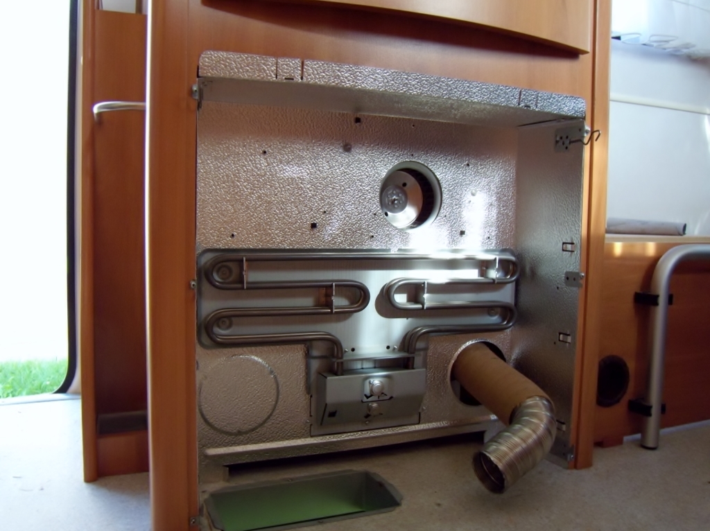

Prochain investissement en prévision chauffage auxiliaire électrique 500-1000-2000 W Utraheat (pas donné 308€) plus un trumavent autorégulé certainement

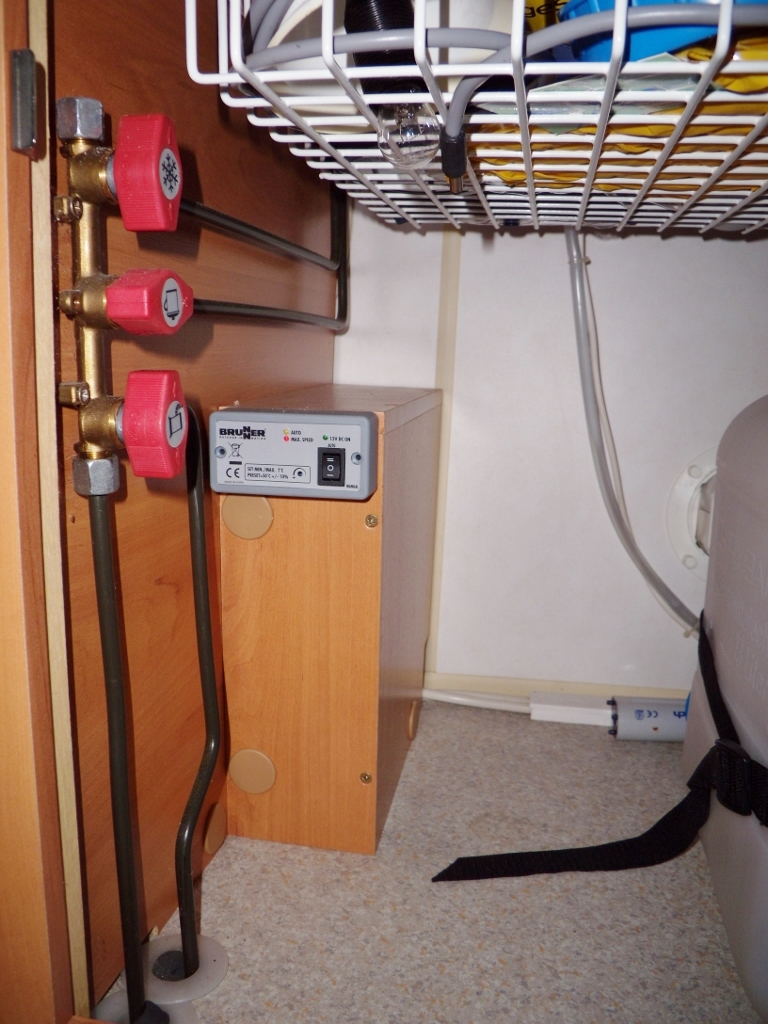

J'ai planqué la commande du ventilo  dans le meuble sous l'évier pour ne pas voir les voyants la nuit

tu aurais des photos de ton mat intérieur

bonsoir
au sujet de l ultra heat frais de port inclus 280euros 90 chez oberlink
1 Articles € 269,00
Frais d'expédition € 11,90
TVA 20% (inclus) € 46,81
Total € 280,90

Ah oui, des : Photo : du mat de cocagne vu de l'intérieur !!! :ange:

Roger, il eut été plus judicieux d'indiquer le bon lien
https://www.obelink.fr/articles-de-camp ... aheat.html
qu'un lien vers ton panier : LOL : :mdr1: ....surtout s'il est vide :pleur2:

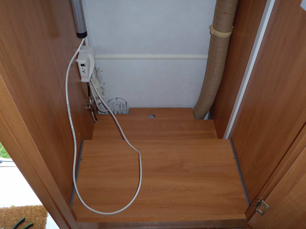

Bonjour à tous et merci pour votre accueil
Photos du mat à l'intérieur de la penderie

Bonsoir Jean claude.Tu pourrais nous dire comment tu as fabriqué ton adaptation antenne :idea: je la trouve bien pratique !!!Où as tu acheté les composants? Merci. Cdlt

vieux.lion a écrit :Bonsoir Jean claude.Tu pourrais nous dire comment tu as fabriqué ton adaptation antenne :idea: je la trouve bien pratique !!!Où as tu acheté les composants? Merci. Cdlt
Pour fabriquer L'adaptateur du mat de l'antenne:1 manchon pour raccorder 2 tuyaux de pvc de 8cms de diamètre ( Leroy merlin ) plus un pot de 250 grammes mastic de rebouchage (ou mastic de taulier centre auto) 20€ environ le tout
Pour que l'adaptateur épouse bien l'arrondi du toit de la caravane je l'ai dégrossi avec une meuleuse puis fignoler avec une feuille de papier à poncer posé sur le toit exactement ou j'allai percer par la suite le trou pour passer le mat

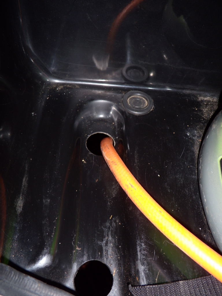

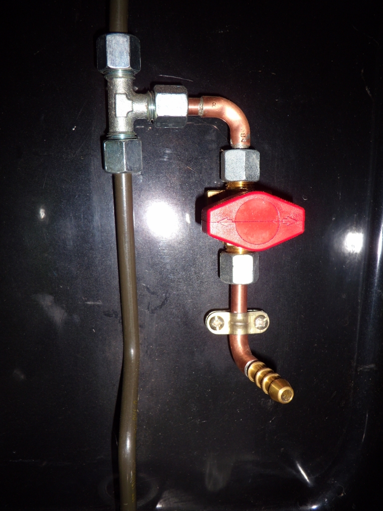

Bonjour à toutes et à tous

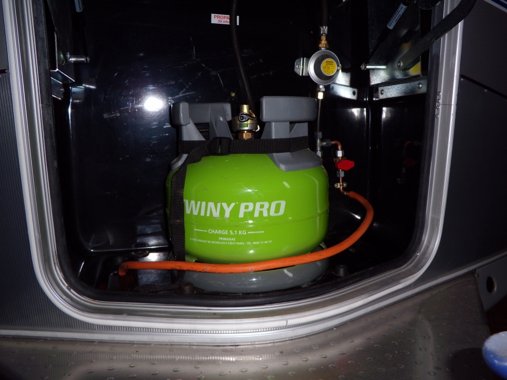

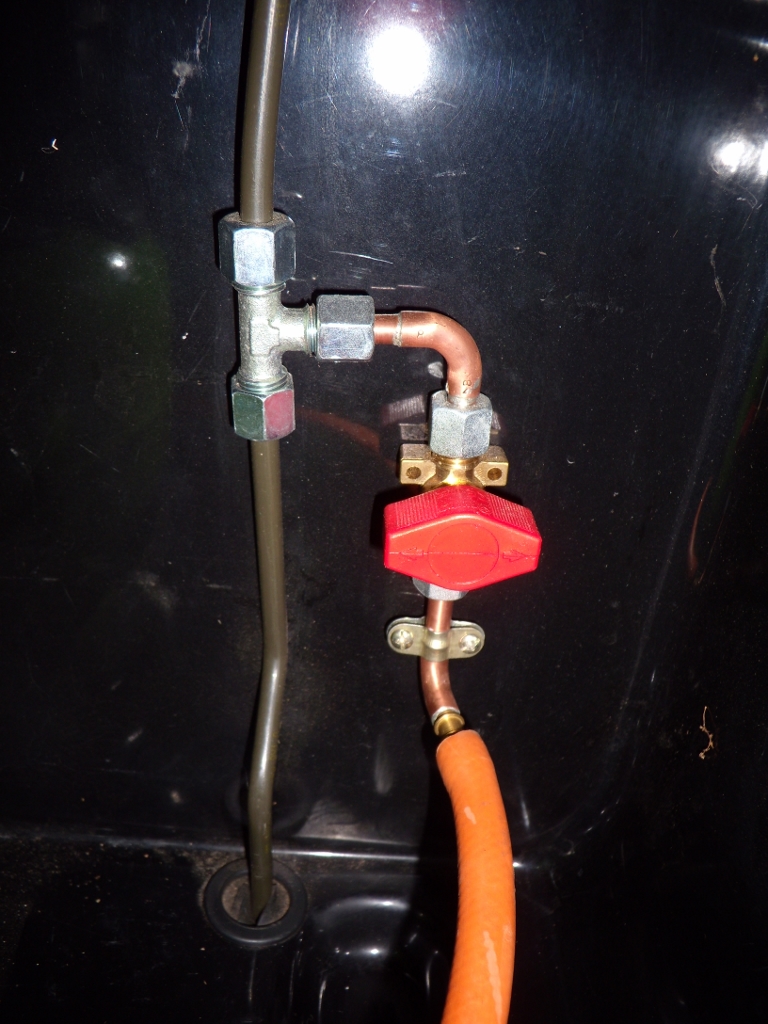

Une installation simple pour alimenter ma plaque de cuisson sous l'auvent

Pourquoi chercher midi à 14 heures !!! :super: Cdlt
mapomme
Messages : 711
prénom : Noël
Re: Un dingue de plus
Message non lu par mapomme »
simple et pratique...
Bravo et merci

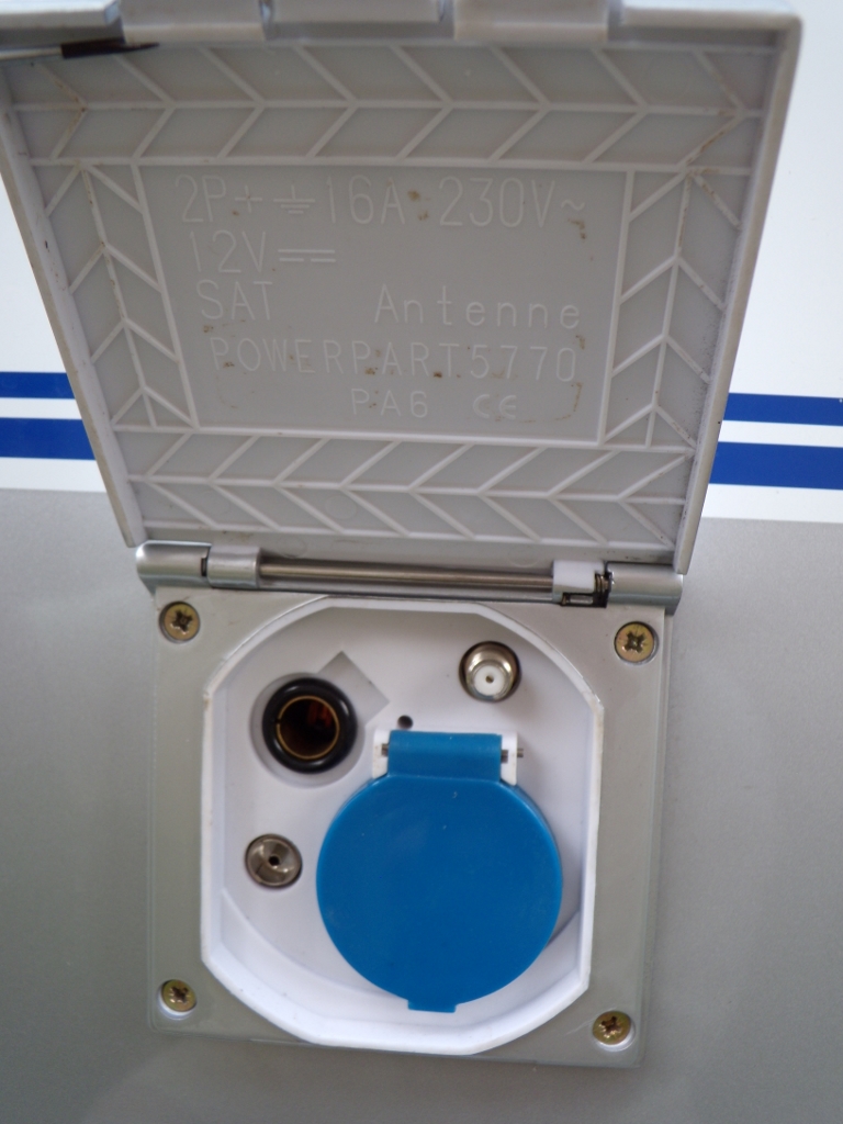

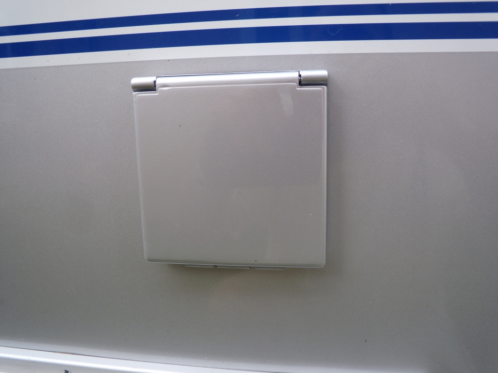

Pour la télé dans l'auvent , socle multiprise 12/220v+antenne ( d'origine plastique blanc , peint au pistolet à peinture par "BiBi" gris métallisé vernis)
PS: dans l'auvent j'ai un petit frigo et je pose la télé dessus

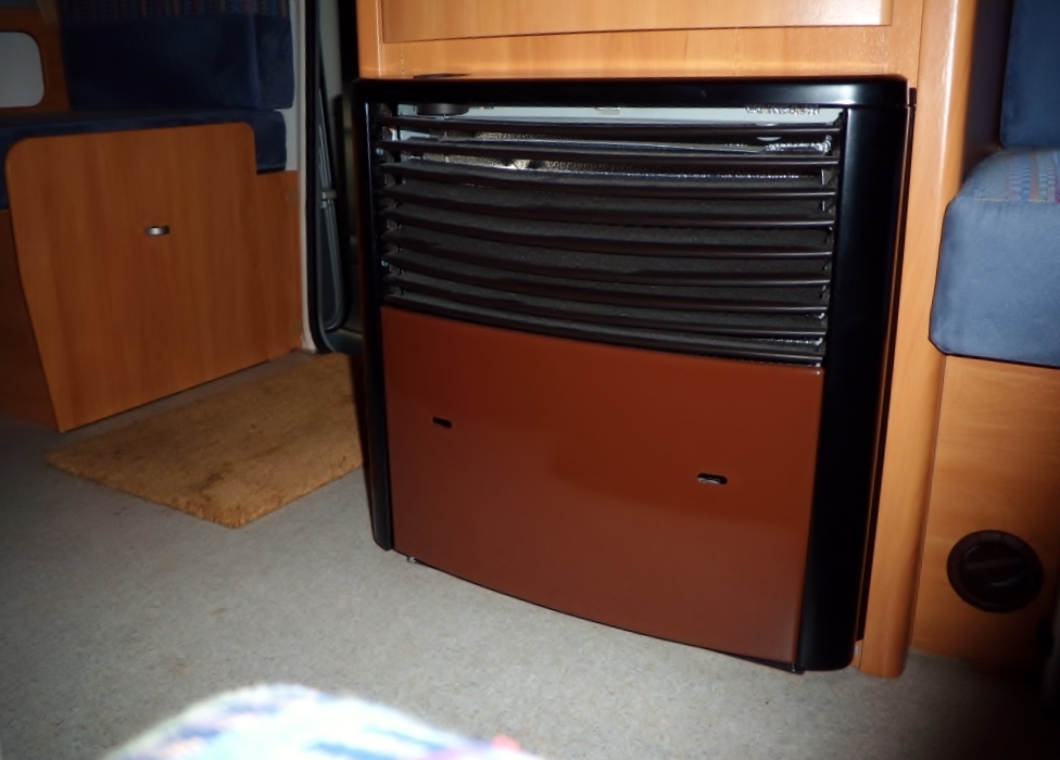

Radiateur auxiliaire électrique truma,(Ultraheat500/1000/2000W)dans le chauffage à gaz, plus ventilateur avec la fonction autorégulation ou manuel 12V / 220v (Truma TEN3)
Le chauffage peut être utilisé, radiateur à gaz seul, en combinaison avec l'Ultraheat (3 niveaux 500/1000/2000W)(*) et l'Ultraheat seul
Le rééquipement avec un radiateur électrique Ultraheat impose le démontage du chauffage, y compris la niche
Pièce de commande fixé sur la penderie (pour régler la température sans sortir du lit la nuit et OUI !!),par contre: j'ai prévu une sonde truma FFC2 (sonde déportée) pour contrôler la température indépendamment de la pièce de commande ,que je fixerai sur le meuble de cuisine ou?
(*)En combinaison gaz +électricité un ventilateur trumavent est recommandé pour éviter la surchauffe du radiateur
Conclusions : satisfait de cette installation, mais une sonde déportée est indispensable
L'ancien propriétaire, avait rayé la façade du chauffage,(grise satinée d'origine "bof !") donc, repeinte dans la "foulée" Pour repeindre la façade , j'ai désassemblé les éléments

C'est pas possible, t' :image002: as fait faire par un pro ! ! :image002:
très belle réalisation ! :hello:
