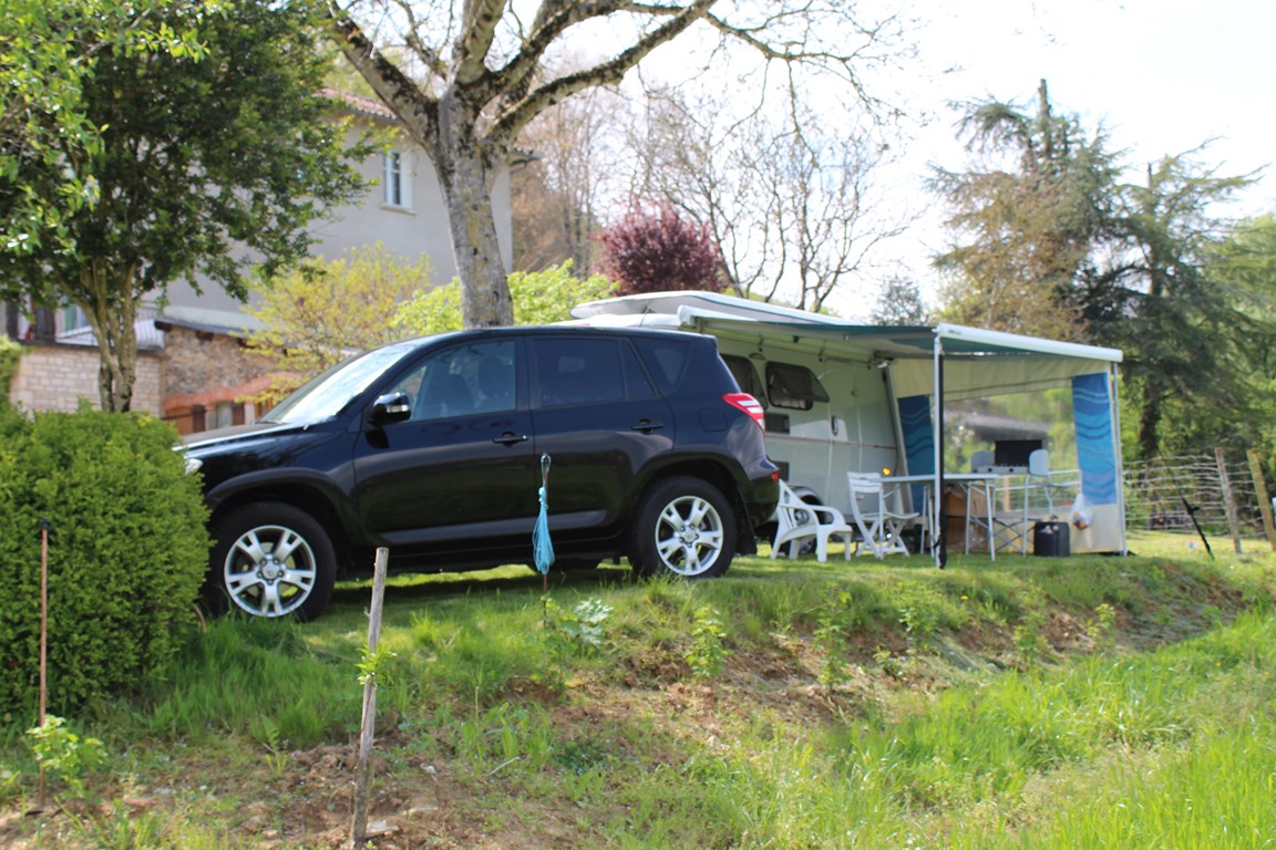

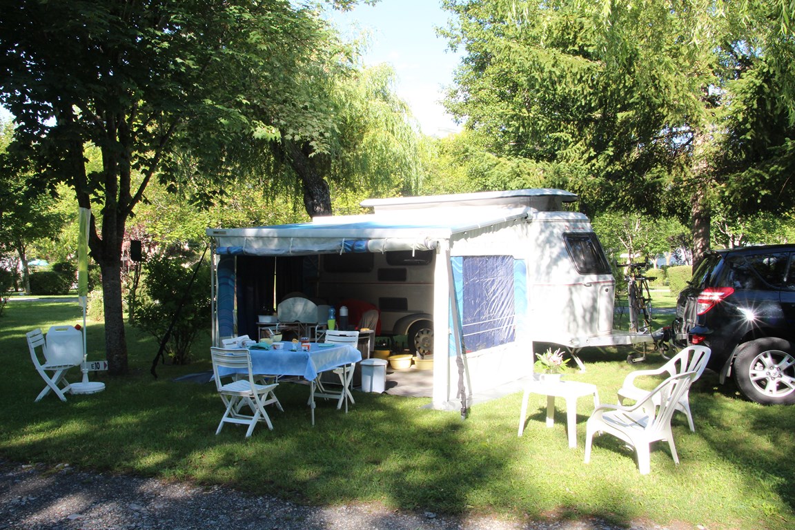

Nous avons une Troll FEY avec un Omnistore et un Safari résidence, attention tu pourras monter un Safari résidence que sur une FEY (hauteur) et encore après un "bidouillage". Pas de pb majeurs d'étanchéité donc de courant d'air!!!
Il est très étanches après quelques modifications basiques.
Avantages du store, vite déployé, montage d'un, deux ou trois cotés, à la clé une deuxième pièce à vivre.
Bonne pioche, BINBIN.
Il est très étanche après quelques modifications basiques.

C'est un Omnistore Thule/Omnistore 5002 (ou 5003) avec un Safari-résidence. A savoir que tu ne peux pas monter un safari-résidence sur ta 550 si elle n'est pas une FEY "forever young", les Fey ont une ceinture de toit plus haute de 12cm = porte plus haute de 12cm
. Malgré tout j'ai du réduire les montants coté caisse en alu de 10/12cm, la bavette du safari est basse mais bon, la jonction safari-résidence/store est meilleure ( à mon avis ) qu'un safari-room.
Je l'ai installé moi même (très facile), Chez Thulé prévoir 4 supports.
