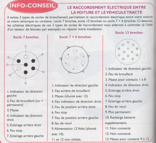

sur ce plan la fiche est vue de quel côté ?

Demande lui simplement l'installation d'un socle 13 broches.
Les vues représentent les socles sur véhicule tracteur.

s'il n'est pas capable de te faire un vrai branchement 13B ; il faut lui demander de relier les bornes 9 et 10 tout simplement ; par une alimentation protégée en 12 v bien sur

Attention les 3 plans électriques de raccordement sur cette info conseil, n’ont pas le même regard
La vue du branchement 7 broches a gauche du plan et la vue 13 broches a droite, correspond au socle fixe du véhicule tracteur,(pas de face en ouvrant le capot) mais avec un regard coté fils (c'est-à-dire coté face arrière du socle) ……ou vue de face pour l’autre prise, celle de la : eriba : ou remorque
Pour la prise 7+6 broches au centre du plan, il s’agit de la vue du socle du véhicule tracteur de face (c'est-à-dire de la vue de face du socle fixe en ouvrant le capot du véhicule tracteur)

Protégé = fusible calibré en fonction des consommateurs de courant.
Pour rappel: P en watts = U en volts x I en amps d'où: Pw / Uv = IAmp
Exemple*: frigo 120 W + éclairage 40 W + ventilos frigo 3 w + pompe eau 60w = 223 w
223 / 12 = 18.58 Amp > fusible de 20 ou 25 Amp
* pour info, à vérifier sur ton installation.
Tenir compte aussi de la section des fils et de leur longueur, plus c'est long, (moins c'est bon !!!) plus il faut augmenter la section !!!!! Compter la longueur x 2 car il y a le + & le -, environ 10% de perte pour 10 m (2X5m);
Section/Intensité max/ Puissance max en 12v
1,5 mm2/6A/72 W
2,5 mm2/10A/120 W
4 mm2/16A/192 W

les recommandations d un pro:
http://www.vandenbliek.fr/documents/SCH ... TELAGE.pdf

Il me faudra enlever le pont qui existe côté caravane entre les plots 10 et 9 :pasvu: et prier pour que le garagiste fasse bien son boulot :mrgreen:

J'ai réceptionné mon Duster il y a 15 jours :noel: Ce n'est qu'aujourd'hui que j'ai testé l'installation de l'attache caravane et de la prise 13 broches : Musiq : Grace aux renseignements que vous m'avez fourni dont le document du Garage Van den Blieck, tous est installé dans la norme et donc tout fonctionne :glups:
Si j'ai bien compris ce que m'a dit mon concessionnaire le faisceau fourni n'est pas complet, il a du tirer un fil pour avoir les deux 12volts permanents dont un qui se coupe par la clef de contact :super: :super: :super:
