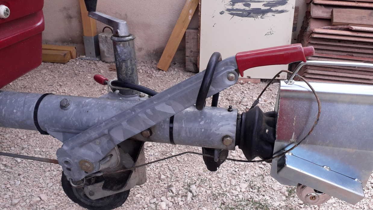

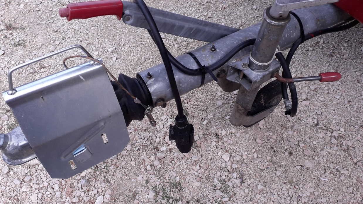

Bonjour!
J'ai mal rédigé mon message précédent. Si le chef veut bien cheffer!!

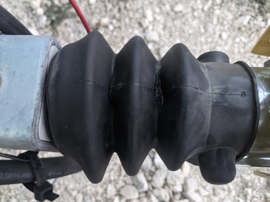

J'ai changé l'amortisseur de timon parce que le recul trop important de l'AKS avait endommagé le soufflet.
Je m’aperçois que rien n'a changé.
Je crois que le freinage commence trop tard et donc en fin de course du coulisseau de timon.
Il faudrait que je réduise cette course mais, Je ne sais pas faire.
La grande tige qui relie le timon et l'essieu est serrée à fond...
Faut-il la raccourcir?
Comment faire pour éviter qu'a la prochaine sortie j'ai encore un soufflet à changer?
Je signale qu'aux roues le freinage est bon.
Merci de vos conseils

Hello tous!
Je viens de tendre la tige de 15mm. Ce n'est peut être pas assez.
Bien sur, j'ai vérifié que les roues tournent librement.
Ce qui me gène c'est que la tête va encore à fond.
Comme tu dis Landeriba :"Il doit y avoir autre chose". Mais quoi, bon sang! Je vois rien qui cloche.
maintenant, tout est neuf. Les garnitures de frein ont deux ans et je viens de démonter les tambours, pour suivre le tuto à la lettre.
Les concessionnaires du coté de chez moi sont nuls de chez nul. j'en ai vu un, coucher une caravane pour travailler en dessous.
Si monsieur Coste était encore en activité, il m'aurait dépanné.

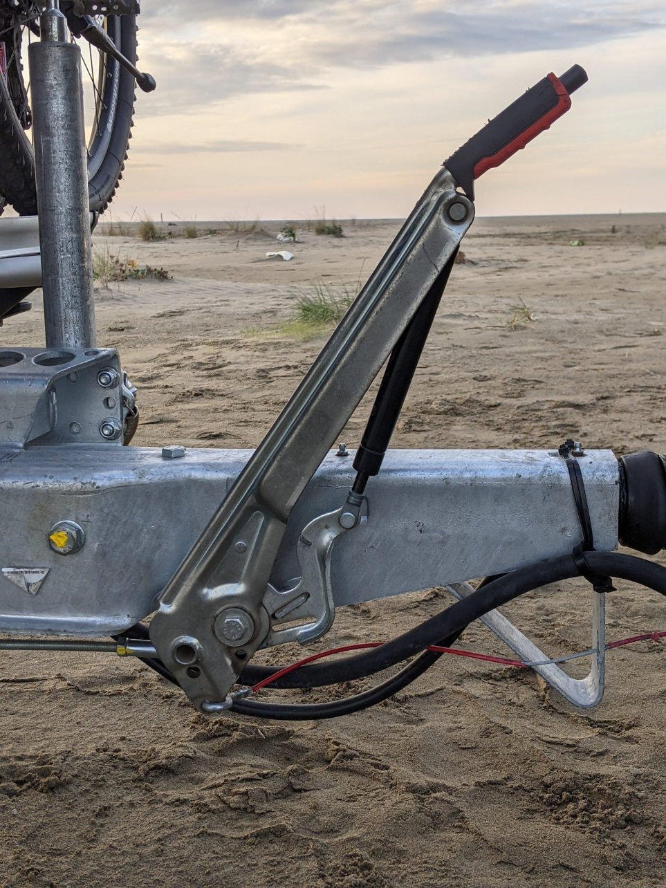

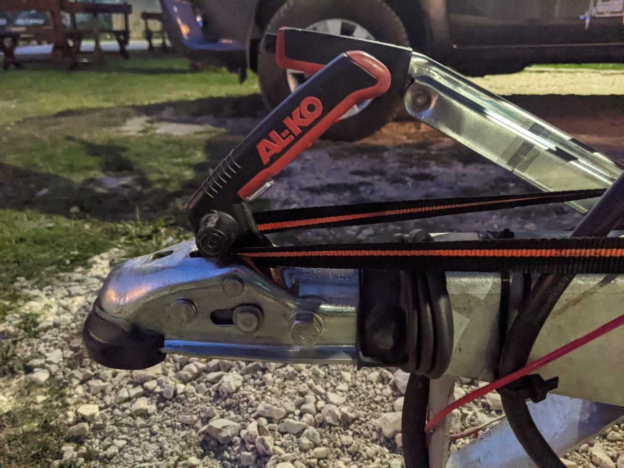

Je poste ici et vous solisite de nouveau car je pense rencontrer un problème similaire que j’ai du mal à définir. Il y a environ un mois, j’ai changé le soufflet de mon Eriba, puis parcouru 800 km et effectué environ une marche arrière par jour. Or, le soufflet est de nouveau fissuré. En Bulgarie et Albanie, un soufflet Alko coûte environ 7 euros, mais changer un soufflet chaque mois me fait penser qu'il y a un souci plus profond.
Et j'ai pas envie de prendre 15 soufflets avec moi, nous souhaitons arriver en chine en septembre prochain.
J'ai lu tous les tutos de landeriba mais peut être que quelque chose m'a échappé.
Voici quelques précisions sur l’état de mon système de freinage :
Réglage des garnitures : J’ai ajusté les garnitures il y a environ trois semaines en suivant la méthode Knott, jusqu'à obtenir un léger frottement sur les tambours. https://www.youtube.com/watch?v=dV2ljq0c-sU
Frein à main :
En marche avant, le frein à main s’enclenche au second cran, ce qui me fait hésiter à raccourcir le réglage de la tige par crainte que la caravane freine plus fort que la voiture. En marche arrière, le frein ne bloque que vers le cinquième cran.
Comportement en freinage : Lors de freinages brusques, la caravane donne de légers à-coups.
Test du timon : Quand je pousse le timon, la roue ne se bloque complètement qu'à son maximum. Et le timon ne revient complétement en environ 35 secondes
Le timon a un peu de jeu dans l'inclinaison je dirait entre 1 et 2 cm max de gauche a droite: J'ai quelques pistes mais vous avez peut être d'autres idées :
- allignement du timon et de la voiture
- Sur-utilisation en marche arrière
- Raccourcir légèrement la tige filetée de frein afin d’ajuster la course du timon.
- Vérifiez le jeu dans le timon
- je ne pense pas qu'il faille toucher au câble de freins ni aux vis
- autre option je me prends un peu trop la tête ?
Je pense mettre du ruban adhésif résistant, comme du ruban d'étanchéité (type duct tape renforcé) ou un ruban d'auto-fusionnement en caoutchouc pour utiliser le soufflet un peu plus longtemps...
Si quelqu’un a des pistes pour diagnostiquer ou corriger ce problème, je suis preneur ! Merci d’avance pour vos conseils et du temps que vous donner sur ce forum.

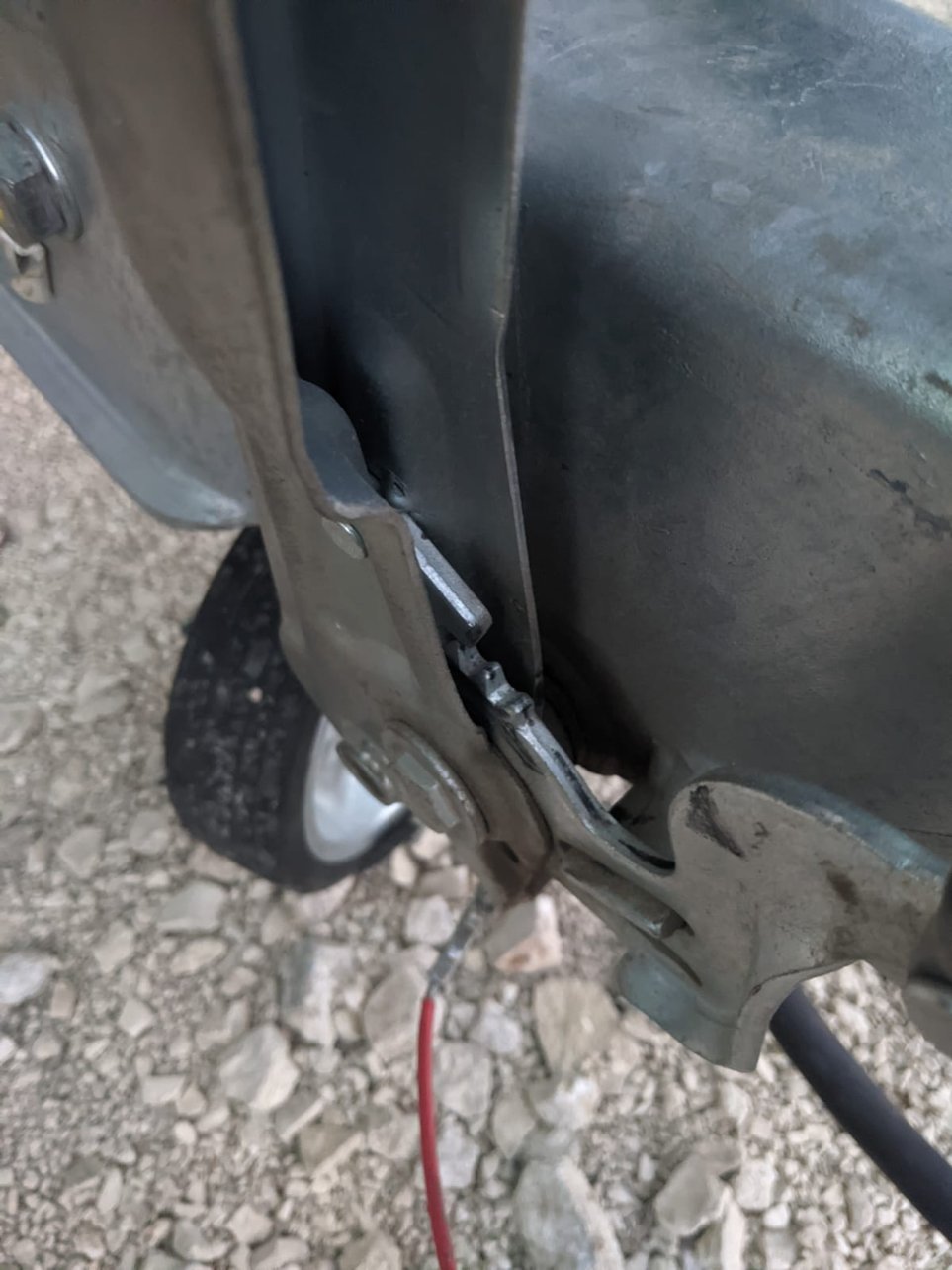

Je pense avoir réussi à régler la tige du filtre avec l'aide d'un mécanicien rencontré par hasard via Park4Night. Cependant, cela n'exclut pas un contrôle plus approfondi dans un atelier en Grèce.

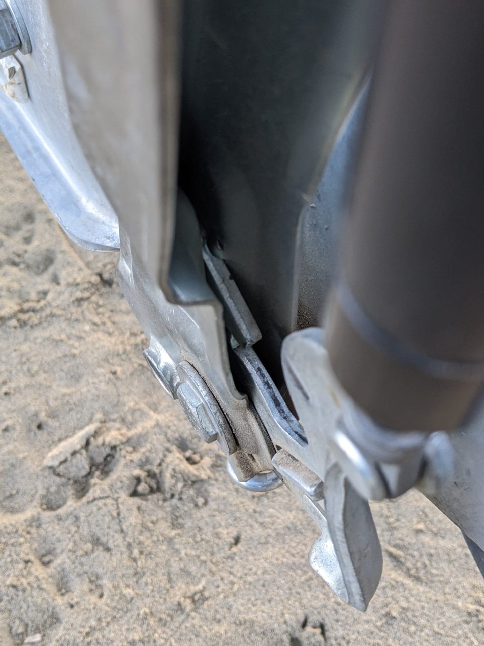

Voici les photos du frein à main en position serré :
il me reste encore a remplacer le soufflet dans les prochains jours.
En suivant le conseil de Landeriba j'ai réglé le frein à main pour que celui ci soit effectif dès le premier cran. Après plusieurs kilomètres, il ne m’a pas semblé que la caravane freinait avant la voiture. Merci cela a fonctionné, de plus le soufflet n'est plus compresser lors du freinage et il me reste environ 4.5 cm avant qu'il finisse ça course.
J'ai une question concernant la crémaillère ou les crans du frein à main. Sur de nombreux forums de caravaniers, j'ai lu que le frein à main ne devait pas serrer dès le premier cran. Voici le tutoriel auquel je fais référence.
https://www.bricolersacaravane.fr/le-sy ... e-freinage
Est-ce que cela dépend du modèle de frein à main ?
- Messages : 20720
Re: Réglage du système de freinage.
Tant que les freins ne sont pas en action au repos total, soit le coulisseau du timon tiré au maxi et que le levier de frein est en position basse, je ne vois pas où est le problème, pour te sécuriser, tu peux tourner l'écrou/contre écrou de la tige légèrement (allonger) pour engager le second cran, mais que les freins soient en action avant que le coulisseau vienne en butée.

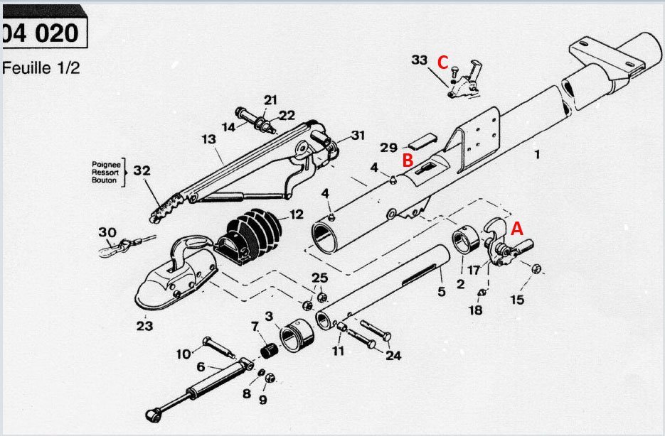

Elle est attachée à la pièce "A" sur schéma ci-dessous, et la grande tige de freins est vissée dessus.
Dans mon cas, elle est tombante et non horizontale, donc jeu lors de l'enfoncement du timon..
