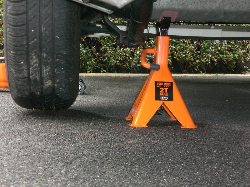

Voila, j'ai acheté des chandelles chez Nor...to, pour l'hiver, en fait c' était une promo, "2 chandelles à crémaillère de 2 Tonnes + un cric à roulette (39.90 €)
J'ai essayé ce matin à la maison (sur un coté seulement), crémaillère au 1er cran, l'essai m'a l'air concluant. :]
L'essieu repose sur la chandelle, et la roue ne touche plus le sol.
(J'ai interposé un morceau de caoutchouc entre la chandelle et l'essieu)
Question: est-ce qu'il y a risque pour l'essieu ? :-|

J'ai fais exatement la même chose pour ma puck

J'ai prévu de relever les roues et de caler l'essieu sous des chandelles, comme sur les photos au-dessus, mais une question : on s'y prend comment pour lever la bête ? :siffle:
Cric sous l'essieu ou sous un autre point d'appui ?
Re: L'hiver et les pneus
Pas sur l'essieu... Il y a des points d'appui à l'arrière du passage de roue (comme des carrés).

Vu le manque de place, je vais plutôt tenter le cric bouteille :

Pourquoi ne pas plutôt utiliser des chandelles ? Dans les deux cas, tu dois de toute façon avoir recours au cric, mais avec ton projet, c'est en plus : fabrication des cales + démontage des roues. Quelque chose m'échappe... 8/
oui les chandelles ça a l'aire bien
mais tu penses que la stabilité est bonne ?
remarque avec les stabilisateurs de l : eriba : ça ne doit pas bouger
je vais réfléchir a ton histoire de chandelle

ferrals a écrit : je vais essayer de fabriquer des cales comme la première image
Juste une remarque, tu ne soulages pas la suspension en faisait ainsi. Alors qu'en soulevant sous l'essieu, avec cric et des chandelles plus les stabs en appui, les roues pendantes, la suspension caoutchouc n'est plus sous contrainte, et tu verras même que les roues décollées du sol au remisage (1 cm environ) sont de nouveau en contact au printemps....

Voilà, c'est fait, paré pour l'hiver ! :magic:
Trouvé chez No..to : 1 cric bouteille petite taille et 2 chandelles, le tout pour la modique somme de 37 €. Opération réalisée avec succès ce soir : les 2 chandelles sous l'essieu, au plus près des roues, 2 parpaings sous la flèche (pour faire un 3ème point d'appui plus sûr que la roue jockey) et les stabilisateurs en place. Le cric a un débattement assez réduit, j'ai donc fait plusieurs manip avec des cales en bois pour arriver à la bonne hauteur. Avantage de ce petit modèle : il a trouvé sa place, rangé sans son coffret, auprès de la bouteille de gaz... ça peut servir !
Image ImageImage

Après renseignement pris auprès de monsieur Eriba (La Rochelle Caravane ), il est inutile de démonter les roues
et les remplacer par des chandelles ou autres.... les pneus ont une durée de vie de 5 voir 6 ans maximum.
Malgré tous les soins que j'ai pu apporter aux pneus de ma Triton, cela ne m'a pas empêché de crever cet été et d'être dans
l'obligation de remplacer les 2 pneus qui d'apparence étaient nickel....
Je descend juste les stabilisateurs qui répartissent ainsi la charge .
Pour ma part, quand il faut remplacer, je passe par Avatacar, spécialiste du pneu et de l’entretien auto, c’est pratique pour trouver la bonne dimension caravane et prévoir le montage.
Affaire à suivre ..... :modo:
D'accord... Et pas d'accord!
D'accord pour le fait que ça ne rallongera pas la durée de vie des pneus car c'est surtout le vieillissement de la gomme qui est en cause... En revanche pas d'accord car tout ce cirque sert quand même à éviter un faux plat (pourtant bien réel) dans le pneu dû à un stationnement prolongé. Cela nuit à l'équilibrage de la roue et la soumet donc à des contraintes plus fortes.
Cela étant posé, cela n'empêche en rien les crevaisons: l'usure est un facteur de malchance aggravé mais on peut crever avec un pneu tout neuf....

+ 1 . On peut "éventuellement" dimunuer le facteur crevaison en montant des pneus renforcés type "camionette" mais un clou de bonne taille passera au travers de n'importe quel pneu. En revanche les agréssions physique au niveau des flans sont mieux supportées par des pneus renforcés.....
Le fait de mettre la gagouille sur chandelles évite les déformations mais aussi soulage les suspensions et prolonge la durée de vie de celles-ci.
Messages : 11980
