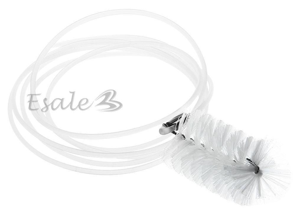

Bjr Bobi.
En activité je vendais des goupillons pour nettoyer les tuyaux de pompes (aquariophilie). Il en existe dans des différents diamètres, voir dans une animalerie/jardinerie (marque Eheim/Réna).
Un lien pour un aperçut http://www.twenga.fr/goupillon-pour-net ... arium.html
Tu devrais trouver ton bonheur, aussi voir l'inclinaison (pente) de tes conduites une fois en place, moi j'ai des réglages sur les supports...
