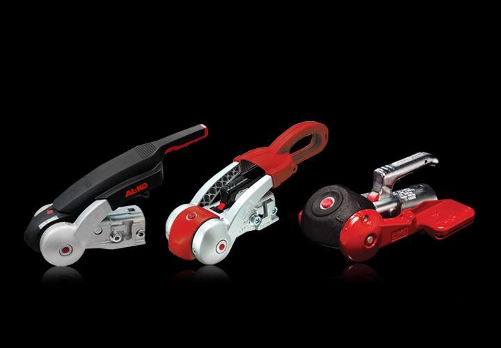

J'avais demandé quelle marque d'anti lacet était monté sur son : eriba :
Il y a sur le marché principalement 2 marques: ALKO & WINTERHOFF avec le principe de l'étau qui serre la boule.
Leur principale différence est que l'Alko à les pastilles en latéral et que le Winterhoff les a en longitudinal.
Les pastilles Alko sont montées avec des butées à aiguilles ce qui leur permet de tourner sur leur axe.
Donc le premier limite les mouvements de lacet et de tangage droite gauche
Le second limite les mouvement de lacet et de pompage sur l'arrière de la voiture.
Il est certain que le second durci la suspension du tracteur....
Il existe des systèmes caravanes lourdes avec 4 pastilles, 2 en latéral et 2 en longitudinal, mais pas utilisé pour nos : eriba :

La position des pastilles sur l'Alko (plus butées à aiguilles) fait que le système ne rigidifie pas en pompage, soit les amortos de la tractrice sont fatigués, soit ceux de la : eriba : aussi, voir les deux.... :mrgreen:
Maintenant il se peut que le véhicule ne s'y prête pas, ma Familia avec le Def je ne la sens absolument pas, par contre avec la 505 Dangel, elle me secoue l'arrière train, va comprendre Charles. ;-)

Jp , sur les premiers modèles ou tu as 2 pastilles sur les cotés ou c'est effectivement c'est le cas par contre sur les modèles (3004 qui équipent de série les Touring actuelles) il y a 4 pastilles dont 2 sur l'avant et l'arriere ce qui influent lorsque l'arriere du vehicule pompe !

Oui, mais celui de notre ami est un AKS 1300 à deux pastilles latérales, à droite de la photo !!!
Mon antilacet est celui de gauche sur la photo.

Donc voilà le fin mot de l'histoire !! :D
Ce type de matériel est pour PTAC max de 3500 Kg, il possède 4 coupelles de friction.
Ta Familia ne faisant qu'environ 900 Kg, celui qui t'a vendu ou monté cet appareil est certainement pas un bon !!! Tu peux toujours le changer pour un AKS 1300 (celui de droite sur la photo) qui lui est adapté à ta Familia, poids maxi 1360 Kg.
http://www.leader-loisirs.com/pack-alko ... d8e9e3ef29
Comme quoi quand on ne donne pas tous les renseignements dès le départ, on peut en faire des pages.... :mrgreen:
Euh, les amis, ma caravane a un an et c'est l'antilacet qui a été monté à l'usine !!
Je pense qu'ils montent tout simplement les mêmes sur tous les modèles maintenant...

Familia, amorto noir ALKO réf ES 228747005 chez Malbert, à 55 roros + port
attp://www.malbert.fr/Amortisseurs,ressort,but ... tchouc.htm
Merci, tu me dessines le programme de mes prochaines sessions de mécanique !!!!
Re: Anti lacet et douleurs dorsales !
A partir des modeles 2013 l'aks3004 est de serie sur les Touring , en effet c'est peut etre pas forcement le modele le plus adapté :hehe:
