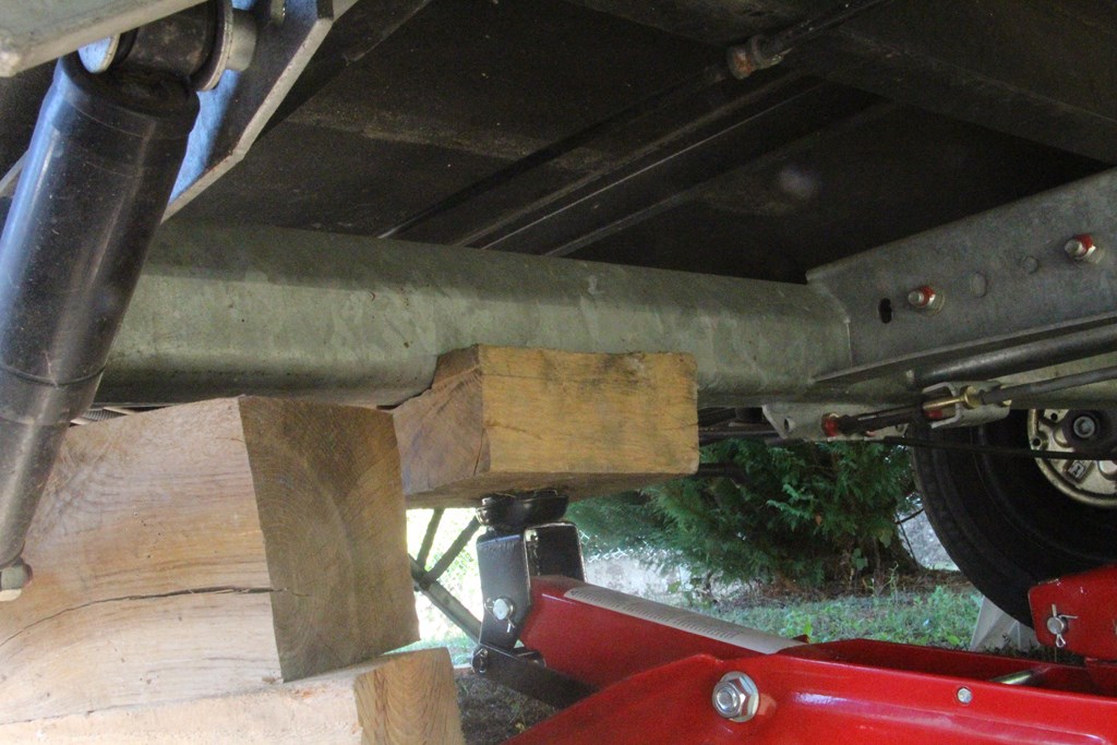

Précautions: essieu sur chandelle maison ;-)

roue opposée calée, béquilles descendues

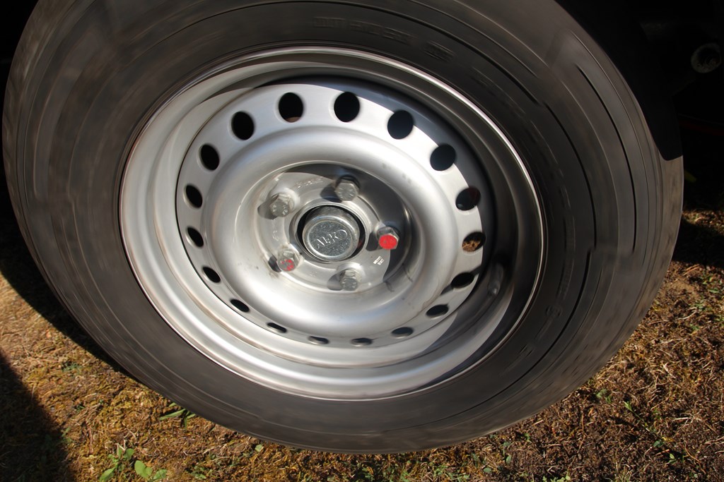

je retire le capuchon avec un tournevis et un marteau, le premier ne vient pas facilement, je me pose des questions ?
le deuxième viendra tout seul, LA MAÎTRISE :happy1:

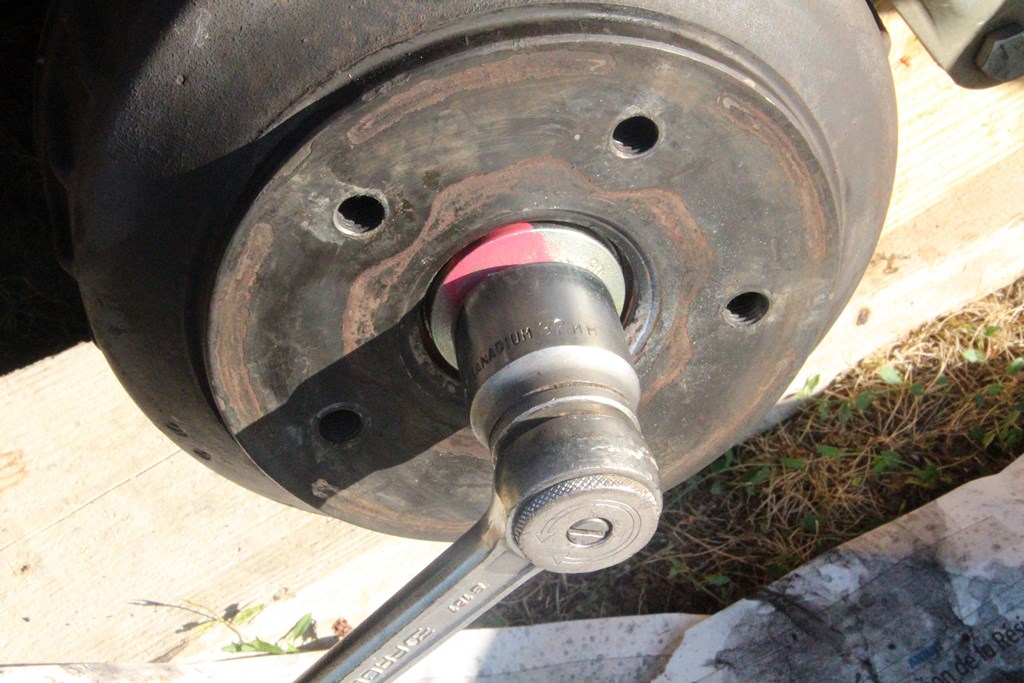

Desserrer l'écrou de 32, filetage conique, sens normal à gauche et pour les deux roues. Ici pas de goupille qui retient l'écrou. Se servir d'une rallonge/levier dur dur!!

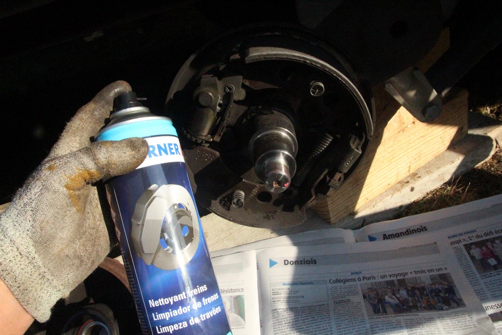

C'est caca, Put..n qu'est-ce qu'on respire :ghee:

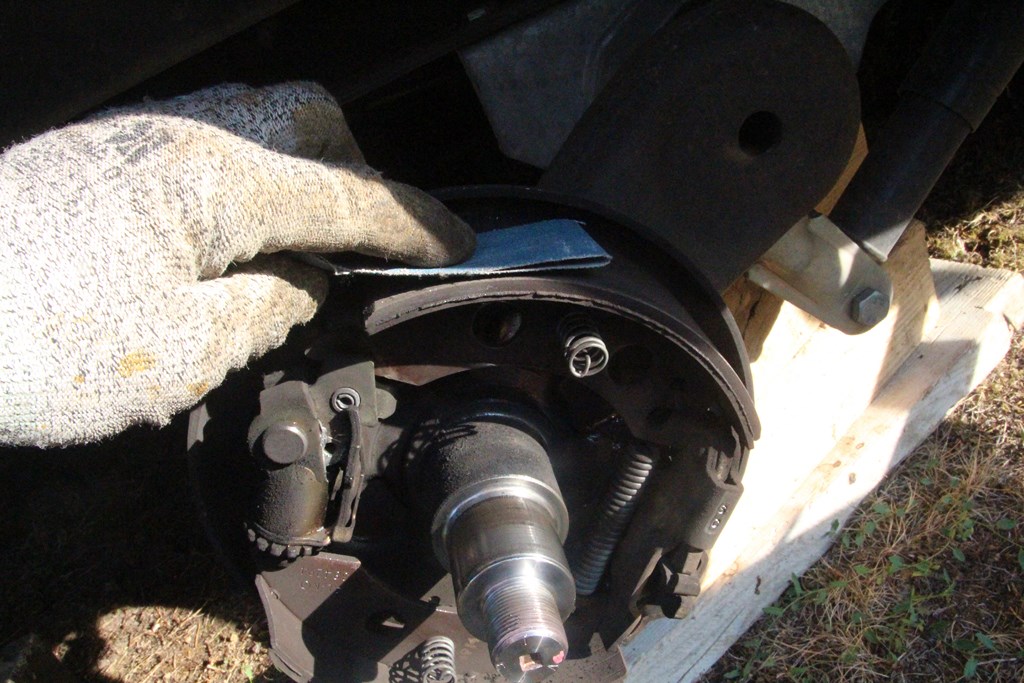

Un coup d'abrasif sur les garnitures qui sont encore bonnes 5 m/m d'épaisseur, l'oeil averti verra que celle du dessous est plus usée 1m/m de moins, Elles feront encore 2/3 ans

un petit chanfrein en bout de la garniture,

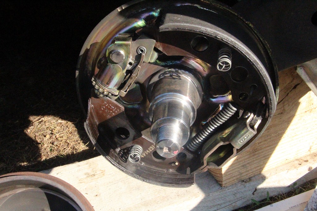

Un bon coup de fée du logis
freinstrollfey 011 (Copier).JPG (172.46 Kio) Vu 26230 fois
c'est nickel

J'ai admiré l’efficacité du "Nettoyant de frein"
Merci!

Je me posais la question comment soulever la troll sans que la cale en bois posée sous l'essieu ne glisse... j'ai la réponse en photo : elle épouse sa forme !
(Je n'ai jamais soulevé notre troll avec un cric , pour le changement de pneus , c'est une entreprise spécialisée qui a placé un cric gonflable l' : eriba : a été soulevée en un clin d'oeil)
Tu emportes donc cette grosse cale l'été, au cas où tu crèves ? Comment réussis-tu à actioner ton cric , il a l'air au milieu de ton essieu (rallonge?)?

Surtout JAMAIS :nonon: au milieu de l'essieu le cric, toujours au tant que possible, au plus près de la fixation de l'essieu sur le châssis, il me semble que c'est écrit dans la notice...

Je ne l'emporte pas en vacances, cric de l'auto, pour caler en camping je mets les cales plastic type CC.
Habituellement sur le béton j'ai des chandelles et le cric est plus près des roues, mais j'étais dans le jardin, j'ai soulevé un peu plus éloigné, l'autre roue est encore sur le sol. Mes poutres en chêne ( chandelle) repose sur le support essieu/châssis, avantage, vu sa partie basse en pointe, ça ne peut pas riper...
En hivernage, déjà dit je mets sur chandelles, je retire les roues.
Oui le cric c'est sans rallonge, c'est hard mais on y arrive, plus on s'éloigne de la roue plus c'est dur!!
J-Pierre, il n'est pas spécifié dans le manOUel (530 FEY) ce que tu dis "soulever la caravane avec des tréteaux sous les essieux de façon à ce que les roues soient dégagées du sol....ou bien déplacer la caravane toutes les quatre semaines etc etc "

je fais pareil pour les tambours
j'utilise juste le moins possible de nettoyant frein qui est toxique, j'utilise d'abord du nettoyant mécanique végétal projeté avec un petit pulvérisateur ou un pulvérisateur de nettoyant vitre, et je mets une bassine pour recueillir la crasse dessous...
je donne juste à la fin en finition un coup de nettoyant frein qui ne laisse pas d'humidité.

Quand j'étais jeune et mécano on utilisait une machine pour nettoyer les tambours en concession auto.
Le produit c'était juste de l'eau savonneuse en grande quantité. C'est suffisant et bien moins nocif que le nettoyant frein.

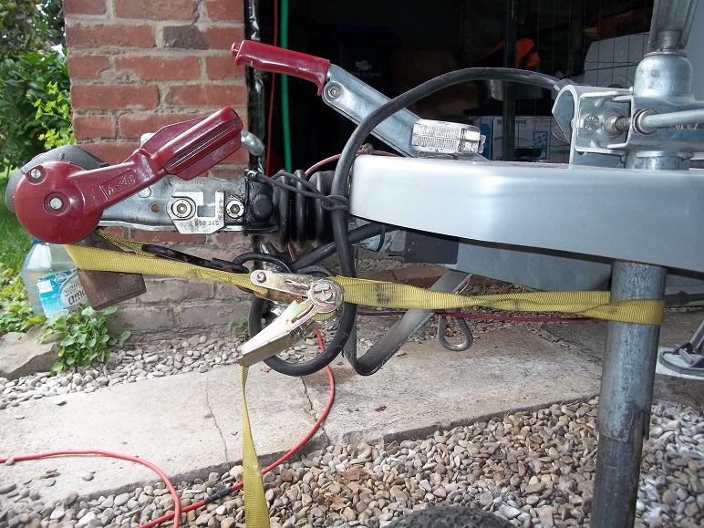

Après réglage des freins comme cité plus haut , ils en avaient bien besoin , ( bientôt un voyage vers le sud ) , petite verification pour voir si le réglage est bien équilibré ,une boule , une sangle à cliquet , tendre un peu à la fois , contrôler . Cdlt
Re: Vérification freins Troll FEY
Michel tu peux le vérifier en actionnant le frein à main progressivement c’est là même action
:nonon: Il remonte à fond tout de suite .Cdlt
Exact il y a un vérin Et non plus des crans comme les anciens modèles Mea culpa
