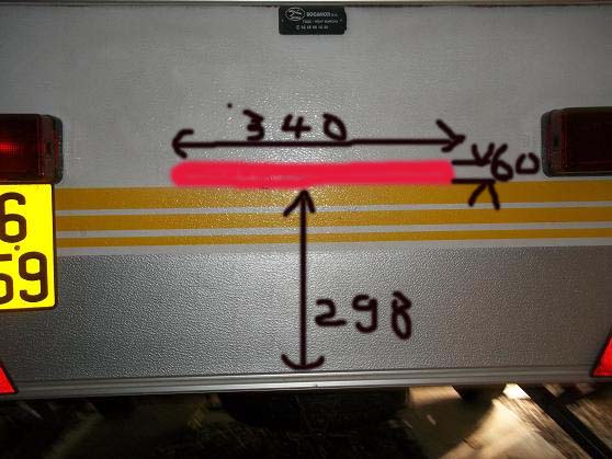

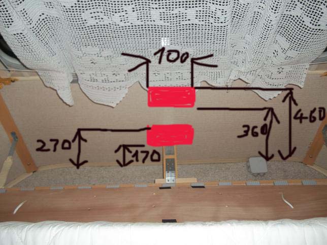

Passons à un autre désir.
Je l'avais fait sur ma Familia .
Pas de problème .Je n'avais rencontré qu'un tube central .
Ici je détecte pas mal de choses. Ma trappe ferait 554 X 277 pour la découpe. Pour l'extérieur forte détection à l'aimant, à l'intérieur c'est faible. A quoi servent ces ferrailles ? Photos des détections.... : Photo : Cdlt
100_1397& côtes.jpg (57.68 Kio) Vu 27624 fois
100_1394& côtes.jpg (68.19 Kio) Vu 27624 fois

Re: Trappe à l'arrière de la triton jubilé 1998
Ce ne serai pas les pattes pour fixer une éventuelle roue de secours ????
Les parties métal ne semblent pas reliées ensemble, bien sur elles ne tiennent pas là toutes seules!!! Question posée à cernay 2 fois avec photos, pas de réponse....Cdlt
c'est ferrailles peuvent elles logées le Schmilblic :mdr3: :mdr3: :imwith: :jesors:
Et si tu fais une trappe sur le coté? ;-)

Je l'ai vu aussi, mais j'ai pensé que ça ne faisait pas partie de l'ossature, métal entreposé?, après agrandissement je pense que c'est indépendant de l'ossature, même couleur que la ferraille entreposée debout.
ça ne t'avance pas :(
Je me disais, est-ce que ça ne serait pas des entretoises internes pour un support roue de secours?, comme suggéré par Land.
Est-ce que en faisant ta découpe ces 2 barres partiraient ? ou elles se trouvent dans ton trait de scie ?
Messages : 1505
salut
Binbin a raison, ces armatures sont prédisposées pour poser un porte vélo ou encore une roue de secours.
Perso je couperai sans problème ; il n'y a aucune force dynamique à cet endroit là ; c'est pas comme si tu coupais de chaque cotés au dessus du passage de roue ....

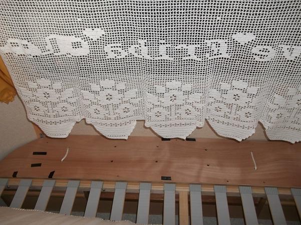

Michel, il y a une autre solution : rendre relevable la partie arrière du lit avec accès par la baie arrière ; c'est ce que j'ai fait sur ma Troll 95. Les photos sont sur le forum. http://www.forumeribatouring.com/viewto ... 4&start=29
La réalisation est très simple : une traverse transversale supporte les deux moitiés du lit. La traverse est supportée par le cloisonnement (refait) de la soute et est maintenue en place par des entailles dans la traverse et le contreplaqué du cloisonnement. Pour un fonctionnement sans problème, il faut prévoir des charnières déportées.
Les vérins proviennent d'une casse auto.
Soute 3.jpg (140.34 Kio) Vu 27370 fois

Marcel : c'est actuellement l'accès que j'ai, pas évident quand les mains et vêtements sont mouillés...Avec le portillon découpe 277 X 554, je tape en plein dans la ferraille. Mais avec un thed découpe 648 X 348, je devrais échapper à ces gênes... Et aussi je peux peut-être dégarnir par l'intérieur pour voir ce qui se passe là derrière !! Je vous tiens au courant, pas tout de suite, des sorties sont prévues...Merci à tous.
Cdlt
accès actuel par la baie arrière
100_1438 paint.JPG (101.28 Kio) Vu 27367 fois

vieux.lion a écrit :Je vais essayer marcel puisque je ne commence pas de suite mais déjà je pense pas que défaire le lit cela plaise :aille: :mdr3: et puis j'ai gouté au portillon AR sur ma familia, c'est vraiment pratique. Cdlt
J'ai le même problème sur ma Troll, après sondage avec un aimant cette partie métallique ce trouve en plein milieu et n'est raccordée avec aucun côtés et je me demande comment est-elle fixé.

Après avoir installé un portillon côté droit puis un portillon côté gauche dont l'utilité avec un lit permanent est vraiment pratique j'ai décidé d'installer un portillon sur l'arrière pour avoir accès au coffre que je ne pouvais pas utiliser depuis la transformation du lit, je prends donc mon aimant pour sonder la zone à découper et la gros problème car je détecte une partie métallique côté extérieur et une autre côté intérieur à l'endroit de la découpe, je décide donc de démonter le lit pour pouvoir découper une partie du revêtement de la cloison et voir se qui se passe à l'intérieur, les photos vous en dirons plus sur ces morceaux de grillage métallique que j'ai pu ôter facilement et reboucher et qui va me permettre d'installer le portillon identique aux deux autres que je vais de ce pas commander.

Bien vu JC!! :ghee: Je vais donc pouvoir également poser cette trappe !!! :super: Tu te poses surement la même question :à quoi cela pouvait bien servir ??? je commande de suite une trappe découpe 554X277.Cdlt.
Messages : 1505
bah c'est pas compliqué , c'est des renforts
l'horizontal pour fixer un porte vélo et la verticale pour la barre qui tient le coffre du fond
histoire que des équipements ne forcent pas directement sur la carrosserie et l'habillage intérieur

Je viens de passer commande d'un portillon découpe 554x277 à Ludospace 79 euros frais de port compris, il me reste a trouver quelque chose pour coller sur la découpe qui va me servir à habiller la face interne du portillon pour cacher les misères que je lui est occasionné.
