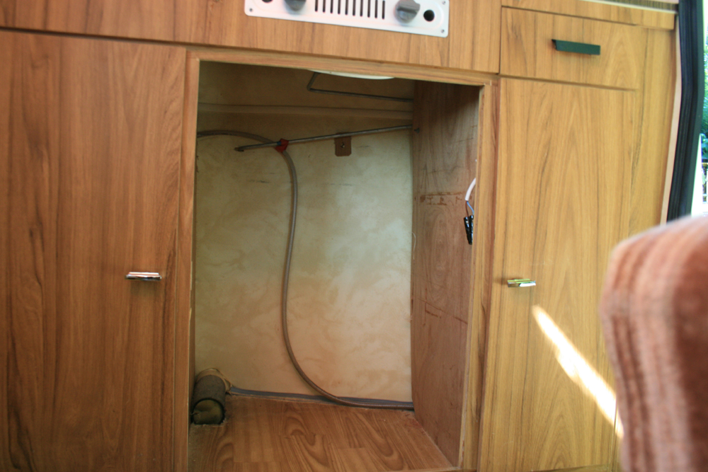

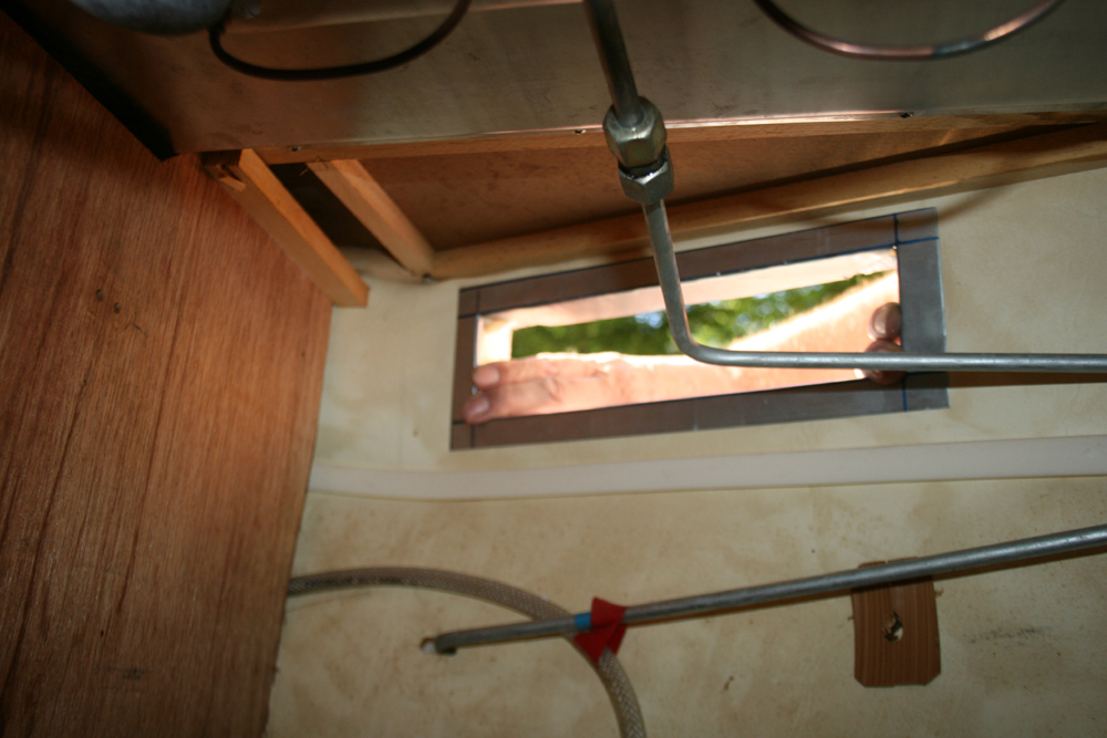

Tout d'abord un GRAND MERCI :glups: à Jean-Pierre pour ces conseils, ses adresses etc.....
Grâce à lui :frime1: j'ai un frigo sur la Puck à la demande de Nina.
Le plancher de la Puck fait 15 mm + 3 mm de genre lino.
L'épaisseur de la Puck 1 mm d'alu, 25 mm de polystirene et la toile à l'intérieur et c'est tout.
Quelques photos :
Avant.
Avant.
Traçage
Traçage

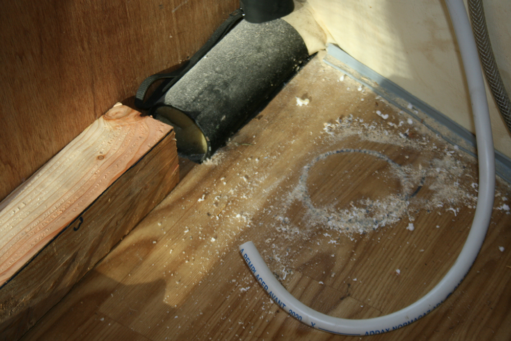

Pour l'aération par le dessous
Le plancher
Le plancher

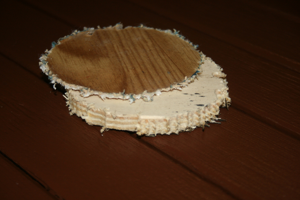

L'épaisseur de la cagouille 25 mm

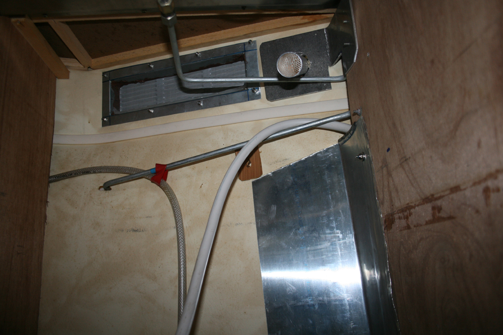

Le ventilo 20 db
Le ventilo 20 db

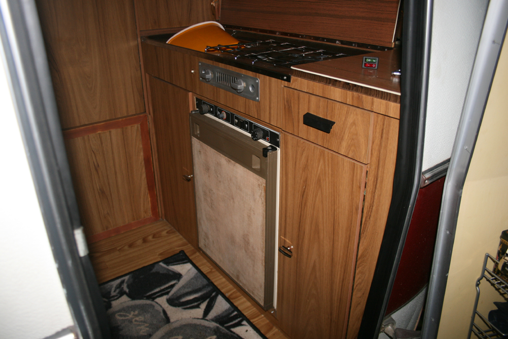

Presque fini
Presque fini
Le frigo est maintenant fini mais pas encore de photos.

Bonsoir Claude,
Au poil nous aurons des glaçons pour l' apéro au prochain rassemblement. :mdr1:
As tu pensé a placer un ventilo sur la grille haute d' aération ?
Bisous a Nina de notre part.
Messages : 5172
Re: Montage frigo Puck 79
Eribabill a écrit :Bonsoir Claude,
Voir photo 8287
Bises à Rose
Nina et Claude
Messages : 1461
:rouge: oups j' avais pas vu !
